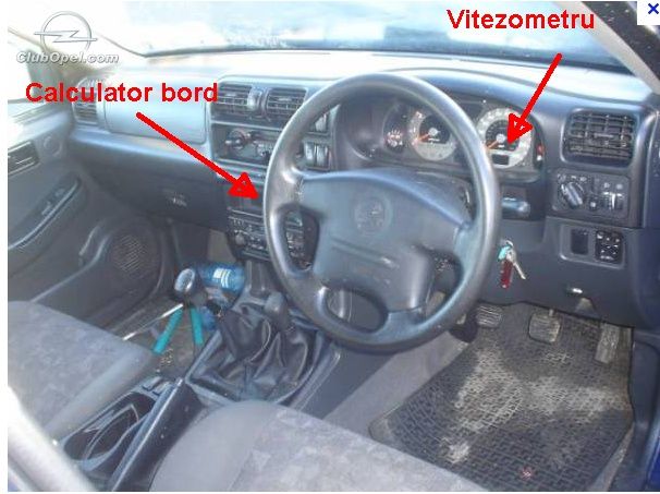

Nu am fost clar, asa ca incerc sa explic mai bine ce am vrut sa zic.
Am atasat o poza ( si ea destul de neclara) in care am pointat cu 2 sageti calculatorul de bord ( adica display-ul aflat undeva la mijlocul consolei) si vitezometru ( aflat deasupra volanului)
Ceea ce vroiam eu sa zic este ca senzorul de viteza alimenteaza cu informatii atat calculatorul de bord cat si vitezometul.
Cum am ajuns la aceasta concluzie?
Calculatorul de bord inregistreaza in permanenta numarul de kilometri parcursi, semn ca primeste date de la senzor. ( ca in imagineaza de mai jos)

Din cate spui ... la tine nu merge vitezometrul dar numarul de kilometrii creste in bord (contorul inregistreaza) ... in cazul asta, la tine, sigur sunt ceasurile de bord defecte, deci refã lipiturile ca se rezolva problema. Este foarte simplu de facut asta, am dat mai multe amanunte in posturile aterioare si exista si linkul la tutorialul din UK. Doar sa nu se apropie nimeni de cipul de pe placa respectiva si sa marchezi cu un creion pozitia acelor inainte sa le scoti.
Inca ceva, eu nu am informatii despre nr de km decat pe ceasuri, displayul calculatorului de bord din consola centrala nu afiseaza decat data, ora, temperatura si postul de radio. (poate a ta e mai bine dotata ... in cazul asta cred ca senzori diferiti furnizeaza date calculatorului si ceasurilor ... sper sa nu aberez)
La mine in schimb contorul inregistreaza kilometrii doar daca functioneaza si vitezometrul, ceea ce ma face sa cred ca e senzorul de vina.
