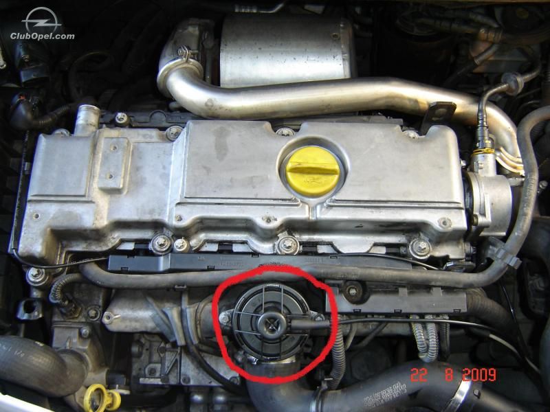

Salutare. De doua zile ma confrunt cu o problema similara. Motorul nu mai are putere deloc cand ii apare eroarea cheita pe bord. Cateodata dispare si reapare in decurs de cateva minute. L-am pus pe tester si imi apar codurile:
Numãrul codurilor: 3
P1125 - Electroventil pentru presiune turbo - circuit întrerupt
(04) - Prezent
P0400 - Circuit EGR - întrerupt
(04) - Prezent
P1635 - Circuit preâncãlzire - întrerupt
(04) - Prezent
Sincer am verificat furtunasele, curatat EGR-ul, galeria de admisie aer si senzorul care e in el, curatat turbo, si nu mai stiu ce sa fac... Ceva pareri care m-am putea ajuta?
Modelul masinii e 2.0 dti, zafira 2011 si modelul EGR e cel din poza... <
Poate fi cauza motorina? Caci a aparut dupa ce am bagat combustibil , dar ce legatura ar avea?
Multumesc de raspunsuri...
