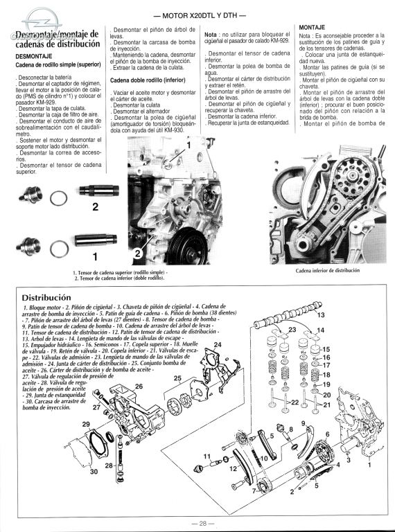

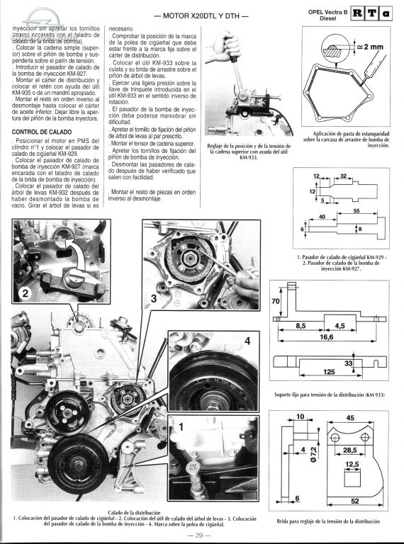

Aici ai ceva explicatii cum se pune la punct dar sa le traduci din spaniola.
Poti sa o mai pui la punct astfel:
Demontezi capacul de la pompa de inj,capacul culbutori si intinzator curea si curea.
Ridici roata fata dr si introduci in treapta a5-a.

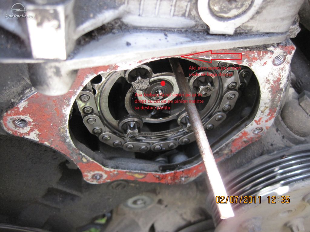

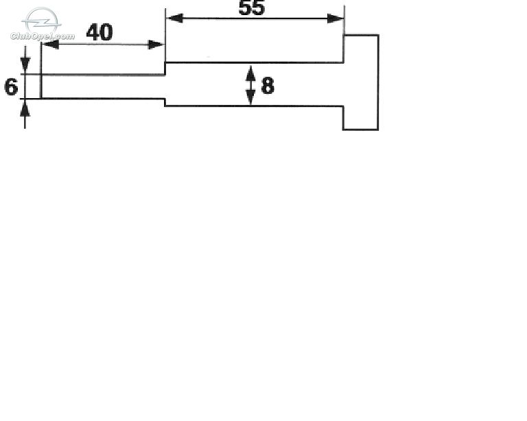

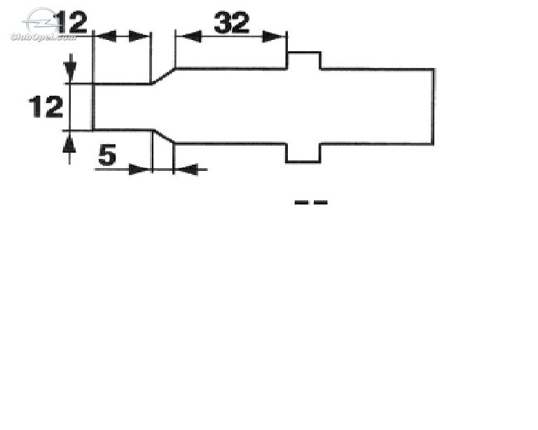

Apoi invarti de roata pana semnul de pe pinionul pompei ajunge sus si poti baga in gaura din pinion si bloc un dorn cu dimensiunea asta:

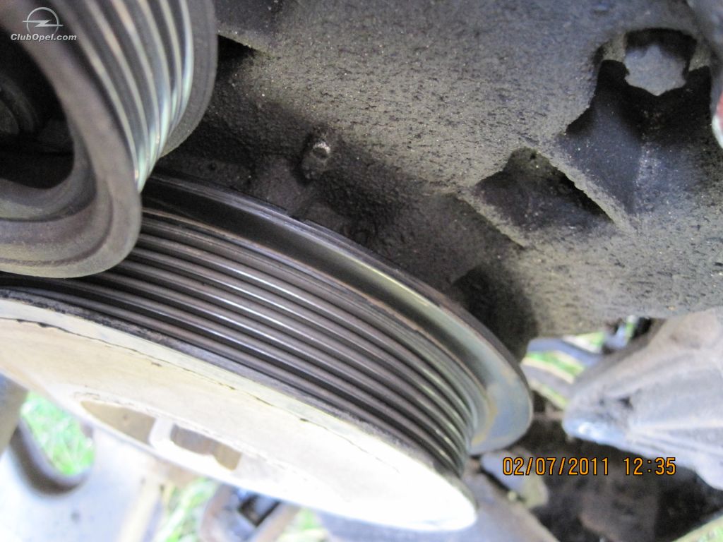

Daca ai blocat pompa atunci fulia arborelui trebuie sa fie si ea la semn, cu degajarea in drept cu semnul de pe bloc ca in poza:
Ca sa fi sigur ca nu se mai roteste motorul, se demonteaza senzorul de la vibrochen si in locul lui se introduce dornul de blocare cu dimensiunile celui din imag:

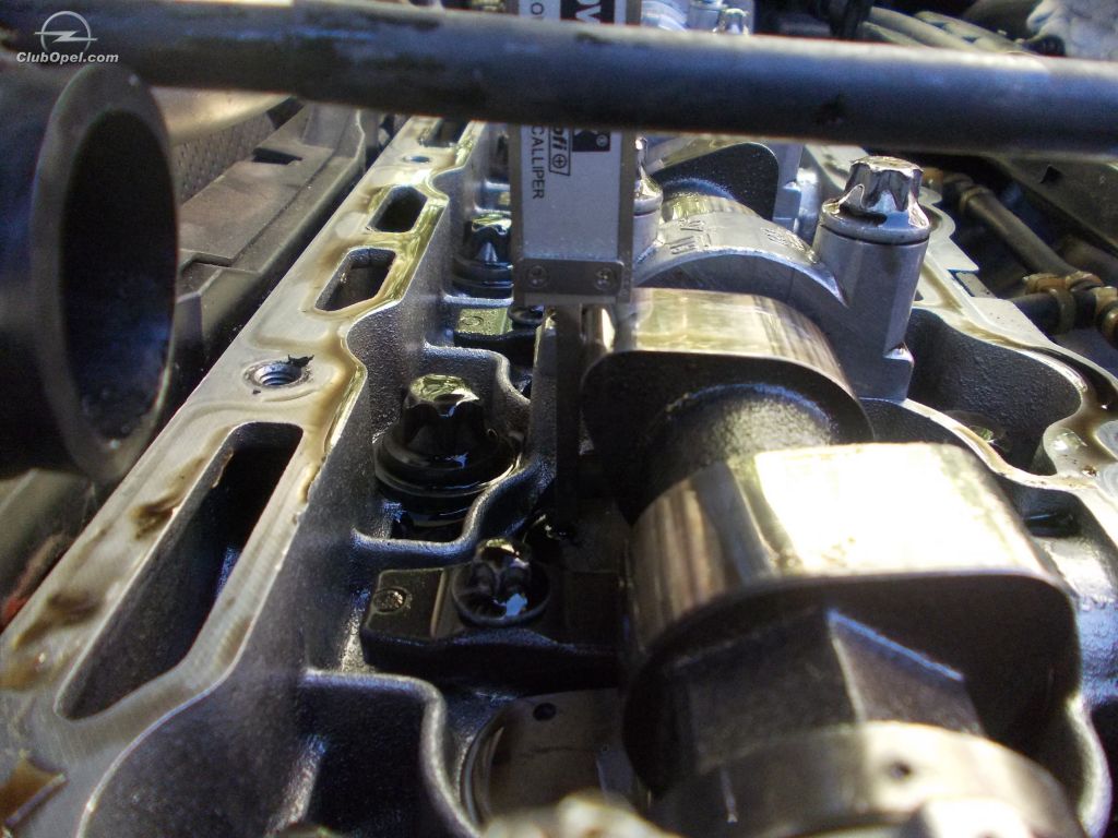

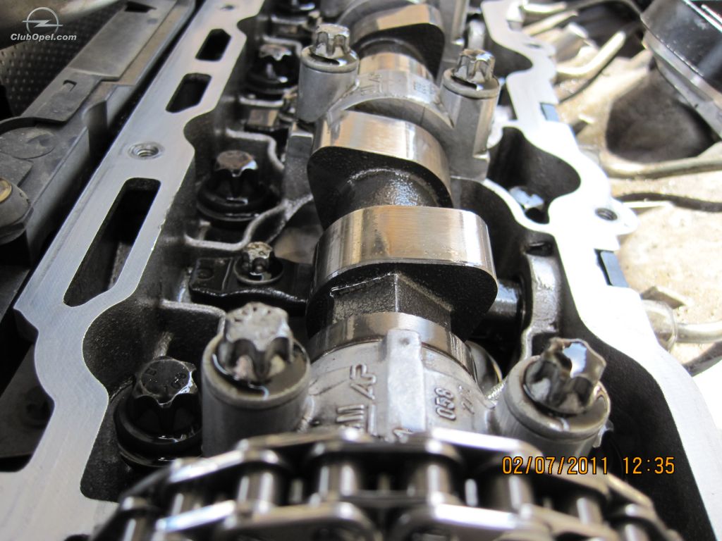

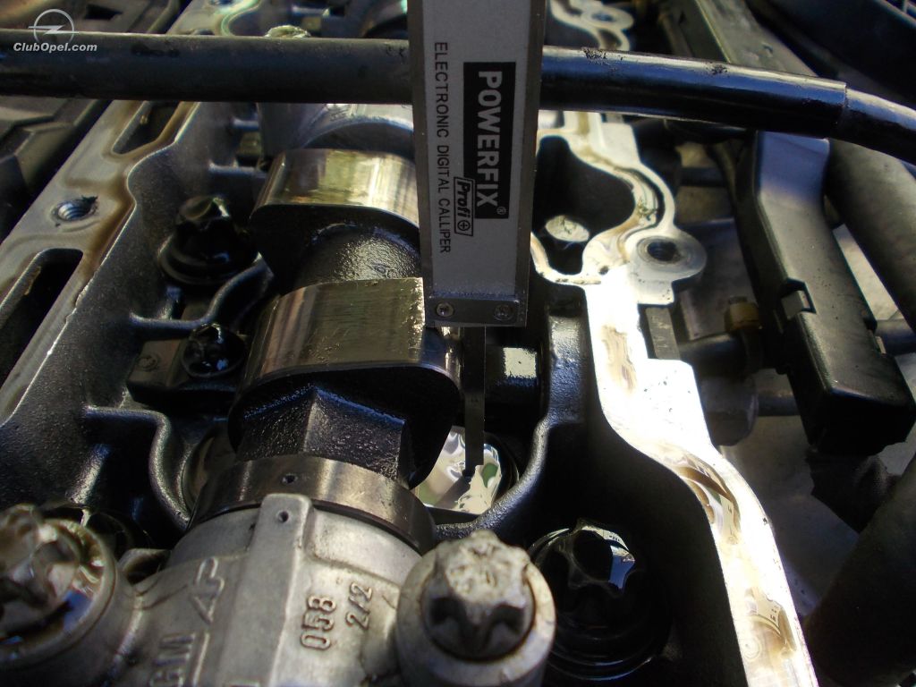

Acum ca pompa si vibrochenul sunt la punct te duci la axul cu came care trebuie sa aiba primele came de la pistonul 1 perfect orizontale,eu ca sa fiu sigur neavand cala de ax cu came am masurat cu sublerul distanta dintre cama si culbutori
Sau ca sa fi sigur ca axul e in pozitia buna se demonteaza pompa de vaccum iar gaura rotunda din ax trebuie sa fie orientata in sus exact pe axa perpendiculara a axului cu came.Daca ai cale dedicate aici in locul pompei de vaccum se monteaza.
Daca acum constati ca nu sunt puse la punct,slabesti intinzatoarele de lant, slabesti surubul de la pinionul axului cu came (este indicat sa schimbi surubul cu unul nou si sa il strangi la cuplu 90Nm+60grade+30grade).Pui axul cu came la punct,strangi surubul tinand contra de ax (are un hexagon inainte de prima cama), strangi intinzatoarele de lant si totul ar trebui sa fie OK doar daca fulia pompei este pusa bine la punctul de avans.In mod normal se ia ca referinta pompa,daca e pusa bine la punct se pune tot motorul bine.

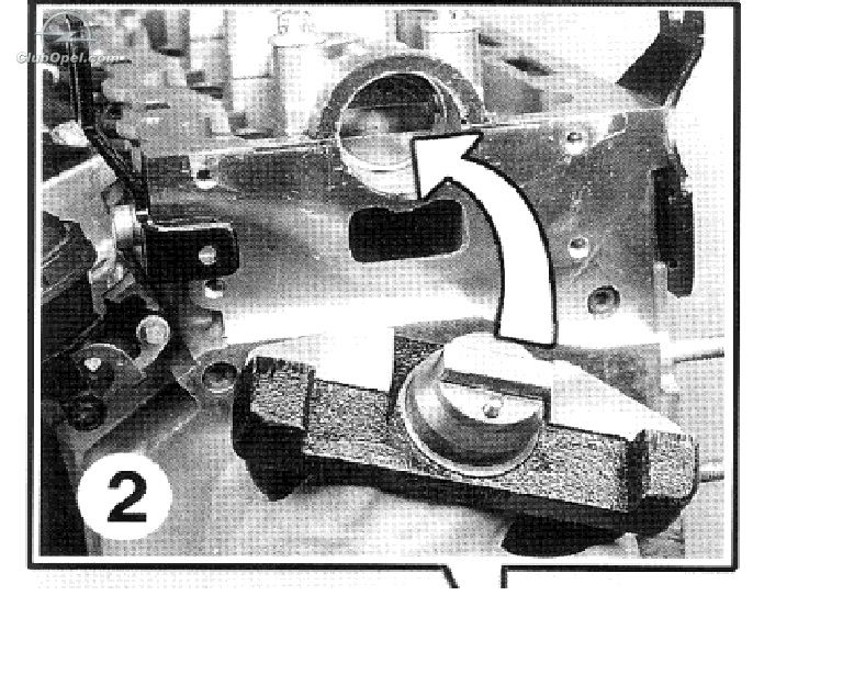

Aici se vede cum se aseaza cala la axul cu came in locul pompei de vid si se observa si gaura din ax.
