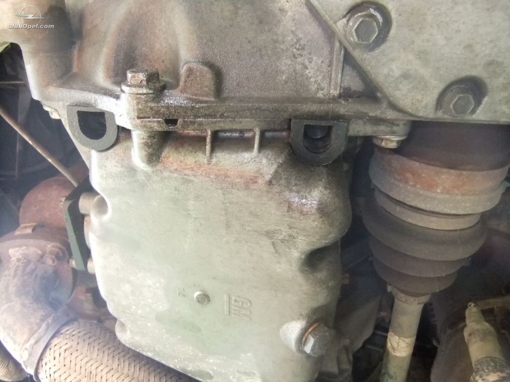

Schimbare ulei Pentru Z16XE
Un link cu joja. Sunt si ceva informati daca este prea mult sau prea putin ulei.
https://www.clubopel.com/viewtopic.php?t=151
Schimbare ulei Practic.
1) Garnitura buson baie de ulei
2) Filtru Ulei
3) Ulei 5W40 sau 10w40
4) Cheie de 17 sau 19 nu mai stiu sigur.
1) Desfaci busonul de la baia de ulei (scoti uleiul) (Busonul la Z16XE nu este Torx este hexagonal OK.)
2) Desfaci filtrul de ulei (cu cheie cu lant pentru filtre sau ce ai tu.) stergi zona la filtru unde vine garnitura pe motor)
3) Pui Filrul nou (cand pui filtru de ulei il umpli pe jumatate cu ulei si ungi garnitura de pe filtru cu ulei .
4) Strangi Fitrul de ulei (il strangi cu cheie cu lant pentru filtre sau ce ai tu. )
(de strins il stringi dar nu exagerat ompic mai tare de cat cu mana sa nui strici filetul daca fortezi prea tare.)
5) Pui busonul la baia de ulei cu garnitura noua de cupru)
6) Bagi ulei pe sus nu pe tot aproximativ 2.5-3 L. (Pui capacul sus)
7) Pornesti motorul si Verifici busonul la baia de ulei si Filtru de ulei daca sunt scurgeri (daca da le mai strangi putin)

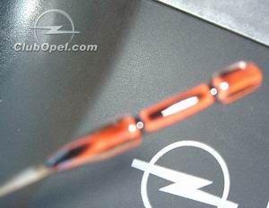

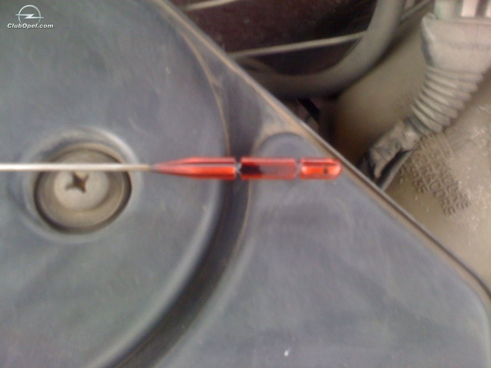

9) Dupa ce o dai jos dupa rampa Pe un loc orizontal (sa citesti corect nivelul) .
Pe un loc orizontal
Daca motorul a fost pornit astepti 5 min. sa se scurga uleiul din motor in baie.
Scoti joja o stergi sa fie uscata si o bagi la loc pana in fund.
O scoti si te uiti pe joja pana la ce nivel a ajuns uleiul pe joja.
Si se mai adauga ulei daca e cazul (uleiul sa se afle intere cele 2 canale mai aproape de cel de sus)
Vezi uleiul sa se afle intere cele 2 canale de pe joja distanta dintre ele reprezinta 1 L
