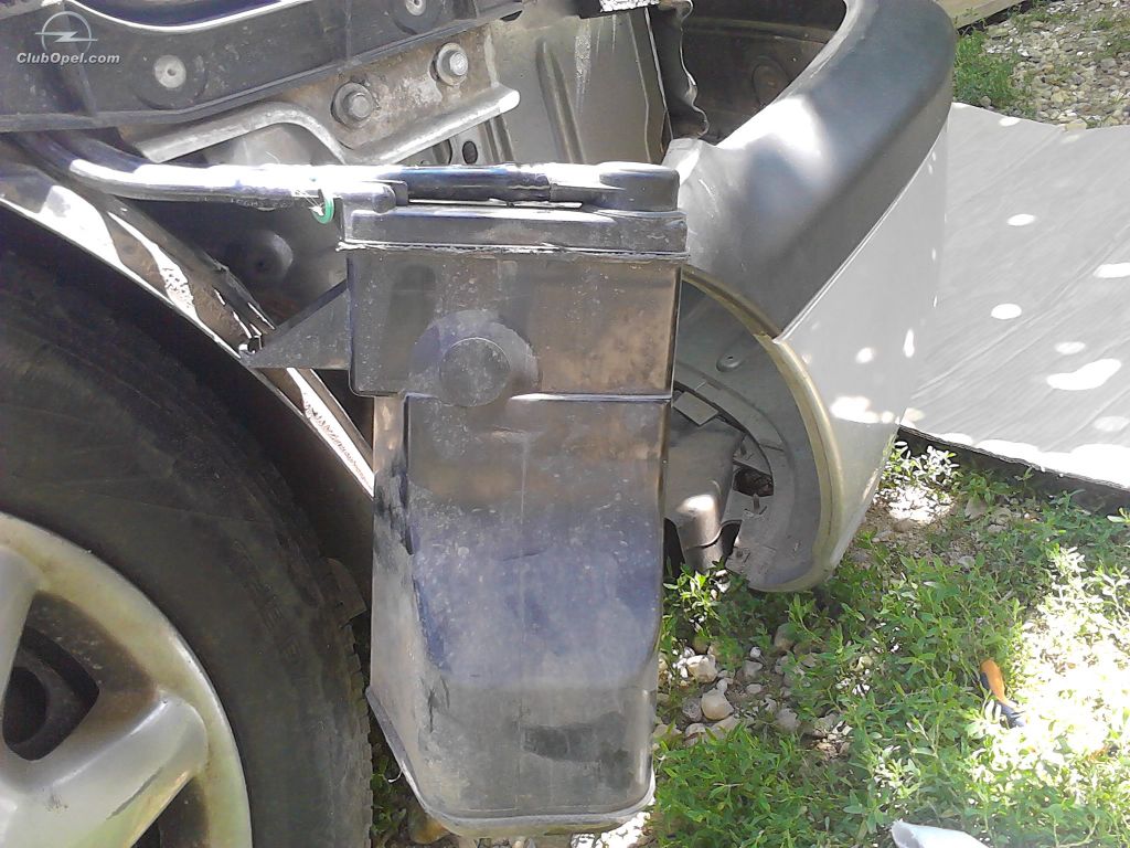

Daca desfaci busonul de la rezervor se aude cumva un fasait ? ca si cum ar fi vid sau presiune in rezervor ? atunci poate fi de la canistra de carbon ,care la zafira e in partea dreapta intre spoiler si aparatoarea de noroi ,vezi ca este un tutorial de reparare canistra carbon pe forum

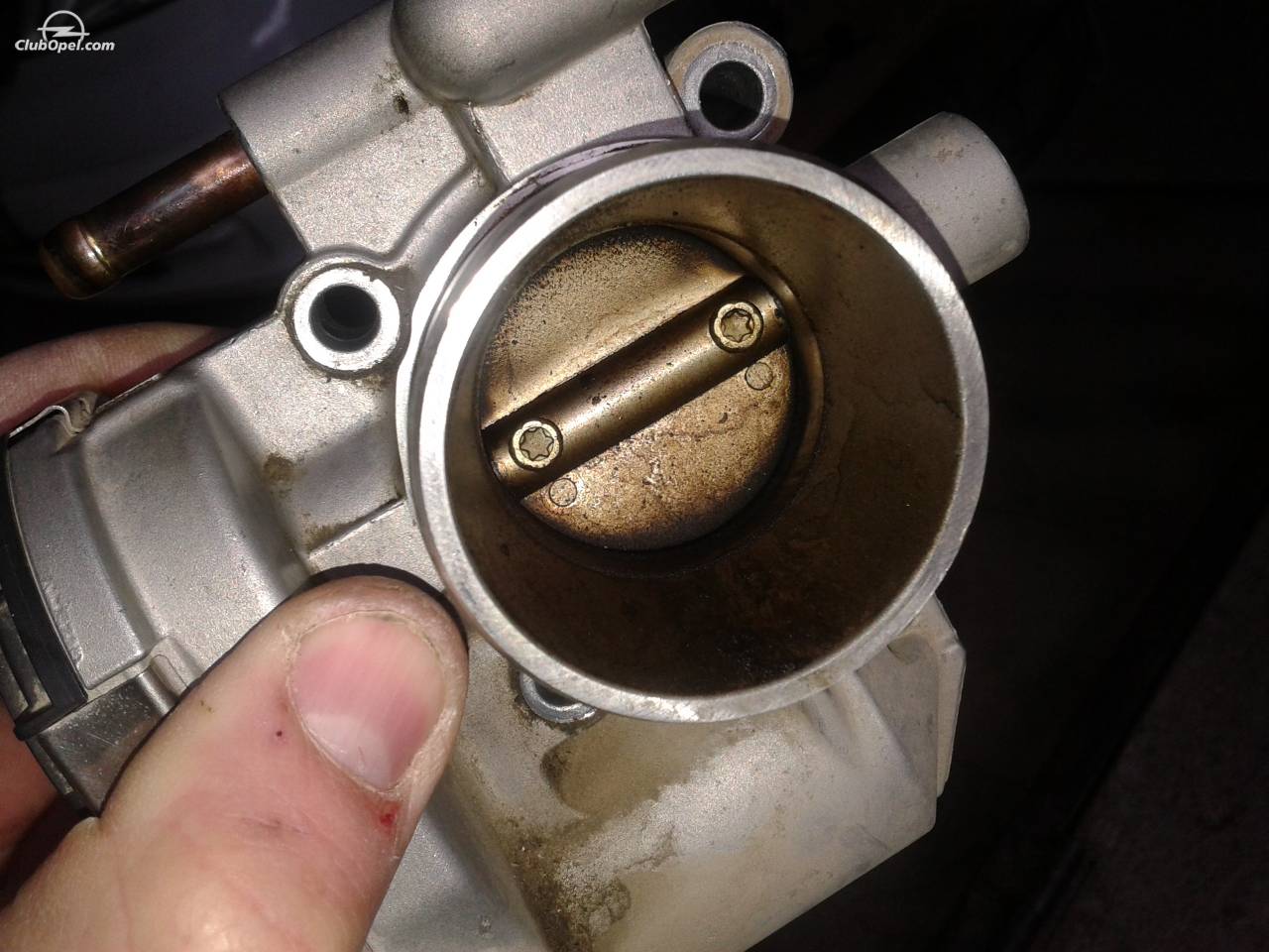

Saluatre! Aseara am curatat si eu throttle body asa cum domnia sa Dancuciureanu a explicat cu lux de amanunte si nu-mi vine sa cred ce schimbare ( in bine ) am observat la felul in care functioneaza motorul... Cand am desfacut capacul parea cat de cat ok, dar pe interior era negru... o mazga ce la zuprafata era ca ceara, apoi cu cat ma apropiam de clapeta devenea din ce in ce mai tare... In 2 ore am reusit sa curat tot si sa fac clapeta sa se miste fara sa agate. am montat ( fara sa-mi ramana piese 😊) ) am cuplate bateria, am pus contactul, am asteptat cam 1 minut, am pornit mototrul si am asteptat sa ajunga apa la 80 fara sa apas pe pedala de acceleratie. Astazi am iesit la plimbare si nu-mi vine sa cred cum functioneaza motorul... as vrea sa curat si EGR dar astept un sfat de la Dan. Am pus si cateva poze cu etapele de cutaratare.

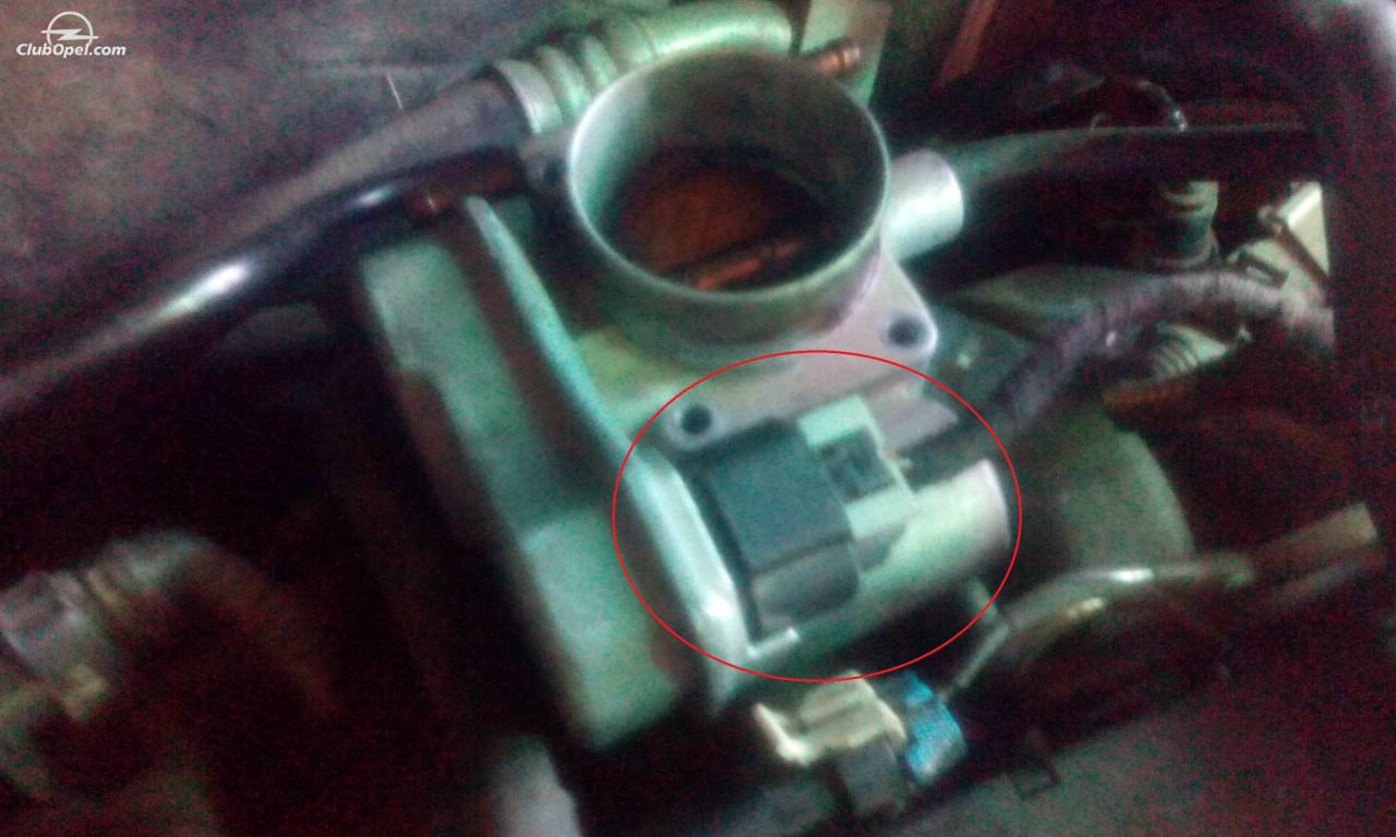

Dragi colegi,ce ma fac ca nu pot scoate mufa din ansamblul clapetei? Am tras de chestia gri in afara,in sus in jos,nu mai spun de stanga sau dreapta (nici burice la degete nu mai am). Chiar mi-a stricat ziua mufa asta! 😭. A mers totul struna pana la mufa cu pricina, Nu a curs prea mult antigel,suruburile s-au desfacut usor. Am fost nevoit sa fac o treaba de mantuiala stergand cu decarbusol clapeta ,atarnata in cablul respectiv.
Cum se desface blestematia asta? [imglb=https://www.clubopel.com/8080/uploads/2016-07/100237_6nb2alosb.jpg]
  • dancuciureanu
  • Mesaje scrise: 16,458
Scoti complet chestia gri dupa care apesi pe siguranta sau o cracanezi prin fata si iese. La fel este si la EGR.

Am reusit astazi,la EGR. Am facut orice manevra la mufa de la corpul clapetei(inclusiv scosul sigurantei gri), mai putin sa apas pe clema de sub siguranta. 😊 . Multumesc "danciucureanu"!

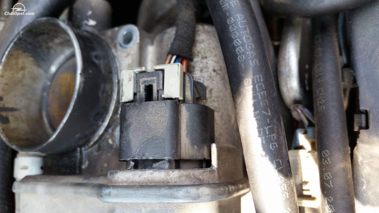

Pfff....si eu m-am blocat tot la mufa asta...am scos chestia gri da' nu reusesc sa-mi dau seama care e siguranta sau clema de care spunea shoggy...help!
  • Marius_sky2000
  • Mesaje scrise: 11
  • Masina: Corsa 2001 Z14XE
  • Cont inregistrat: 13 Oct 2014
Am gasit-o...multumesc!

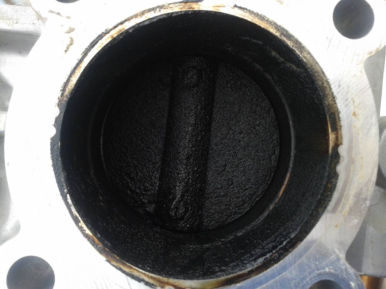

Intradevar dupa o curatare , rezultatele apar imediat.Problema ramine murdaria sub clapeta,in galeria de admlsie.Ce simtome da o galerie f.murdara?Voi posta poze cu clapeta inainte si dupa curatare. P.s: Multumesc moderatorilor pentru sfaturi si tutoriale.

Legat de tija clapetelor de admisie sint deocamdata in stare f.buna,in sensul ca nu am joc aproape deloc intre bolturi si tija. Pe mine ma deranjeaza cel mai mult mizeria pe care incep sa o descopar in motor .Asta e; incep sa culeg roadele unei masini sh.Trebuie sa precizez ca masina am cumparat-o cu 85mii de km ,iar pe caietul de service ,de la 54mii de km s-a inceput a se baga ulei Castrol magnatec 10W40 care dupa parerea mea i-a fost fatal.(f.gros pentru un motor strins).De acolo i se trag si depunerile,mizeriile. Acum am aproape 100mii km si folosesc accelasi ulei si grupa. Intrebarea mea , si sint f.nedumerit, ar fi indicat acum sa bag ceva mai subtire 5W40?De uleiul actual sint destul de retinut in privinta grupei ,desi la 10mii km mi-a papat aproape 200gr.,multumitor vs. ceilalti colegi.
