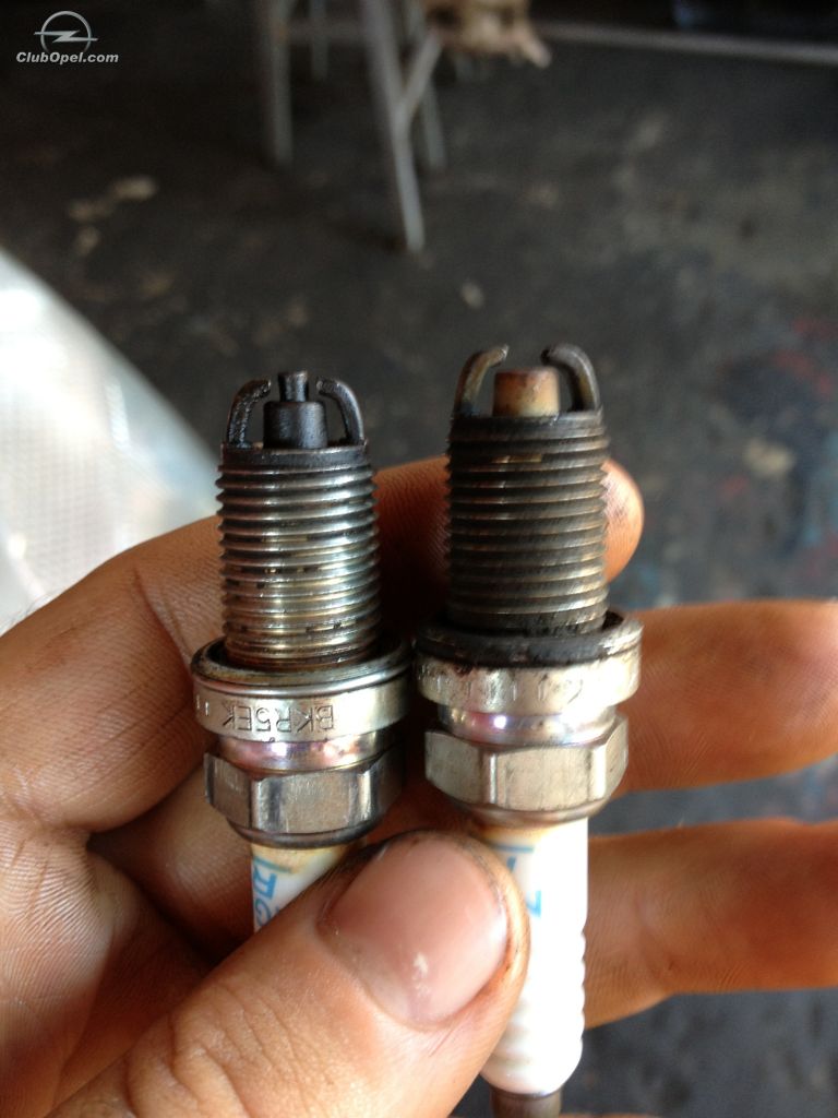

Ai tras lozul necastigator, cam urat ce s-a intamplat, si sa faci poze si la acea bujie nenorocita.
  • 2kappa
  • Mesaje scrise: 968
  • Masina: Agila 2005 z 1.0 xep
  • Cont inregistrat: 30 Sep 2010
Nu ca nu am vazut dar nici nu am auzit de asa ceva dupa cum i-am spus lui Patratel. Acum ce sa zic, se pare ca cei de la NGK atentioneaza asupra unui pericol in caz ca nu sunt stranse suficient.

Eu am strans bujiile, nu-mi imaginez cum de am uitat sa o strang p-asta, desi sunt minutios din fire, de slabit singura nu avea cum:(
asta e. invatatura de minte, sau ghinion si atunci n-ai ce-i face

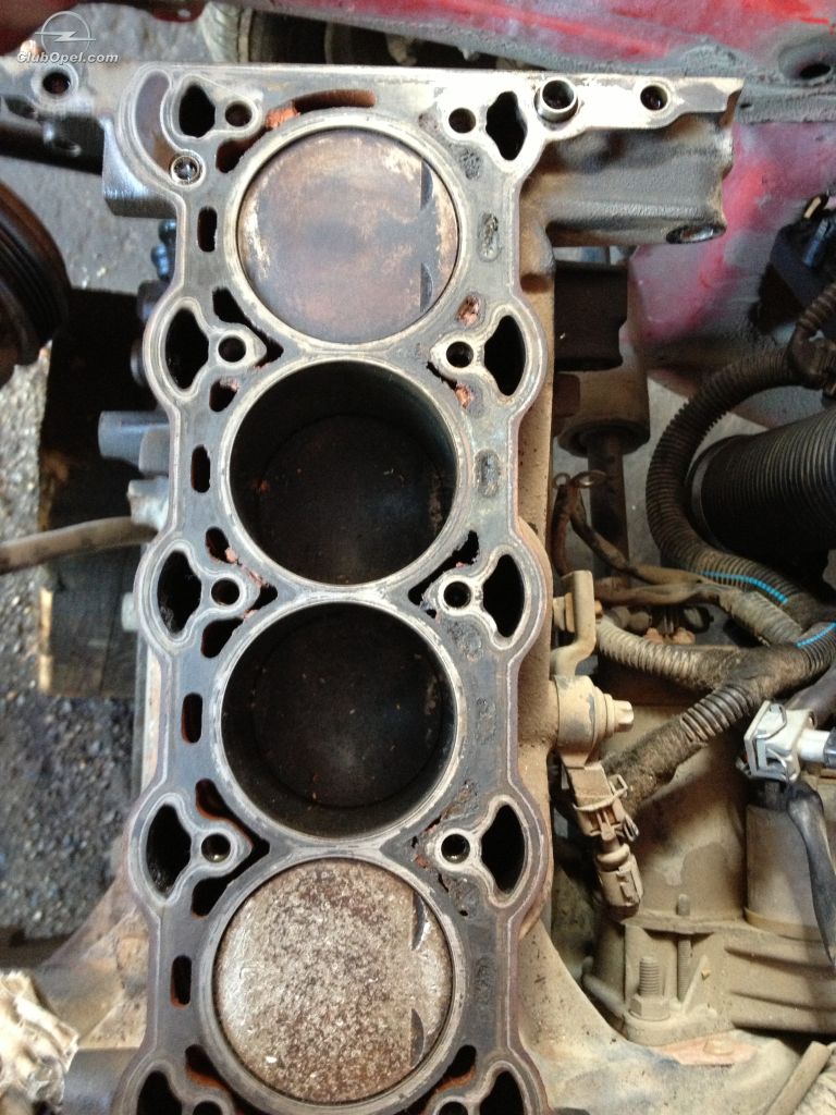

Tot raul spre bine. Cu ocazia asta faci si distributia. Se poate intampla oricui si mai ales sa se rupa o bujie in chiulasa. Bafta la munca. Banuiesc ca si pistonul are urme pe el precum in foto. Asteptam oricum poze de la tine.

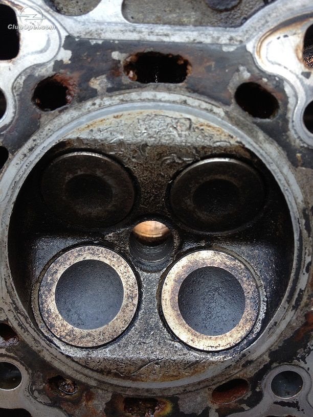

supapa din dreapta sus e de la evacuare, si e cea care a cazut la datorie
sambata pun si alte poze, cu capul pistonului, cele 2 ramasite din electrodul cazut din bujie, etc

Ar fi fost bun un endoscop, daca apar zgaraieturi pe cilindu cum sunt in poza 2 pusa de 2kappa iti cumperi bloc echipat cu pistoane. De hounuit uita ca iti trebuie alte pistoane si segmenti, costuri cat nu face.
Daca nu ai probleme la cilindru si scaun supapa (cele mici ies la rectificare) esti ceva mai fericit. Daca scaunul e maltratat binisor dupa cum banuiesc iti trebuie chiulasa sau supape cu tija mai scurta adica distractie.
Chiulasa daca a scapat are nevoie de cel putin 2 supape bune si 2 ghiduri noi, rectificare scaun la toate supapele obligatoriu, curatare dar fara plan.

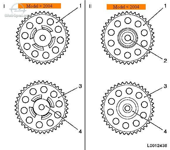

Am Opel Corsa C, 1.2 benzina, AC, Z12XE si la schimbarea de distributie am intampinat 2 probleme :
1. Are cineva idee ce dimensiuni trebuie sa aiba simeringul arbore cotit ? Originalul zice 55 x 42 x 7 dar mecanicul a masurat diametrul si are 57 exterior pe cel original. A mai avut cineva problema asta cu simeringul prea mic ?
2. Mi-a dat eroare cod P0340 - Camshaft Position Sensor Circuit Malfunction dupa schimbarea pinioanelor si a cititorului ax came (special mi-au zis de la magazin ca trebuie sa schimb si cititorul) - a mai intalnit cineva aceasta problema ? Cineva zicea ce e din cauza distantei, merge mutat cu o saiba de 1 mm mai aprope de senzor ?
  • vallyyy
  • Mesaje scrise: 1,624
  • Masina: Astra 2006 Z14XEP
In legatura cu a doua problema,nu e pusa la punct cum trebuie distributia si d-aia iti da eroare,nu schimba senzorul,cauta pe cineva cu trusa dedicata ca sa-ti caleze distributia
  • PL500
  • Mesaje scrise: 1,151
  • Locatie: CURTEA DE ARGES
  • Masina: Agila 2001 z12xe 1.2i
Posibil ca distributia sa nu fie calata corespunzator insa daca s-au folosit pinioane
de tip nou (model > 2004) rezulta aceiasi eroare ( se poate si mai rau: distributie
montata prost + pinioane model nou).
Inca ceva: daca acesta este primul schimb de distributie pinioanele de la axele cu came le-ati schimbat degeaba: nu sunt uzate !
In schimb f. probabil ca cele noi sa se uzeze relativ repede (sunt obtinute prin stantare in tabla).

@liviu_2002 Este o discutie mai inapoi cu ceva timp in care domnul Dan atentioneaza despre distanta aceea si ca se poate rezolva usor dar subiectul nu este dus pana la capat. Incercati sa il contactati pe domnul Dan.
dancuciureanu a scris:Au spart axele came la capat pentru ca idiotii au crezut ca sina de calare o tine si contra, pui ceie de 22 pe ax ca de aia ai acolo exaon.
Senzor scimbat deeaba, alti idioti de mecanici.
