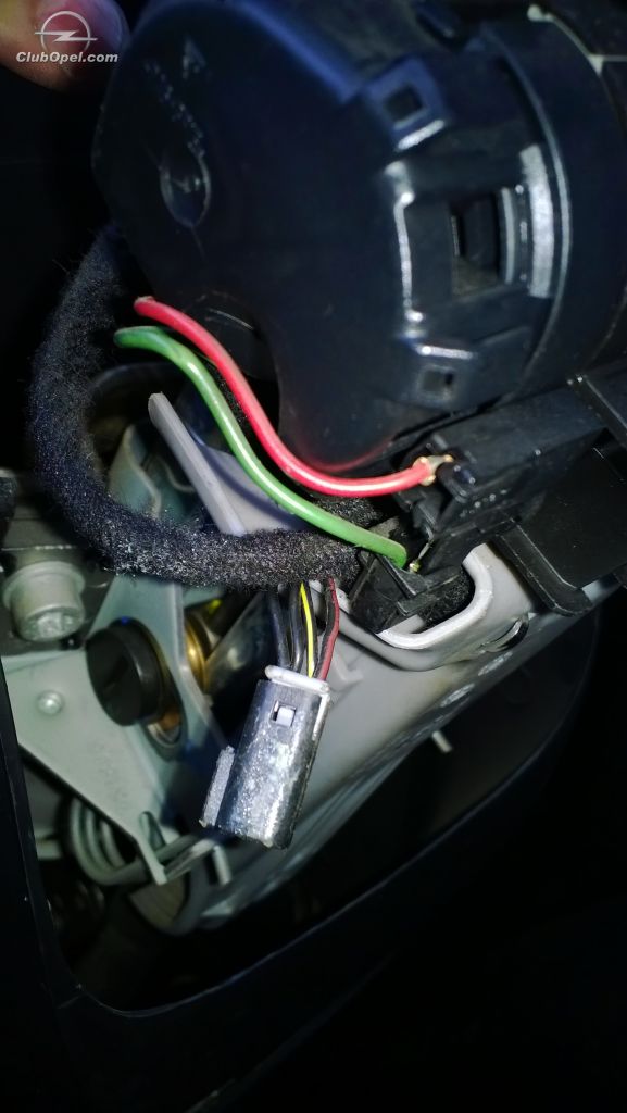

Asa ca azi am desfacut carcasa de la volansi am gasit mufa pentru maneta.
Am dat jos si la pedale si am gasit switch-ul la pedala de ambreiaj.(pozele atasate).
Sa fac parte din norocosii care nu trebuie decat sa schimbe maneta ?
Multumesc !

Am montat maneta si spre norocul meu nu a fost nevoie de activare. Functioneaza ! 😊

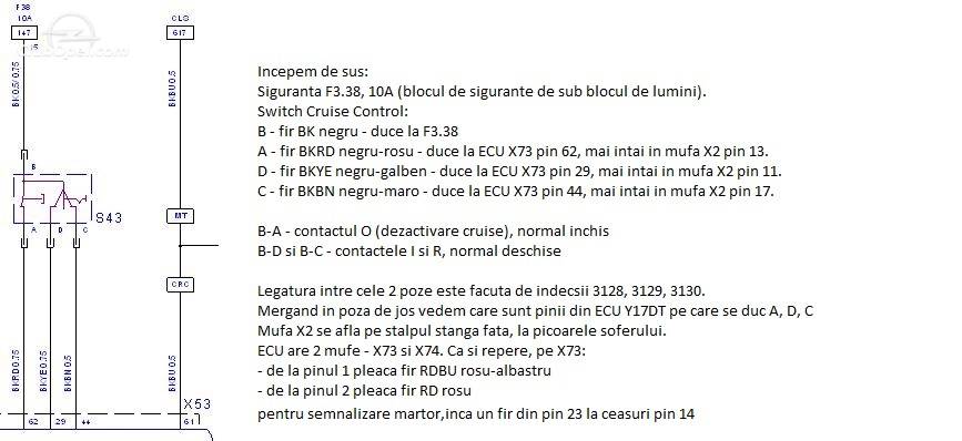

Deci am mufa cu 4 pini sub volan ,motorul din semnatura.
@Bazare spune asa:
B-A - contactul O (dezactivare cruise), normal inchis
B-D si B-C - contactele I si R, normal deschise
deci de la cele 2 butoane tragi cate un fir in B- /apoi la C fir la butonul de accelerat- / fir din D la butonul de decelerat
Toate bune si frumoase- eu am inteles ca firul B este plus, sau firul pe care se afla 12 volti.
Mufa cu cele 4 fire are o "catare" pentru a intra corect in mufa bratului de semnalizare. In raport de pozitia acestei " catari", sus sau jos, care sunt firele numite cu ABCD? mai precis care este firul B, pentru ca de la el pleaca toata schema.

Salut. Nu scrie nimic, nici o litera , doar pe o parte a mufei scrie : 5 P E D.
  • tonypsg
  • Mesaje scrise: 1,226
  • Masina: Astra 2000 y17dt
uite schema,e mai mult decat explicit.
ps:schema este pentru y17dt,dar ai codul culorilor care iti spune ce si cum.

Nu cumva AstraG s-a facut pana in 2006? Cele 3 fire despre care vorbesti sunt de fapt 4. Iar daca ai astraH atunci ai nevoie doar de maneta si activare cu Op-Com.
Daca totusi ai AstraG pinii sunt asa:
A de la maneta merge la 53 in ECU
B merge la plus contact pe siguranta F38
C merge la 56 in ECU
D merge la 57 in ECU.
Daca nu ai pini in mufa ECU nu mai trage prin X2. Daca desfaci mufa si vezi ca deja ai pini atunci trebuie sa tragi doar din X2 la maneta.
