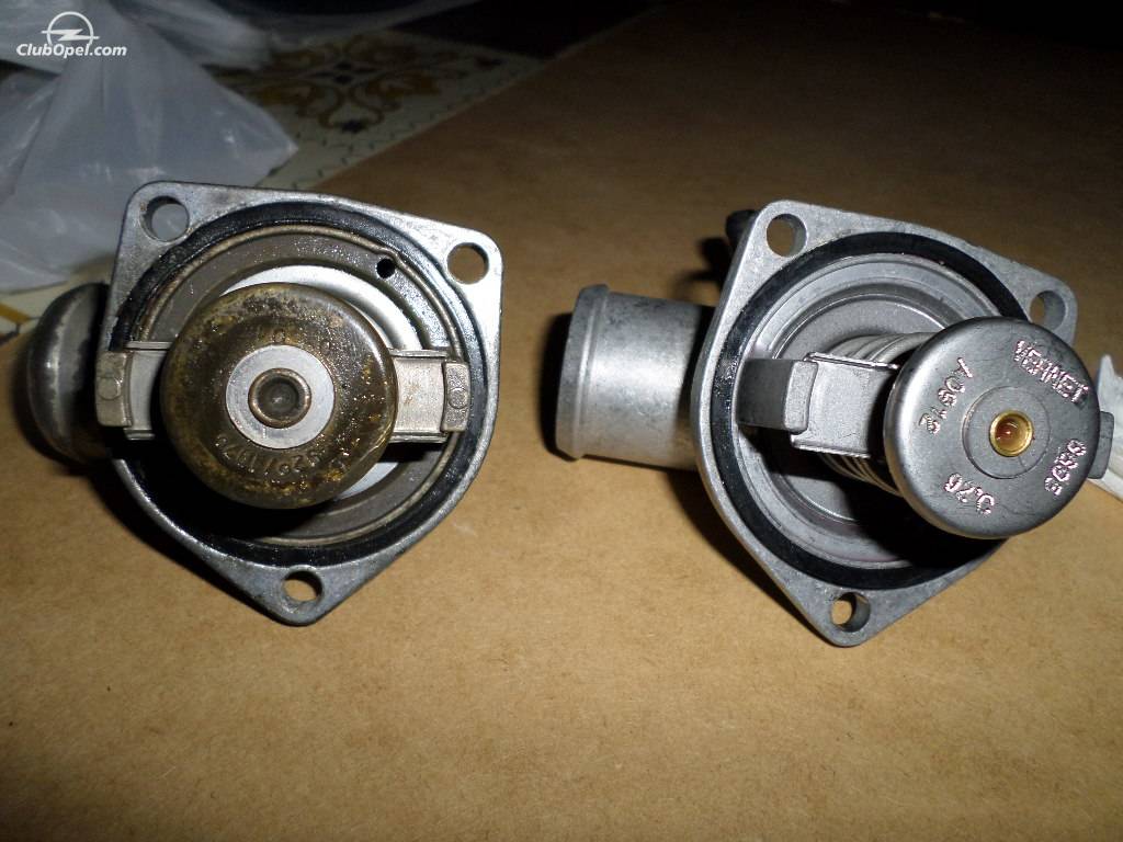

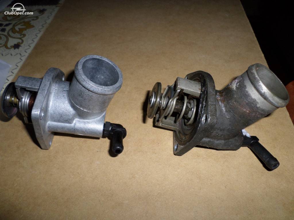

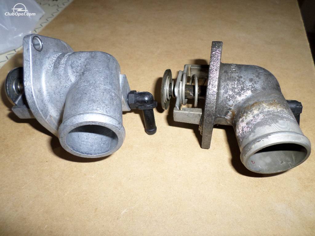

Aceste 2 termostate sunt identice ,cu o mica-mare diferenta....
cel vechi are deschidere la vasul de expansiune IN CIRCUITUL MIC
cel nou are deschidere la vasul de expansiune IN CIRCUITUL MARE
(gaurica din termostatul vechi este legatura cu vasul de expansiune,pe cind la celalalt termostat gaurica este dincolo de supapa ,
codul celor 2 piese este 9129907
Cel nou a fost fabricat incepind cu 2003 pentru motorul z14xe,z16xe
Va rog,o parere pertinenta din partea celor care se pricep cu plusuri si minusuri despre aceasta modificare
  • liviu2004
  • Mesaje scrise: 2,304
Eu ma pricep, ce ai tu nou acolo e fake, nu e original. Termostatul meu original GM 9129907 are acea gaura, vezi poze aici:
https://www.clubopel.com/vie...asc&start=300
Plusuri, ce poti sa ceri plus de la un fake?
Minusuri, poate nu mai face aerisire cum trebuie.

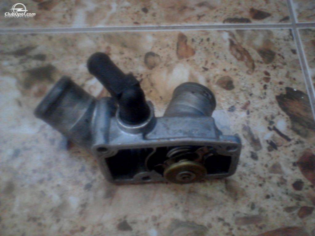

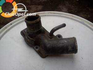

Va salut ! as vrea sa va intreb ceva stiu ca exista 2 timpuri de capace pentru termostat pentru masina mea la astra G 2.0 dti , eu am pe masina capacul cu stutul ala mare stiti ca din capac ies 3 furtune 2 mari , groase si 1 mai subtire , si eu am un capac cu tot cu termostat dar furtunu cel subtire la celalalt capac este mai subtire decat ala dupa masina si ma gandesc ca poate nu s-o nimeri nici la prindere (fixare) acolo , pun si poze sa se inteleaga mai bine care este treaba la mine ...
eu pe masina il am pe asta .....
si celalalt este asa ...
Eu deja am pus pe masina termostatul de la capacul pe care l-am luat adica cel cu stutul ala subtire si si degeaba nu se ridica apa deloc pot sa merg cu masina o zii si degeaba , posibil sa nu se nimereasca termostatul acela cu capacul dupa masina si trebuie sa pun capacul celalalt...
Si daca merge si il pun pela pe masina cum fac ca furtunu e gros si stutul ala e subtire exista pe la magazile vre-o reductie sau alt ceva si cat o costa ? Va Multumesc !
