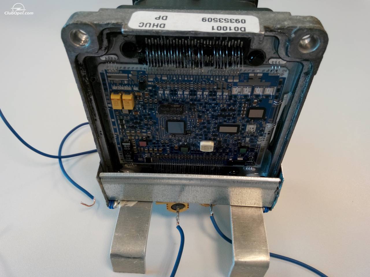

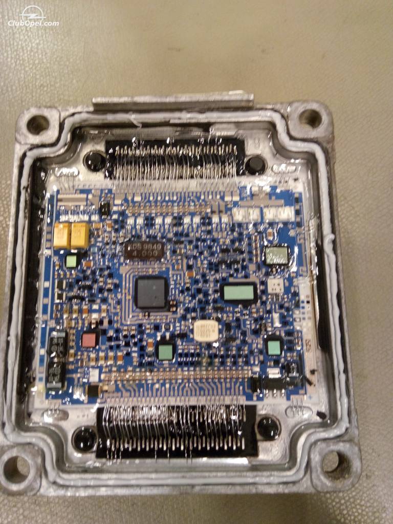

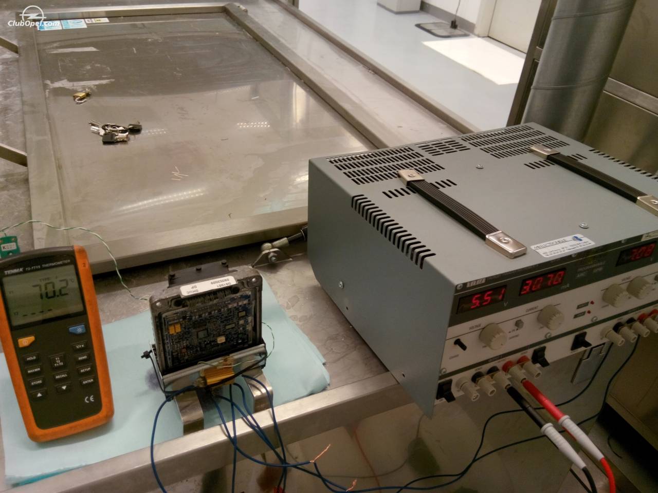

Am dat ECU jos si l-am desfacut:

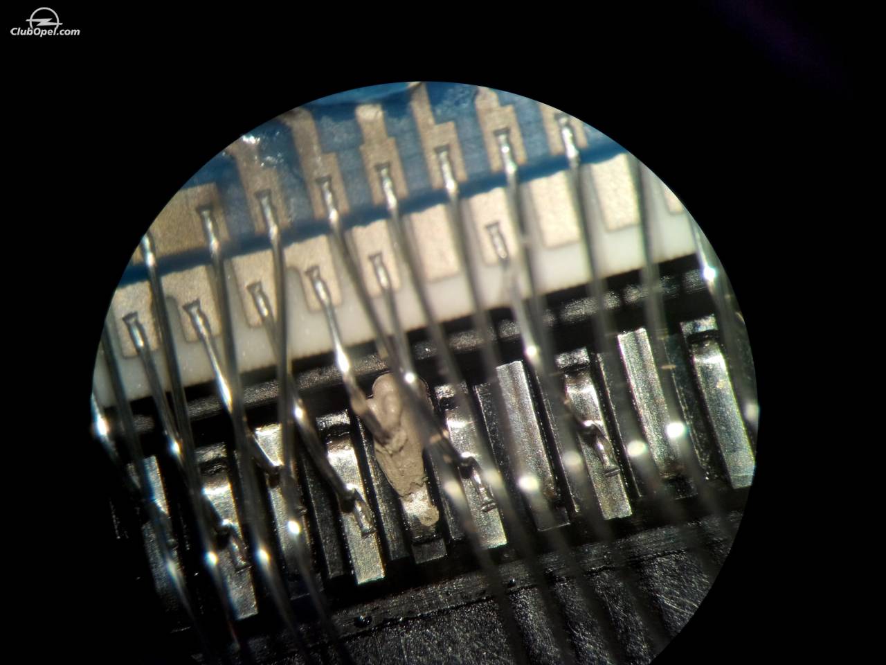

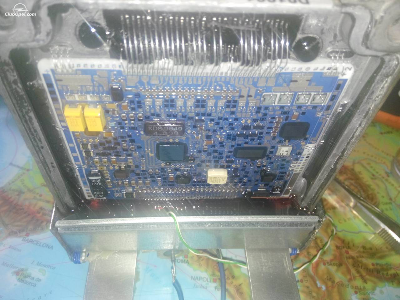

Si am inceput sa caut in zona pinului 20 din mufa K.M-am uitat la microscop dar nu se vede nimic din cauza gelului si nu am vrut sa trag de fire ca sa nu rul si altele:
Astfel am trecut la partea cu indepartarea gelului.

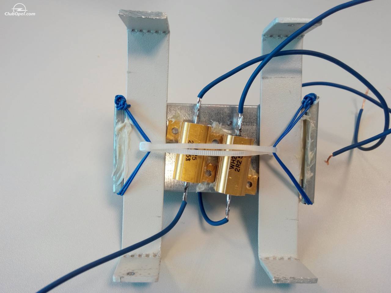

Gelul se curate cu o solutie chimica care isi face efectul doar incalzita la 70-80 de grade.

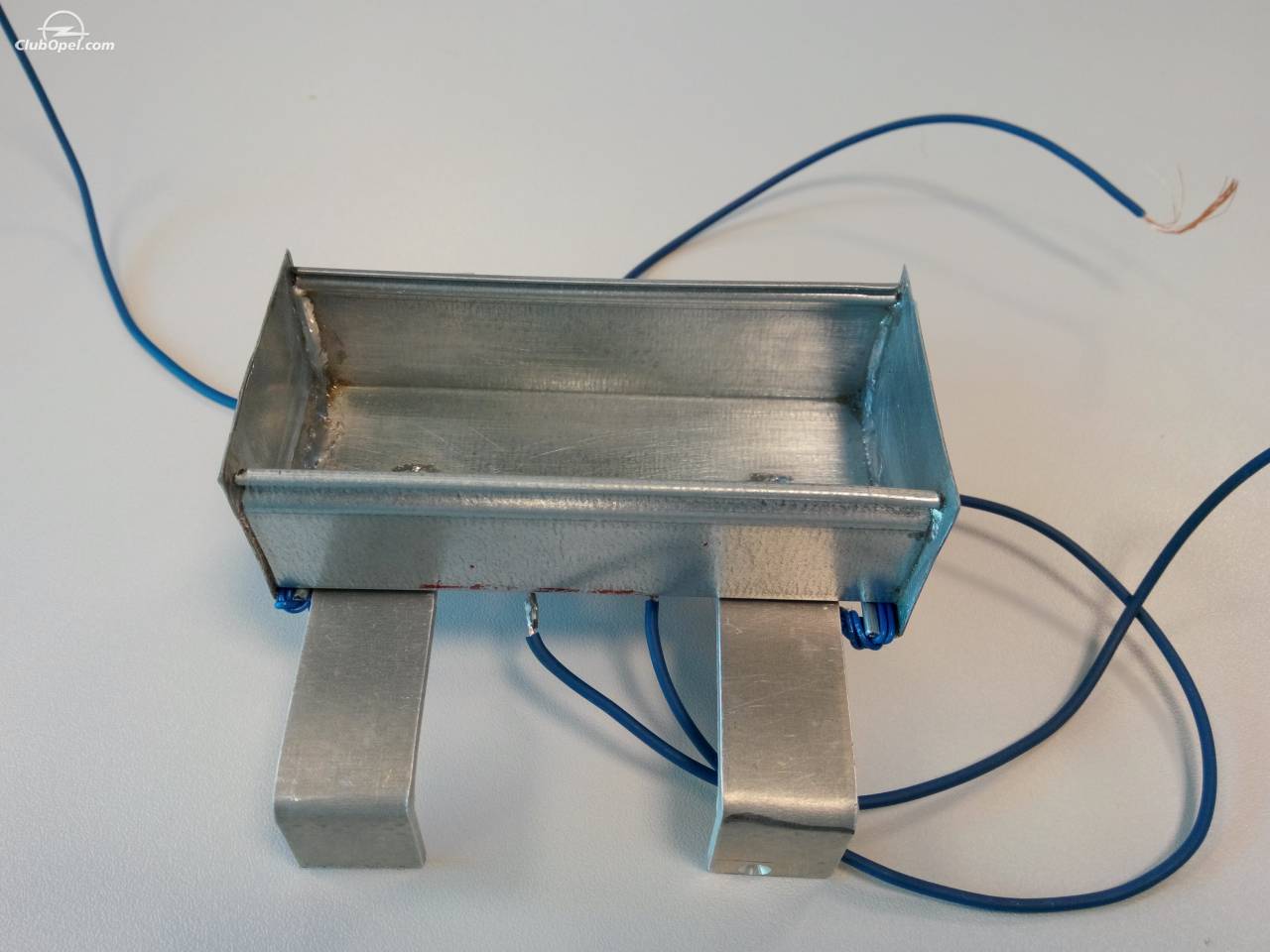

Pentru asta am confectionat o tavita pe care am pus 3 rezistente de 5R5 si 25w pentru a putea incalzi solutia si dizolva gelul.
Am introdus ECU un tavita doar cu capatul unde am banuit ca este defectul ca nu avea rost sa curat tot gelul.

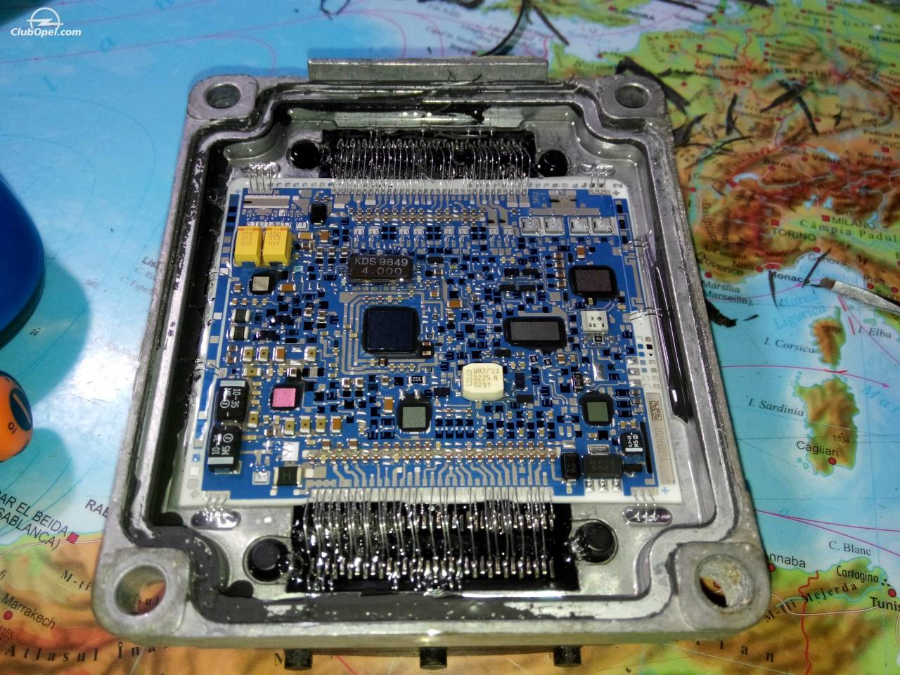

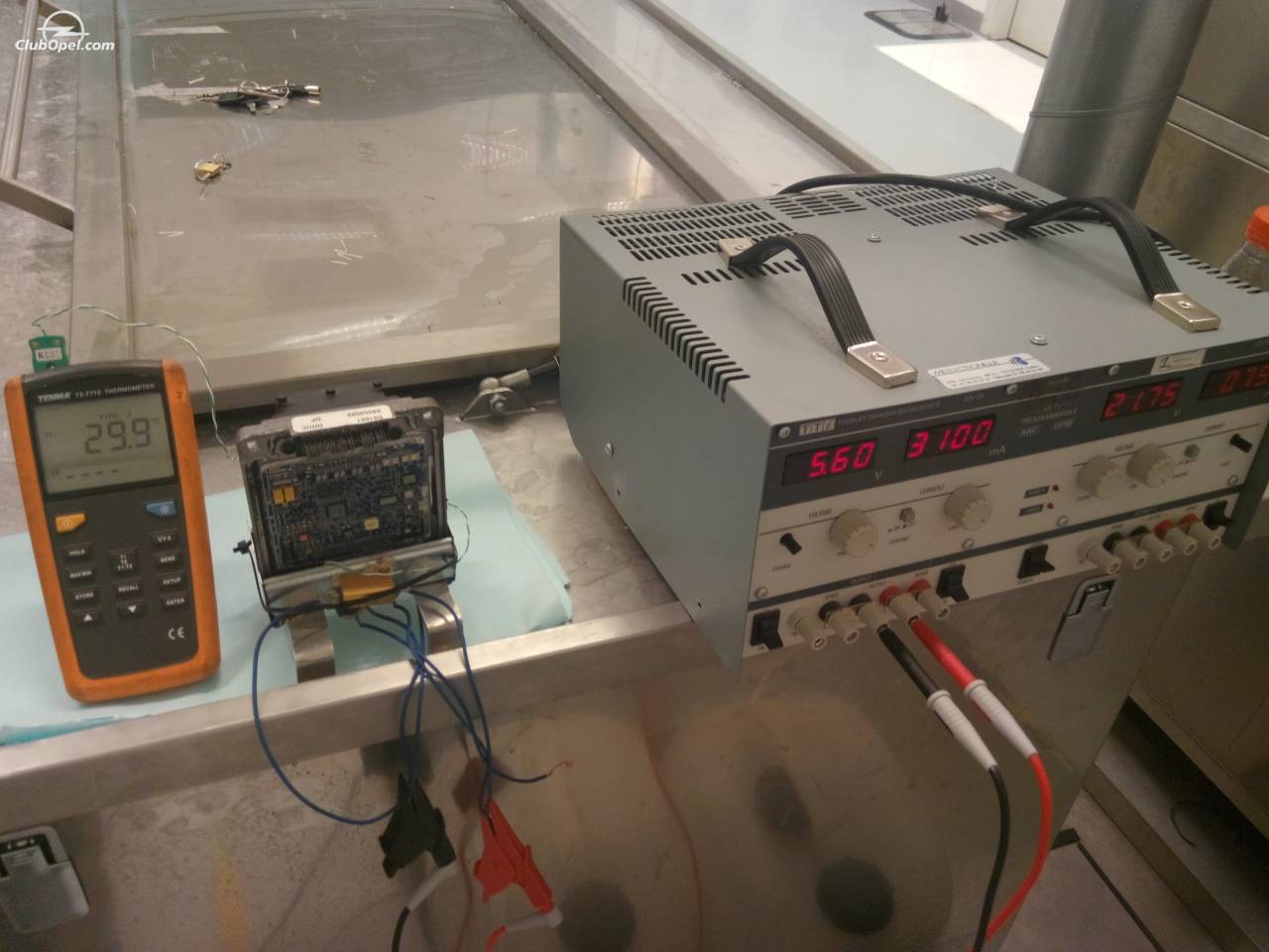

Am pus solutie, alimentat rezistentele la o sursa cu 15V si 3A, iar cu un termometru digital am monitorizat temperatura solutiei, iar dupa ce a ajuns la 70 grade am lasat inca 30 minute pana s-a curatat gelul:
Dupa ce s-a dizolvat gelul, am spalat bine ECU cu alcool ethnic si arata cam asa:

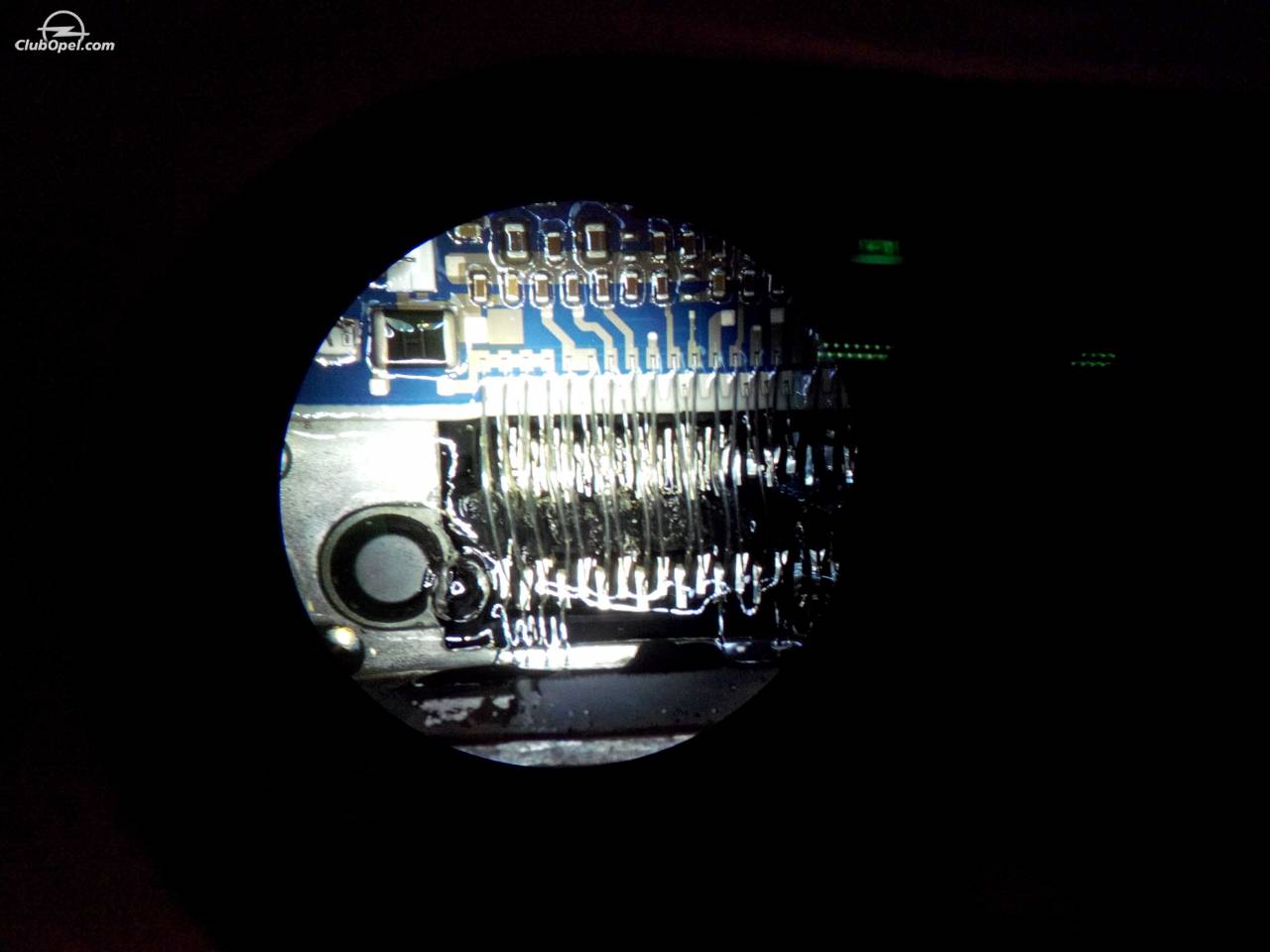

Daca am scapat de gel putem cauta firul dezlipit sau rupt.

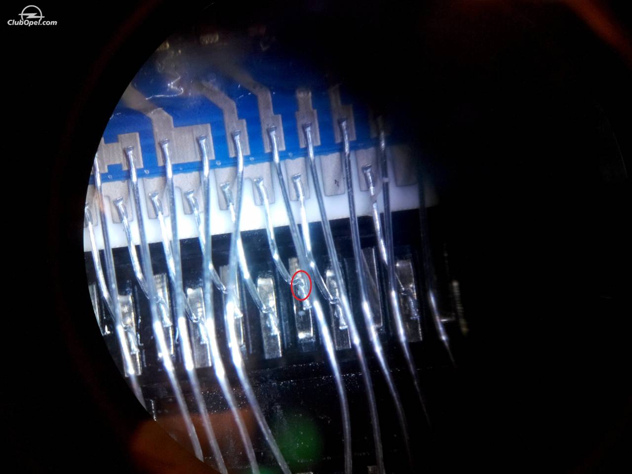

M-am uitat la microscop si am vazut ca firul K20 are fisura:
Apoi am tras de fir si intradevar era rupt.

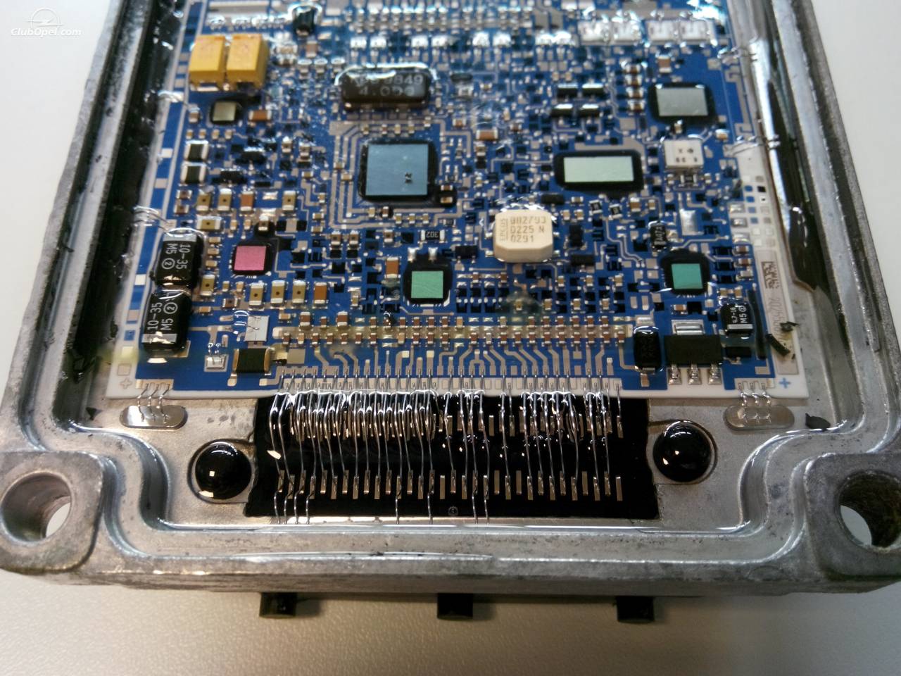

Am verificat si celelalte fire si sunt OK.

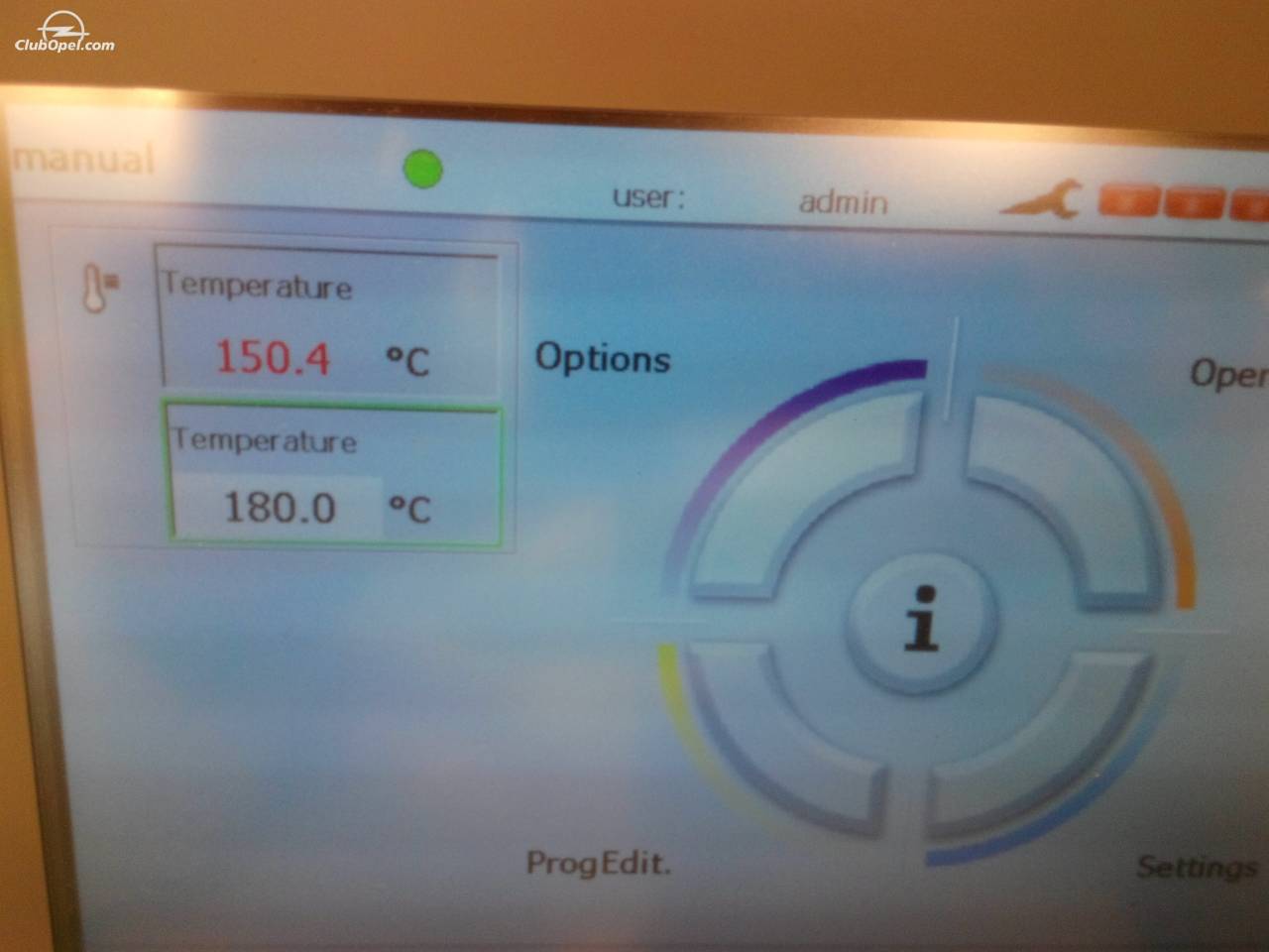

Apoi am pus pasta speciala de lipit pe fir si pad.Ca pasta sa se usuce am pus ECU intr-o camera climatica 20 minute la 150 grade.
Pasta s-a intarit, a lipit si firul si arata cam asa:

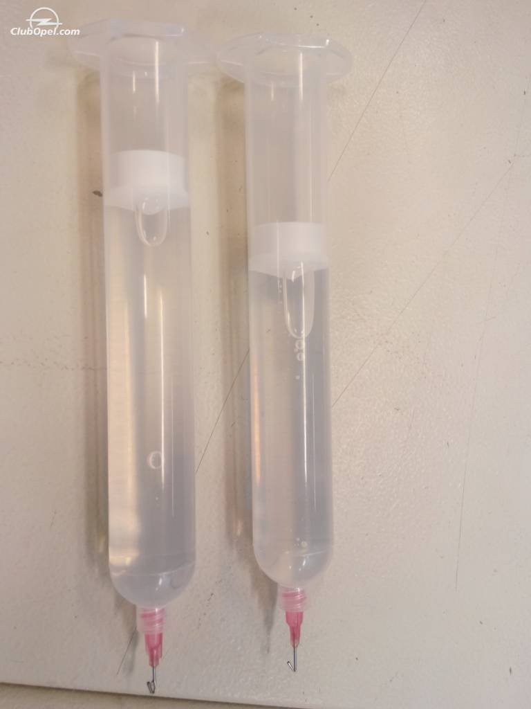

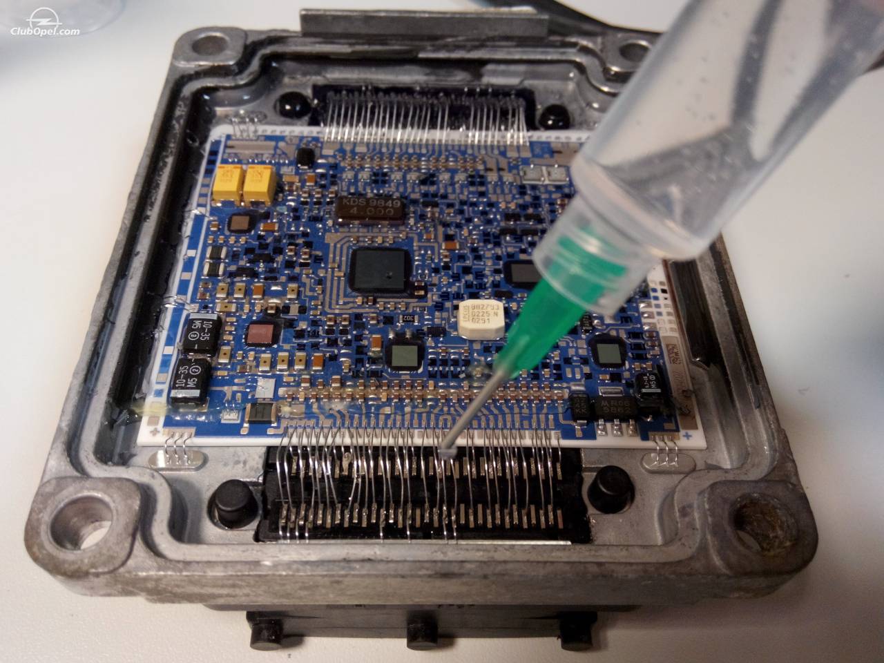

Am indreptat firele de deasupra iar apoi am pregatit alt gel pentru a turna peste fire.
Gelul se face din doua component amestecate in cantitati egale:
Am turnat gel peste fire si lasat sa se intareasca de pe o zi pe alta sau in cuptor la 110 grade timp de o ora.
Gelul intarit:

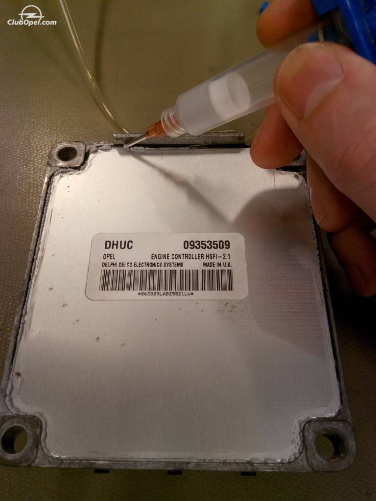

Dupa aceea am dispensat material pe rama ECU, asezat capac si pe deasupra putin material si treaba gata.
Montat ECU pe masina, teste cu ea si totul OK.
