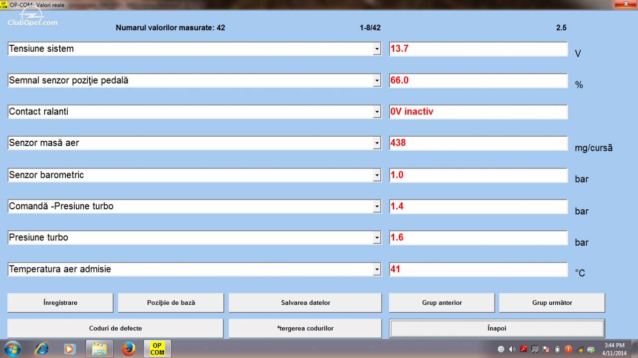

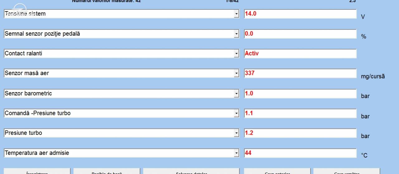

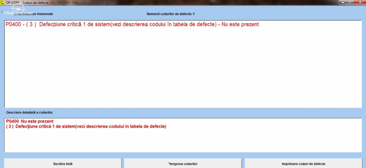

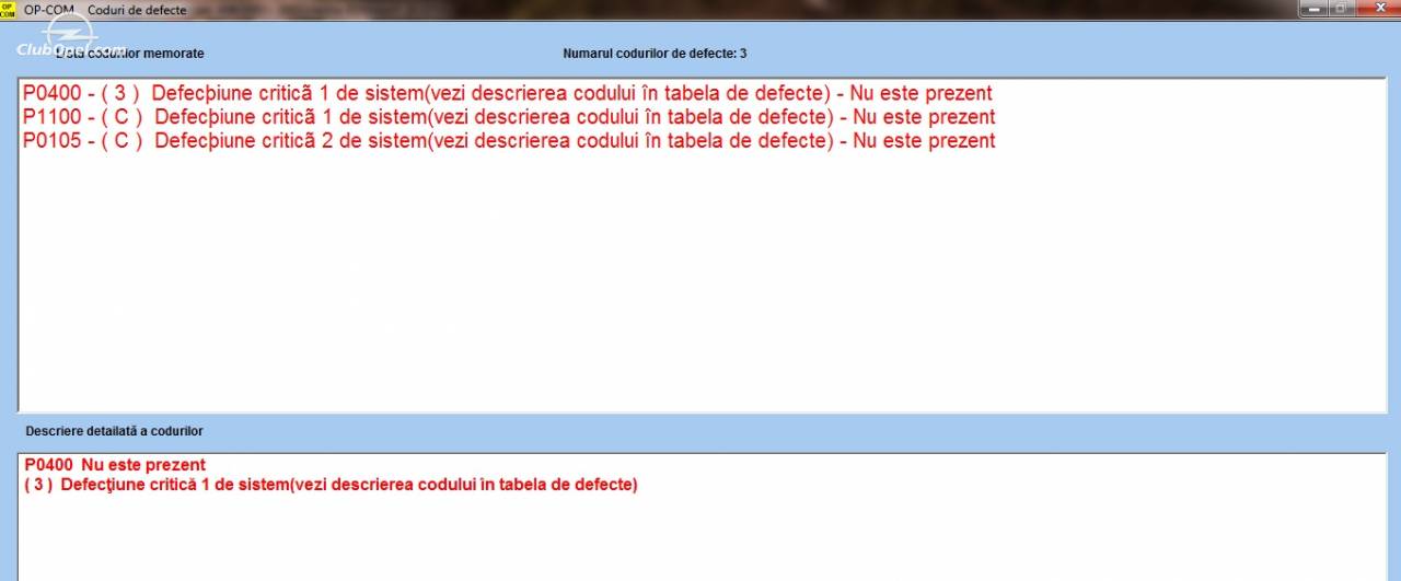

Daca la inceput am avut cele 3 coduri erori mai exact:
P0105
P0400
P1100
Iar dupa ce am schimbat senzorul de presiune turbo masina tot asa merge si cand a fost sa-mi apara o eroare, mi-a aparut doar P0400
Azi am facut o testare cu Op-com la valori reale, atat la relanti cat si cand accelerez pe loc, iar rezultatele arata ca e posibil sa fie tot senzorul de presiune defect chiar daca nu mi-a aparut eroare.
Voi ce parere aveti?
