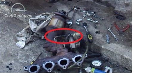

Este vorba de wastegate. M-am lovit de aceeasi problema si dupa ce m-am saturat sa schimb senzori si senzorei am fost la mecanic si am reglat wastegateul.
Ai problema + rezolvarea expuse aici: https://www.clubopel.com/viewtopic.php?t=74453
Daca vei face o diagnoza ai sa vezi ca presiunea din turbo nu este egala cu comanda data.
