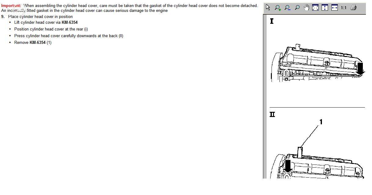

  • dancuciureanu
  • Mesaje scrise: 16,454
8Nm !
Si iete asa se pune
Cumpara o garnitura elring sau victor reinz, foarte bune.
Oare valva PCV din capac mai este buna 😉
