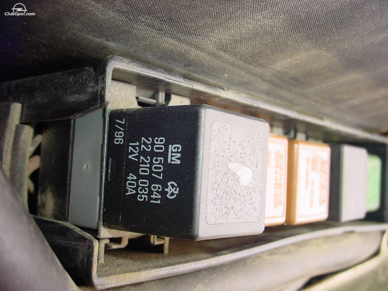

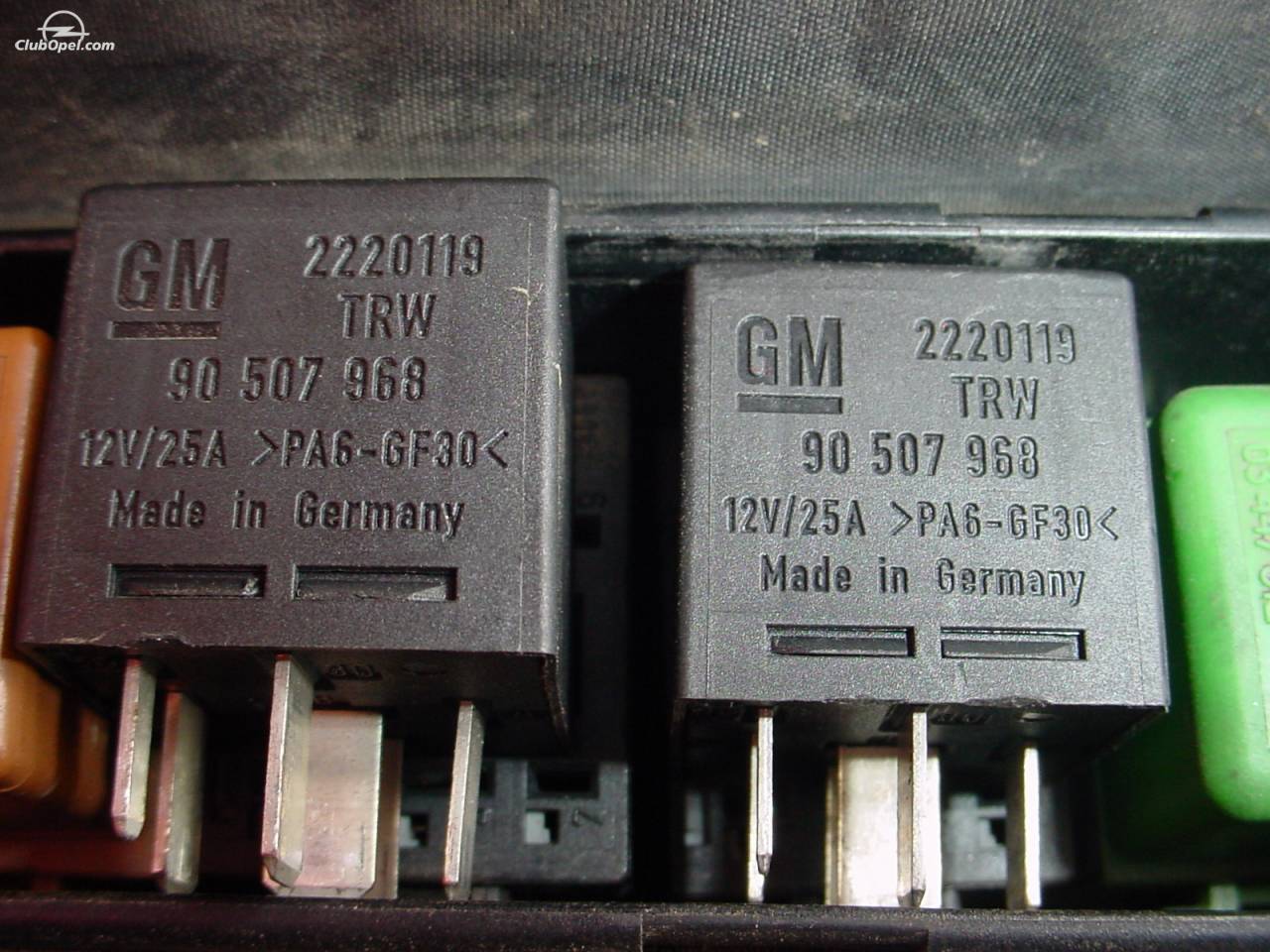

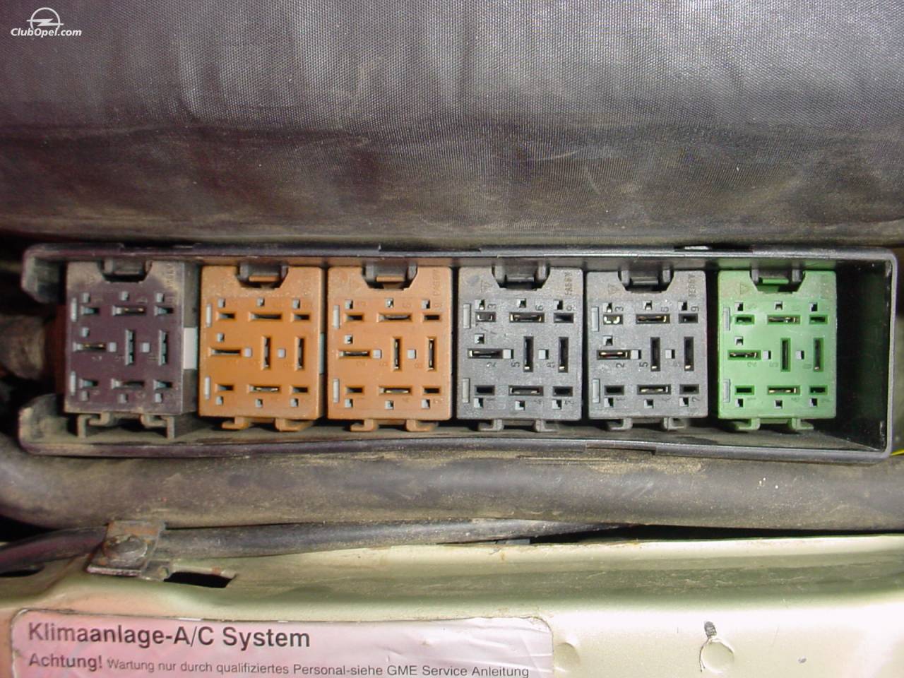

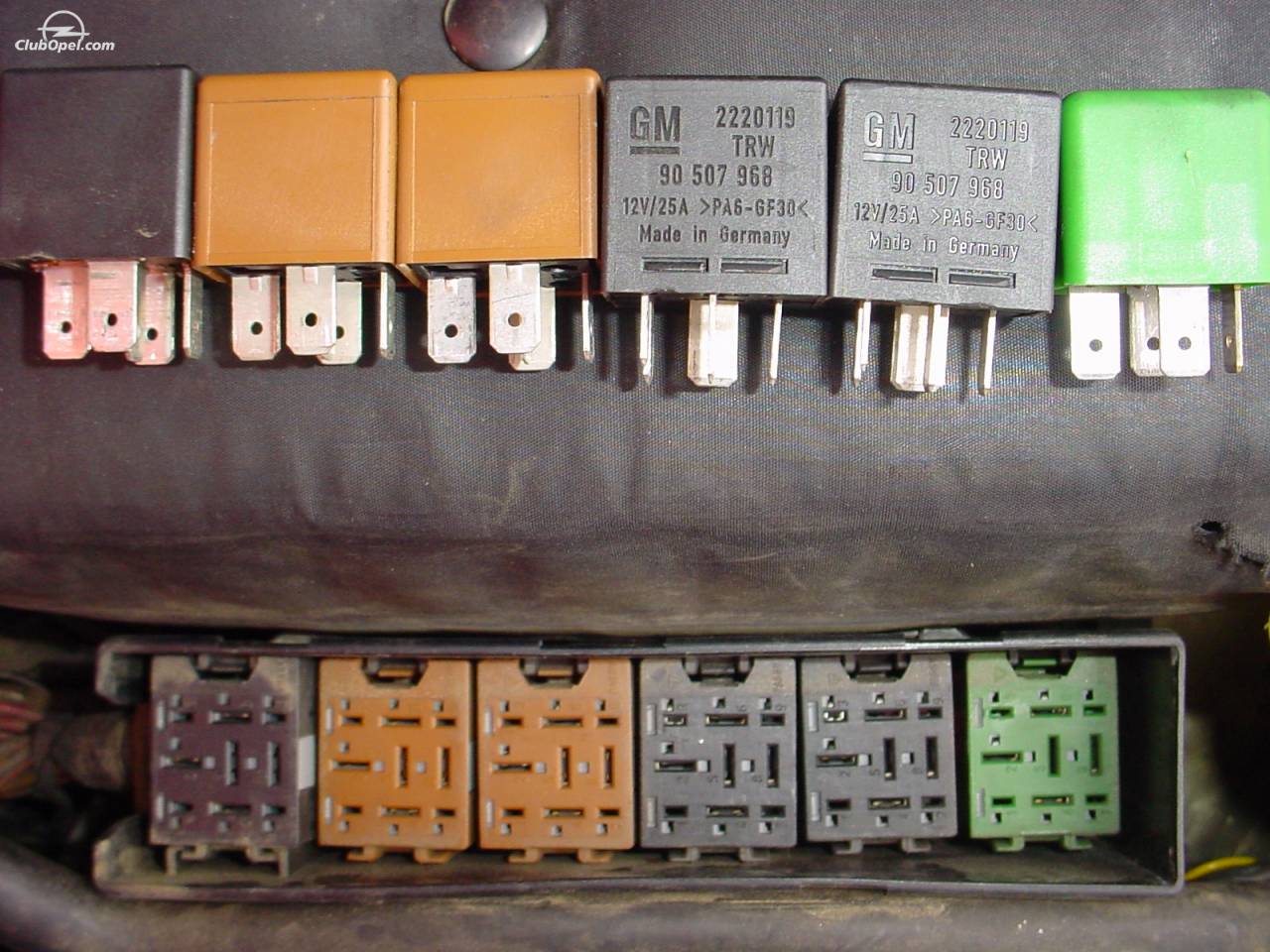

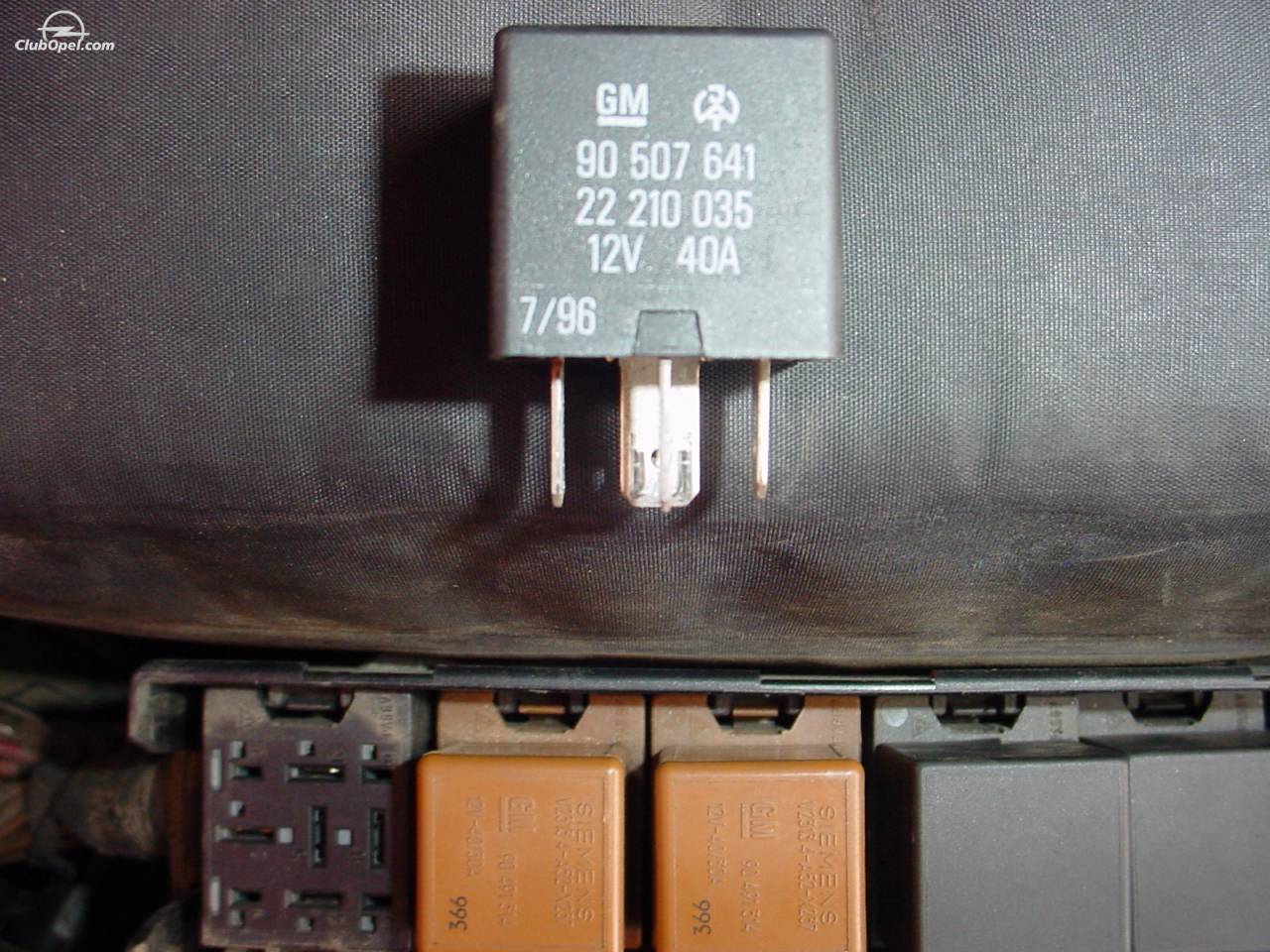

Legat de cele spuse de catre "marius_f" opleurile fabricate pana in '96 au numai o treapta de viteza adica numai 2 fire ce pleaca de la termocupla de pe radiator. La mine , model '97 , cu motot Isuzu pleaca 3 fire din termocupla de pe radiator si firele duc in releul mic care imi lipseste si se afla in fata filtrului de aer de la habitaclu si in acea "cutie" se afla 3 relee mari si unu mai mic.
Rog in continuare daca stie cineva seria , nr de pe acest releu, sau de unde il pot achizitiona sa ma anunte!
Eu am 3 ventilatoare pe partea de racire si 6 relee. Daca te ajuta la ceva ma duc si le fac o poza de sus, ca sa vezi codurile. La mine toate cele 6 relee sunt la fel, nu e vreunul mai mare sau mai mic.

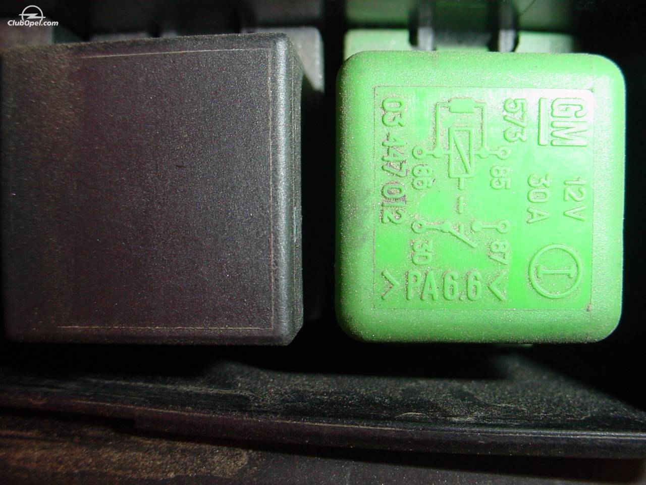

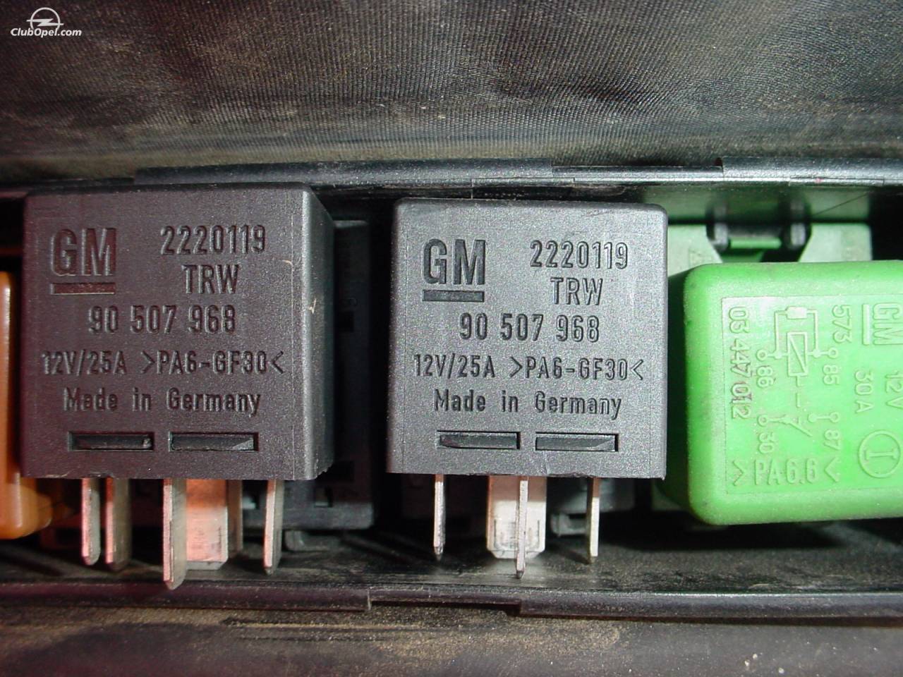

Ieri seara m-am dus sa fac o poza dar nu a iesit seria releelor, astazi o sa mai fac ceva poze pe ziua si le urc aici.
L.E.
Si Opel Omega cu motorul turbodiesel de 2.5 (cel fabricat de BMW) are tot 3 ventilatoare de racire.

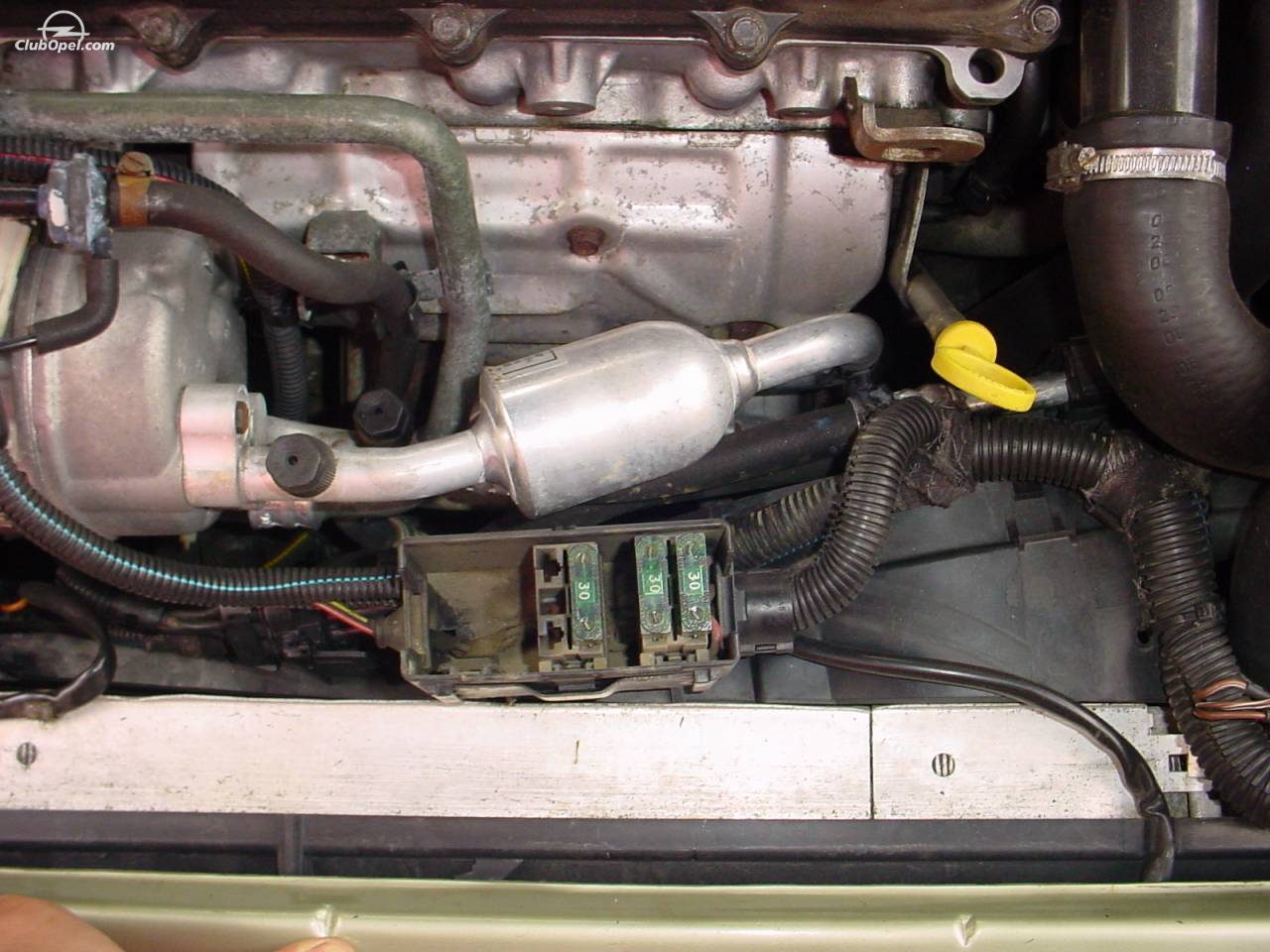

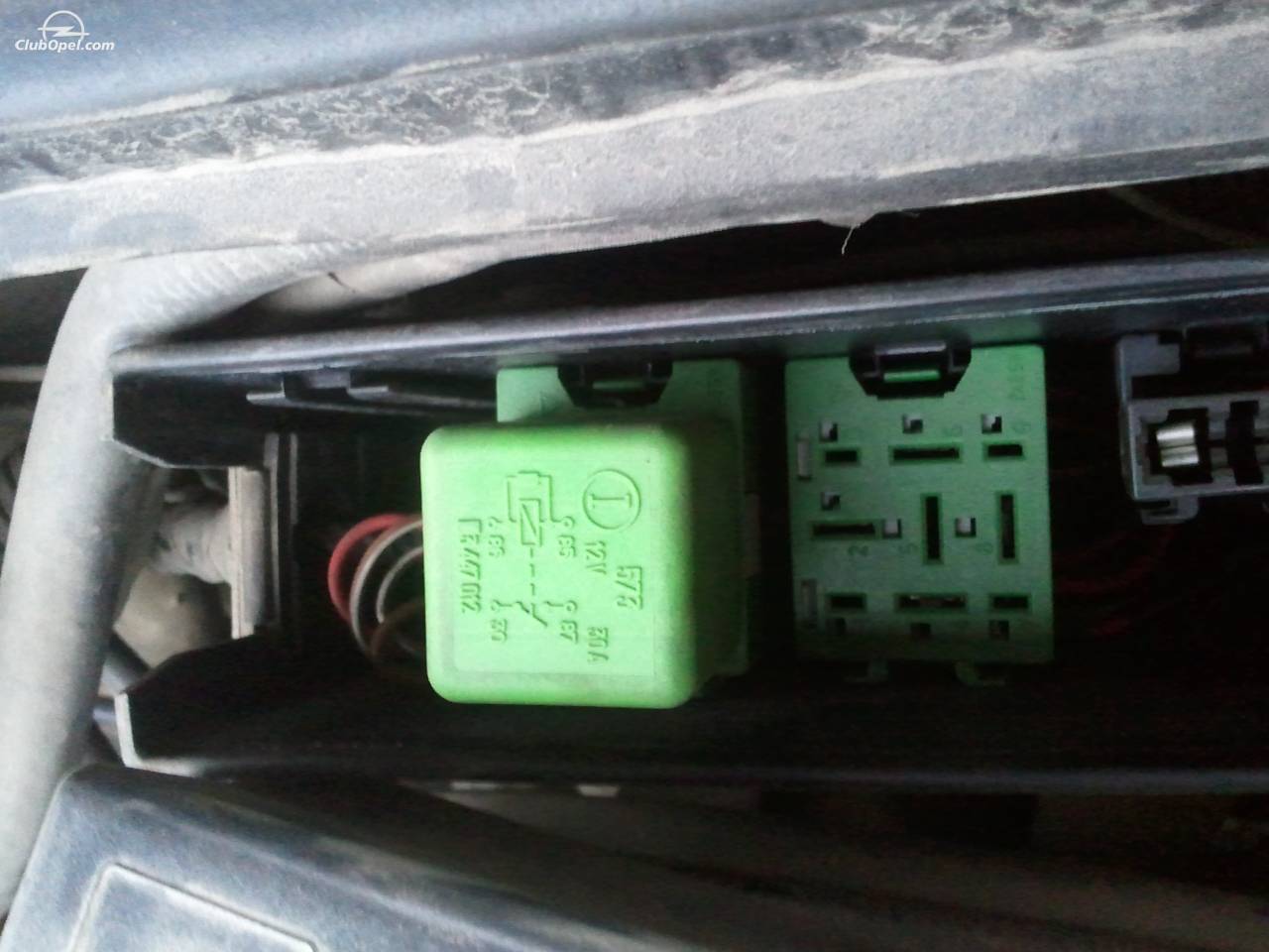

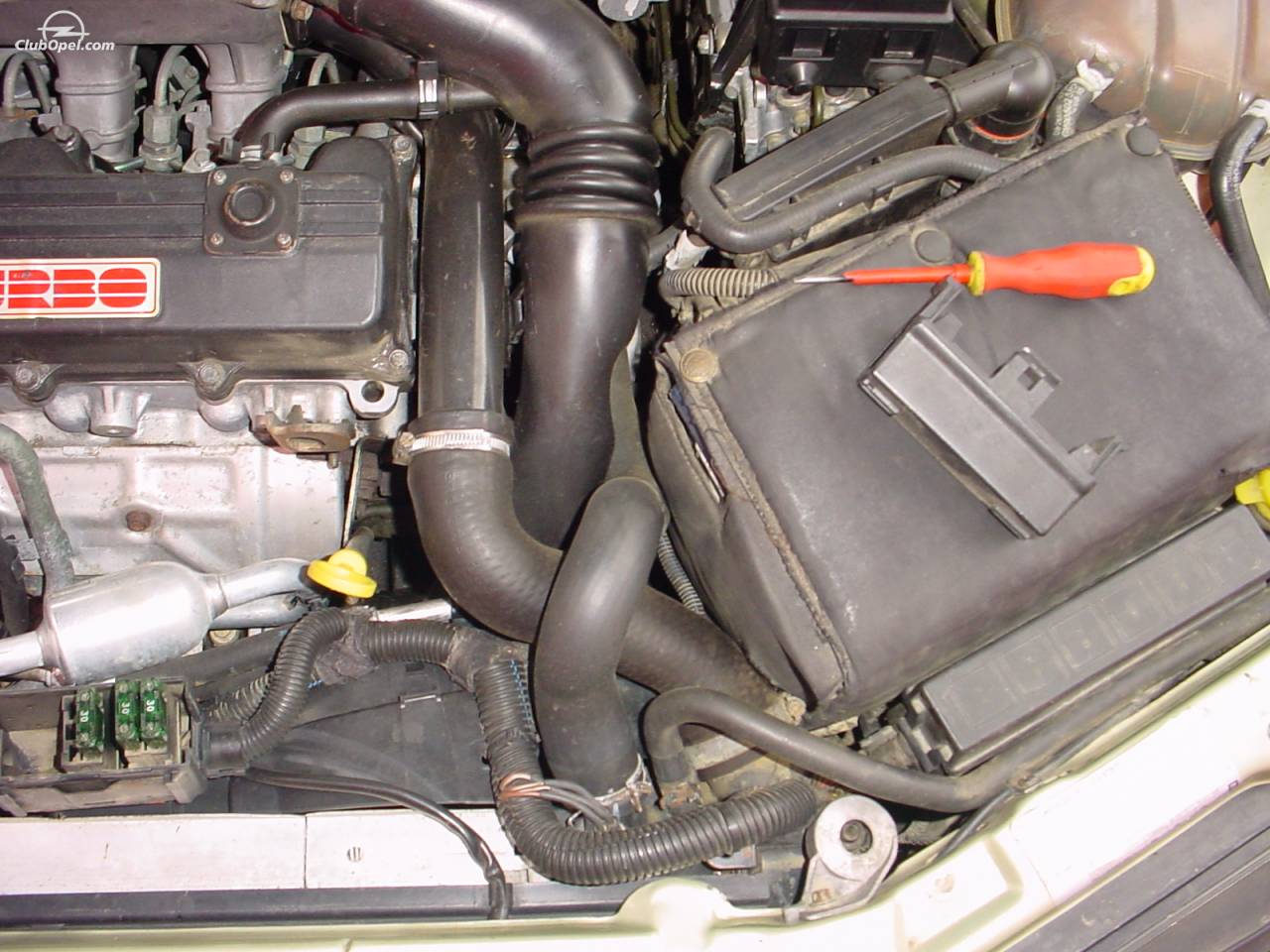

Uite ce am eu in compartimentul motor
Este o cutie dreptunghiulara, pozitionata inspre parbriz, langa vasul de antigel
Nu stiu daca este la fel cu releul din pozele tale, dar cert este faptul ca daca il scot de acolo nu mai porneste motorul. Probabil ca este releul pompei de benzina.
Langa releu, ar mai fi un loc pt un alt releu care insa lipseste, precum si un locas al unei sigurante, care la fel lipseste.
In tabloul de sigurante din masina, de sub bord, am 2 sigurante mari de 30A
Una din ele sigur este pt ventilatorul radiatorului de racire, dar cealalalta ... . Probabil ca este pt ventilator habitaclu, cred ...
Precizez ca termocupla de pe radiator are 3 pini
Astept pareri
