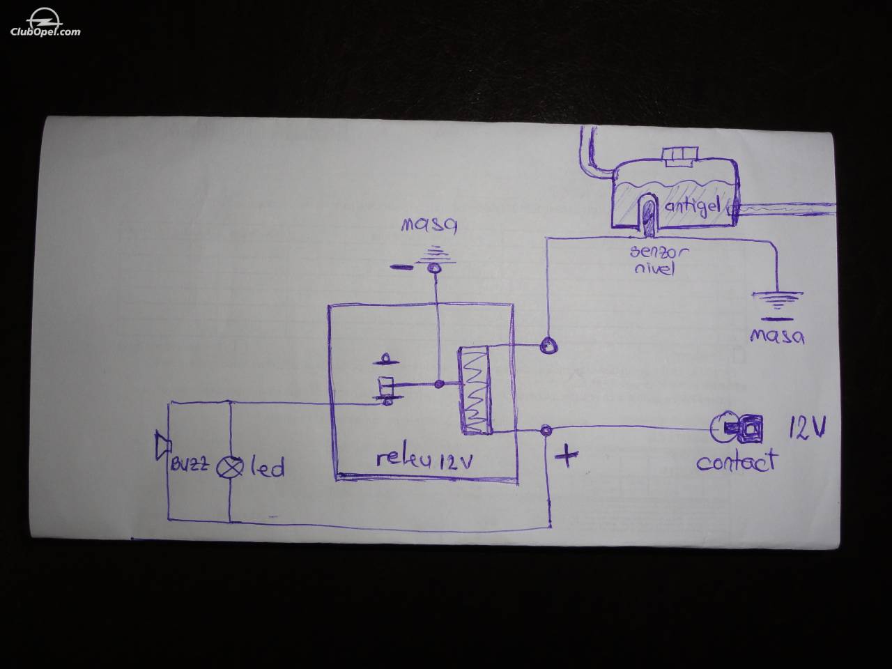

Uitati o schema simpla cu conectare directa la senzorul vas expansiune,care am gandit-o si aplicat-o pe masina mea,unde a dat rezultate,cand a sarit un furtun la radiatorul de caldura de sub bord.Aceasta schema/montaj avertizeaza acustic si vizual.Nu stiu cati observam la timp cand se afiseaza ceva pe display mai ales cand suntem intr-o intersectie sau pe serpentine la munte.Nu raspund pentru cei care o vor monta pe masina.

Simplu si eficient. Buna ideea si schema e foarte simpla.

numai daca si vasu are in el plutitoru magnetic pentru senzor,ca fara el degeaba tragi fire/relee si becuri

Nelu-Rso .....asa e simplu si eficient,am vazut si ce ai postat tu cu senzorul plus legatul la BC,foarte frumos. Nicunicu e clar ca fara vas si senzor compatibile nu se poate face schema,eu credeam ca sa inteles,Un asemenea montaj poate salva motorul de la ce e mai rau.Am pus buzzer pentru a auzi,iar daca nu aud ca am muzica tare macar vad un led care ma deranjeaza la ochi.Numai bine va doresc.

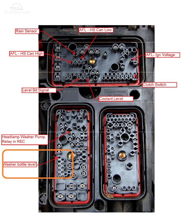

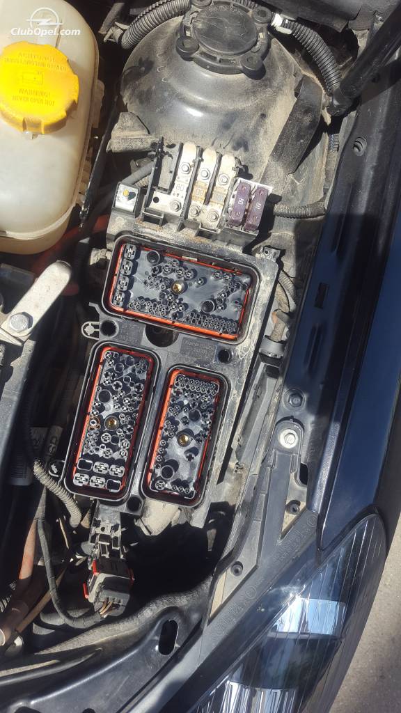

ahappyuser, e destul de complicat. Eu am montat azi senzorul de nivel antigel si am activat check control din UEC si DIS.
Acum primesc warning cu washer fluid low.
M-am uitat daca am fir tras din fata si nu imi dau seama care este pinul pentru senzorul din fata.
Poate sa confirme cineva daca acolo trebuie sa ajunga pinul de la senzorul de lichid de parbriz?
