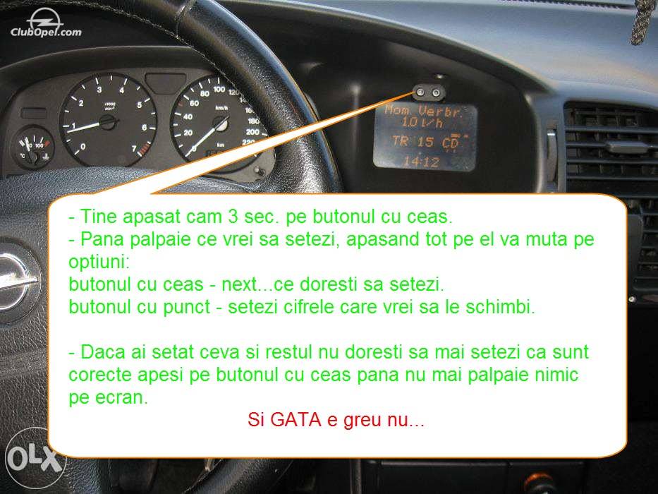

Stie cineva cum sa setez ora? 😃
Ca nu-i dau de capat. 😢
  • T.ion
  • Mesaje scrise: 3,454
  • Masina: Zafira 2001 Z16XE
Vezi poza poate te ajuta.
Acum sper ca nu incepi cu InSP. 😂
Ai PM.
  • danielX
  • Mesaje scrise: 104
  • Masina: Zafira 2003 Z18XE
Mda, M-am gandit eu cã așa ar trebui sã funcționeze, numai ca nu știam de ce nu se mutã nimic si de ce nu schimba. Acum ca aveam confirmarea am insistat cu apasatul, mai, mai sa-mi intre degetele în bord. Contactele erau oxidate. Acum funcționeazã.
Mulțumesc, dacã nu-mi confirmai procedeul, n-as fi insistat.

@Tataru ion - Apasa tare 😊) ca si eu mi-am rupt degetele cu reglatul ceasului, probabil nu mai fusese reglat din fabrica 😃, iar radiourile ce transmit ora prin RDS nu au ora reglata, plus ca imi setez cesul la masina cu 15 min inainte, sa nu intarzii la intalniri...😢
