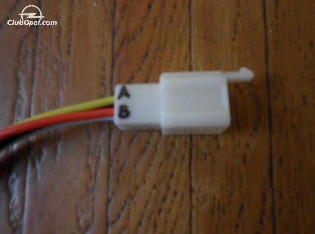

  2. Tutoriale
  • T.ion
  • Mesaje scrise: 3,452
  • Masina: Zafira 2001 Z16XE

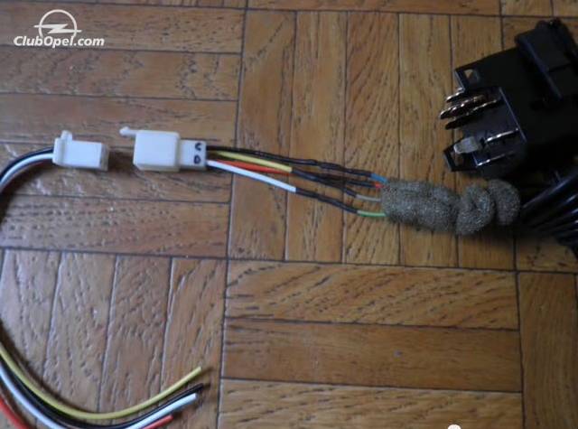

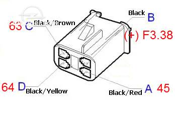

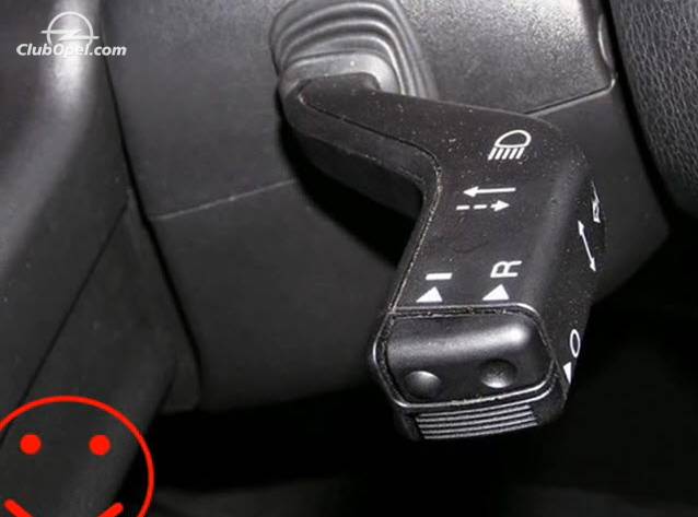

B+D=contact I
B+A=contact O
B+C=contact R
Nu stiu cum sunt butoanele (I) , (O) , (R) ele da numai impuls sau este numai un simplu intrerupator.
Dupa logica mea de balta:
- daca legi B cu D va da comanda (I)
- daca legi B cu A va da comanda (O)
- daca legi B cu C va da comanda (R)
Cred ca rolul Switch-ul de ambreiaj este sa anuleze/suspende Cruise control sau gresesc sau mai are alt rol.
Pana acum nu am apasat ambreiaj in timp ce foloseam Cruise control urmeaza sa vad.

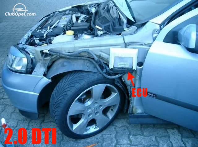

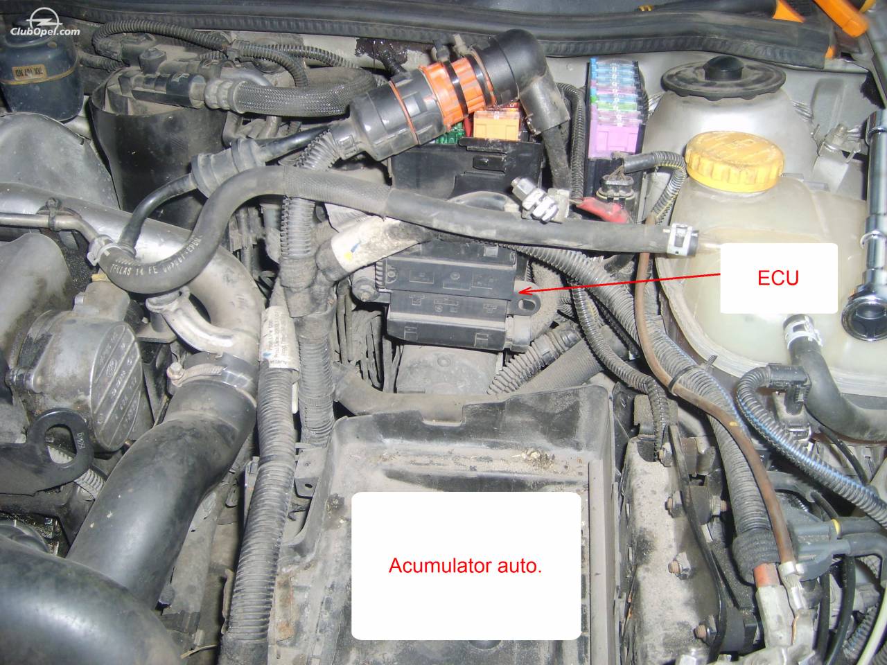

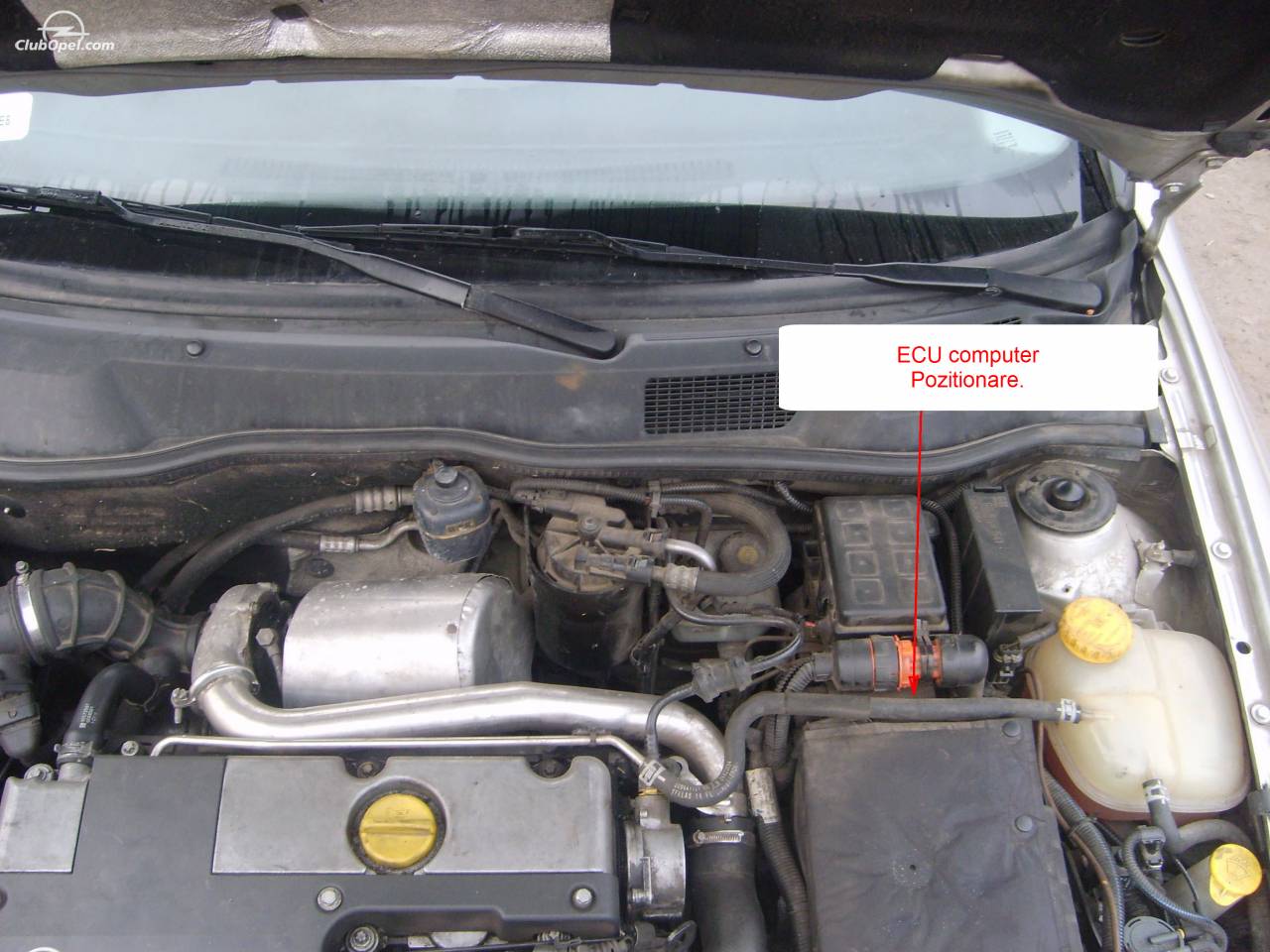

salut m-am tot uitat si nu m-am lamurit.Cum montez pilotul?Ce este si unde este ecu?Si daca se poate poze si schite,sau unde gasesc tot?
  • T.ion

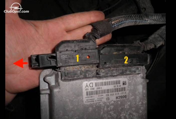

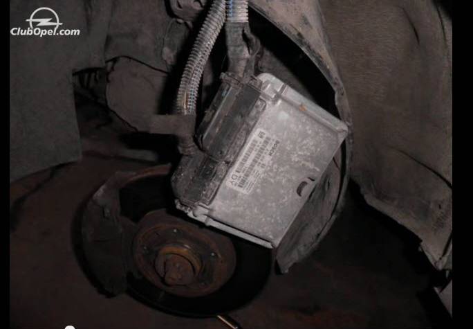

Y20DTH Astra G 2003 nu stiu daca este la fel si la tine.

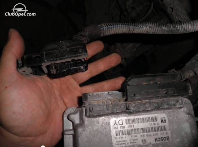

Pune niste poze cu:
- ECU cum este in poza 2 sa se vada scrisul de pe el.
- Cu zona unde intra mufa/mufele in ECU sa se vada pini si numerele dinauntru.
- Si o vedere ceva mai indepartata cu ECU (fara mufele puse sa se vada cate intrari are ecu si cate mufe.
- Poze cu mufele care intra in ECU. (numai mufele asa cum sunt ele, sa vad pe mufa cum sunt asezati pini pe mufa.
- Ce coduri scrie pe ECU, de cine este produs. DELPHI etc...
Dupa vedem daca te putem ajuta.

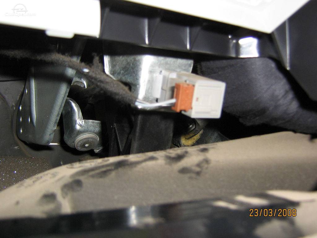

Verifica daca deasupra la pedala de ambreiaj (sus) daca are switchul de ambreiaj. (eventual o poza cu el daca are, si cu zona unde intra mufa in el si codul care il scrie pe el.)
cum este cel de aici.

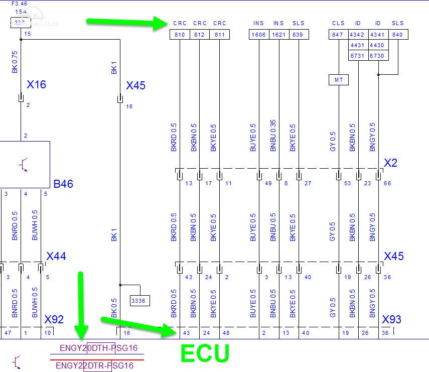

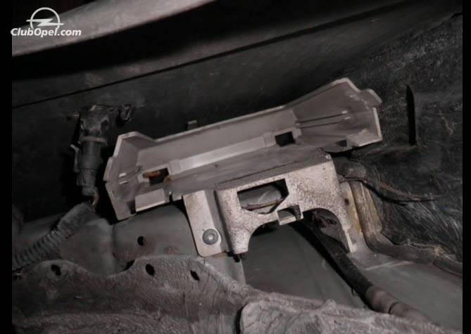

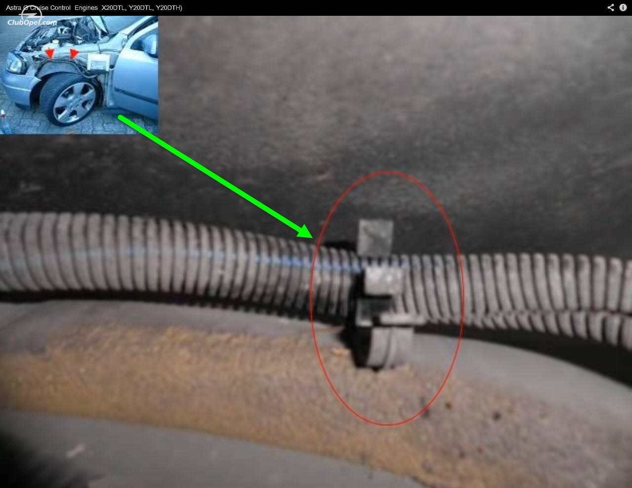

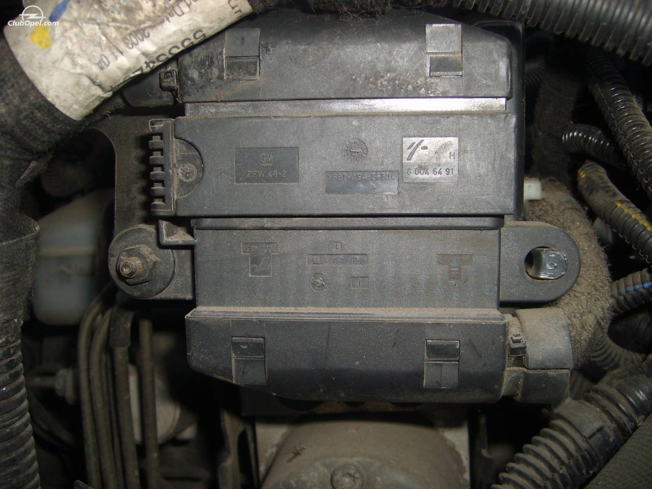

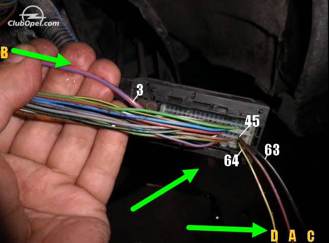

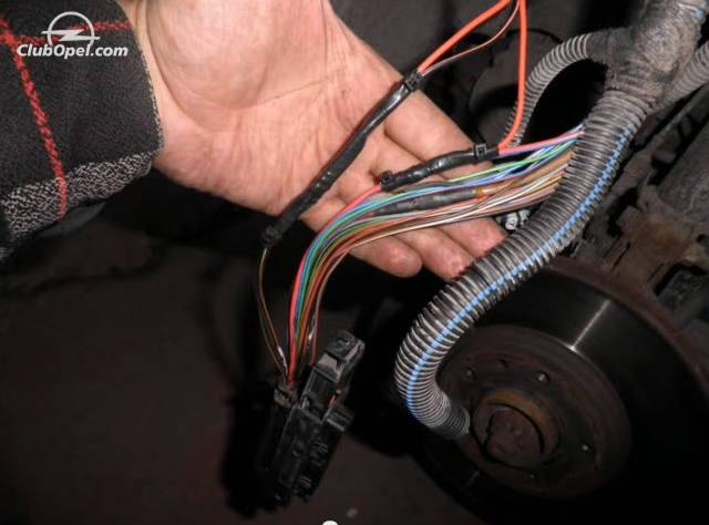

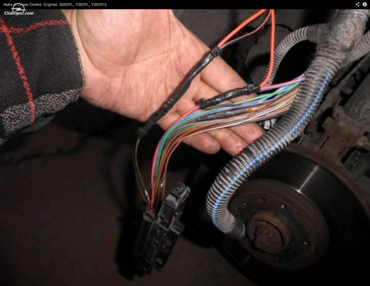

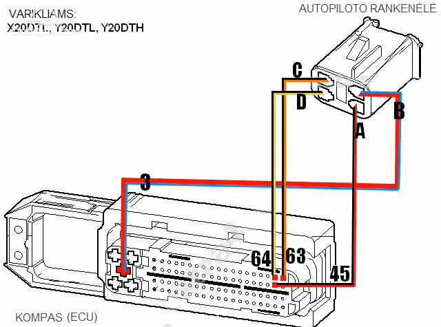

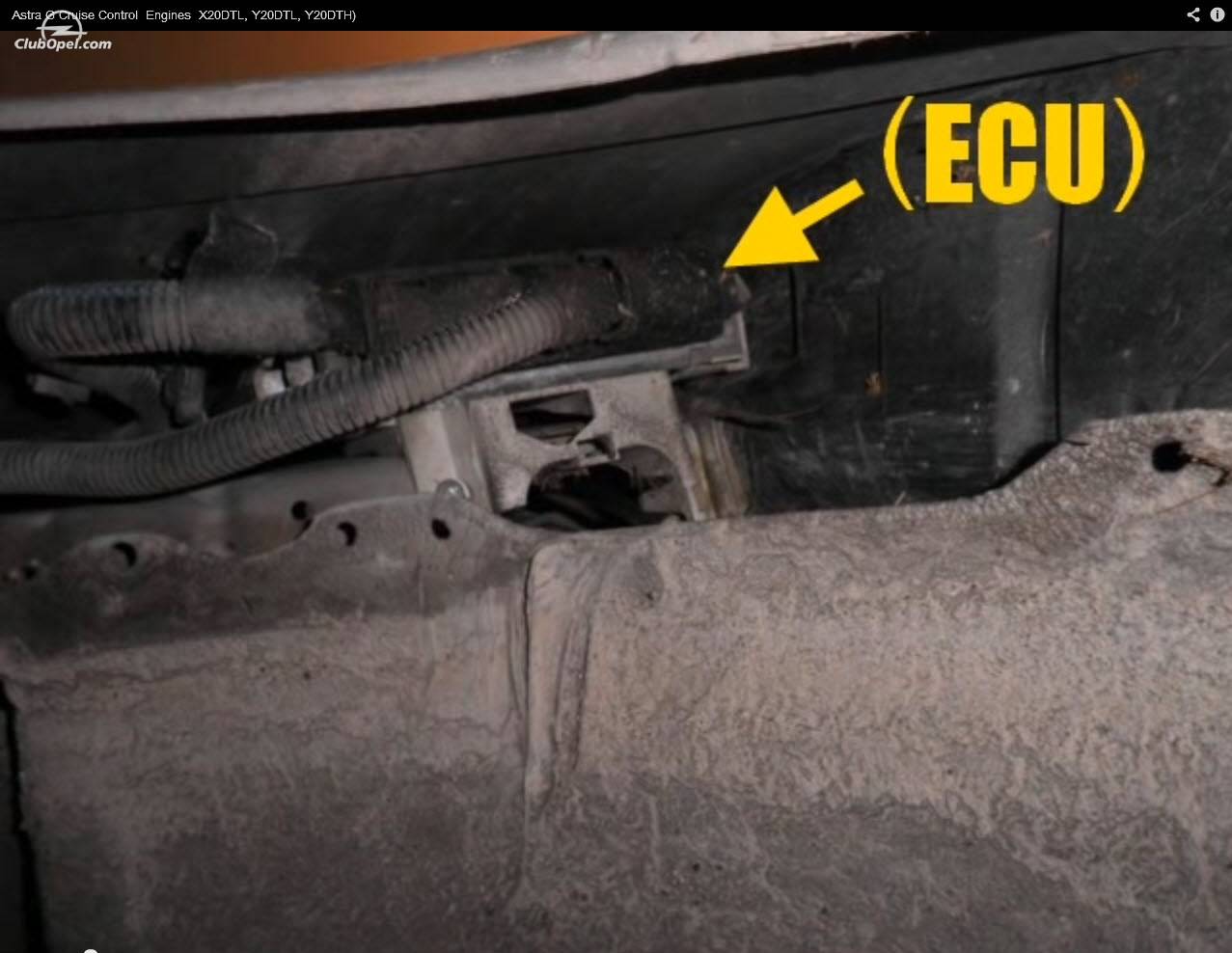

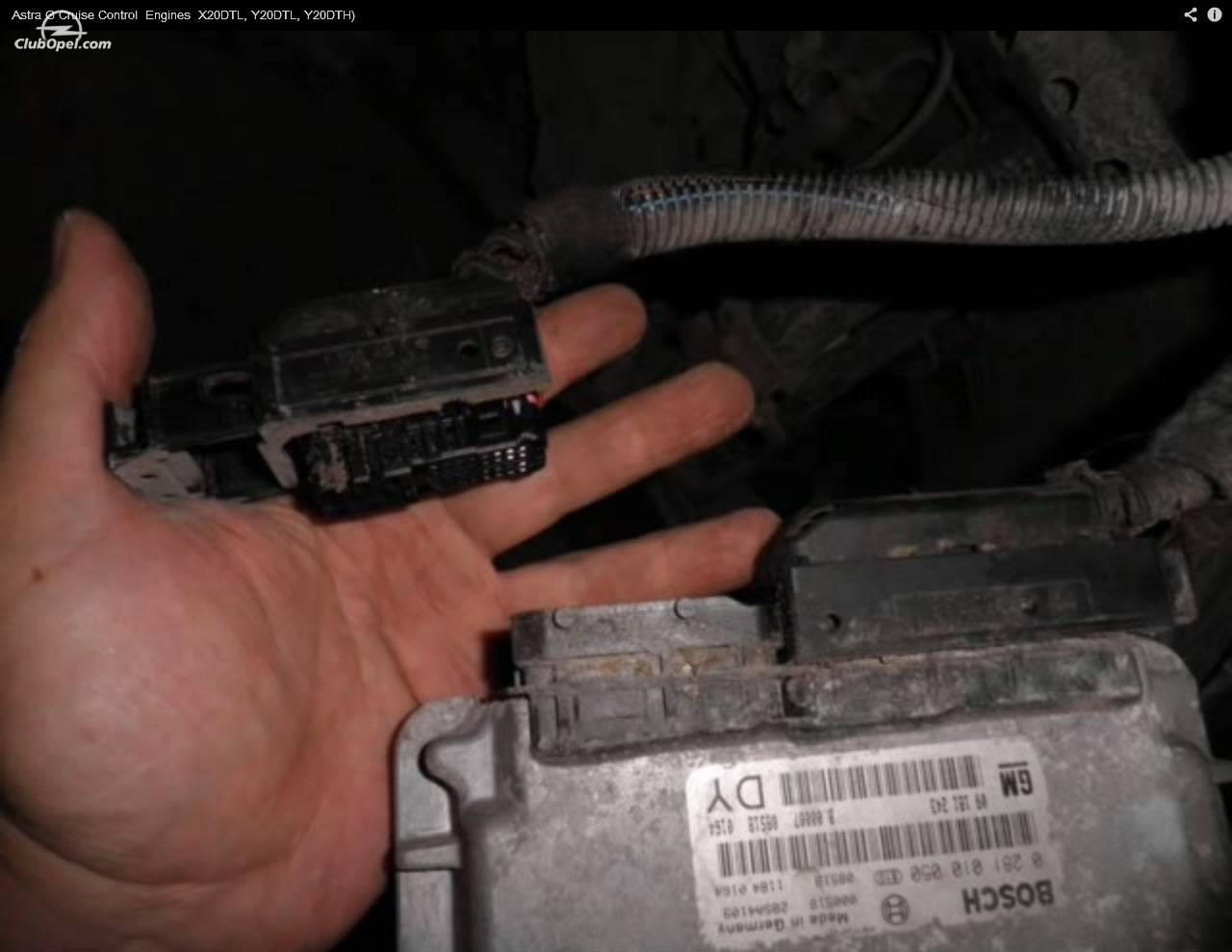

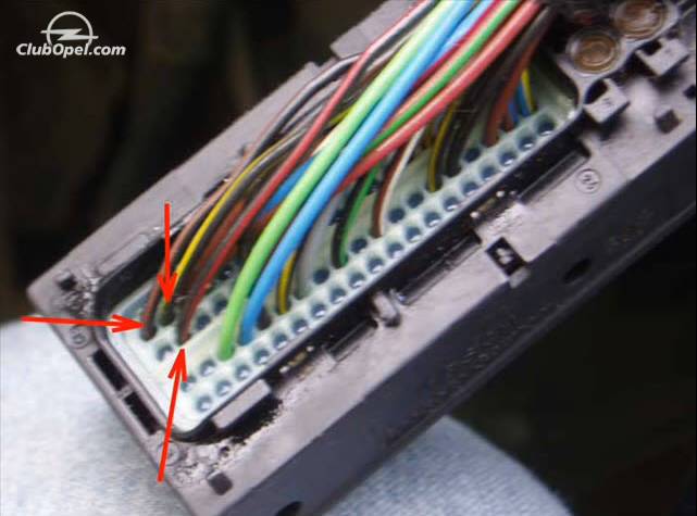

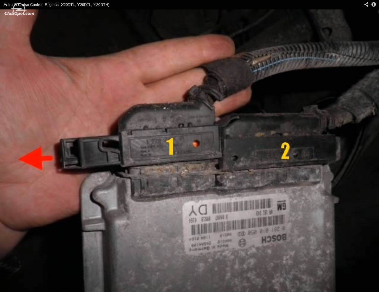

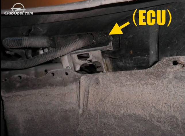

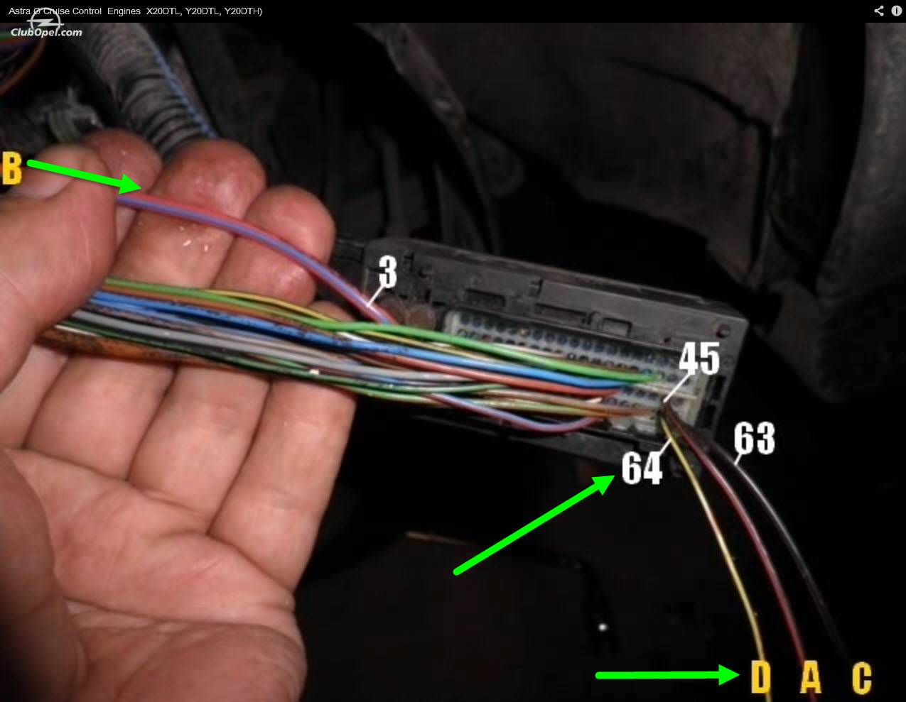

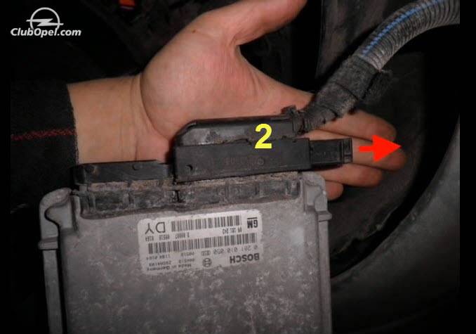

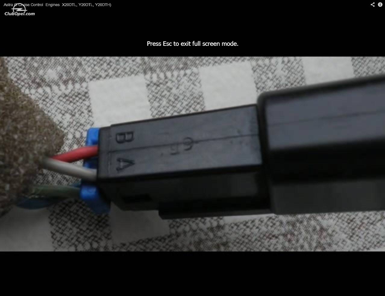

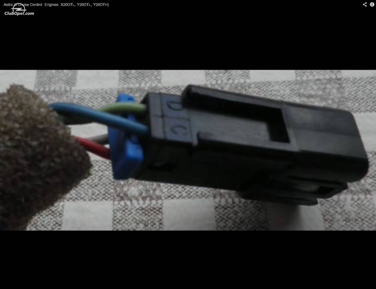

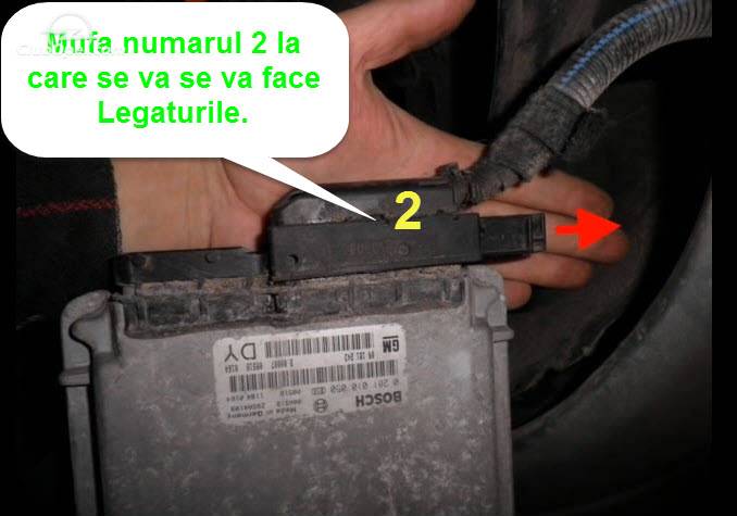

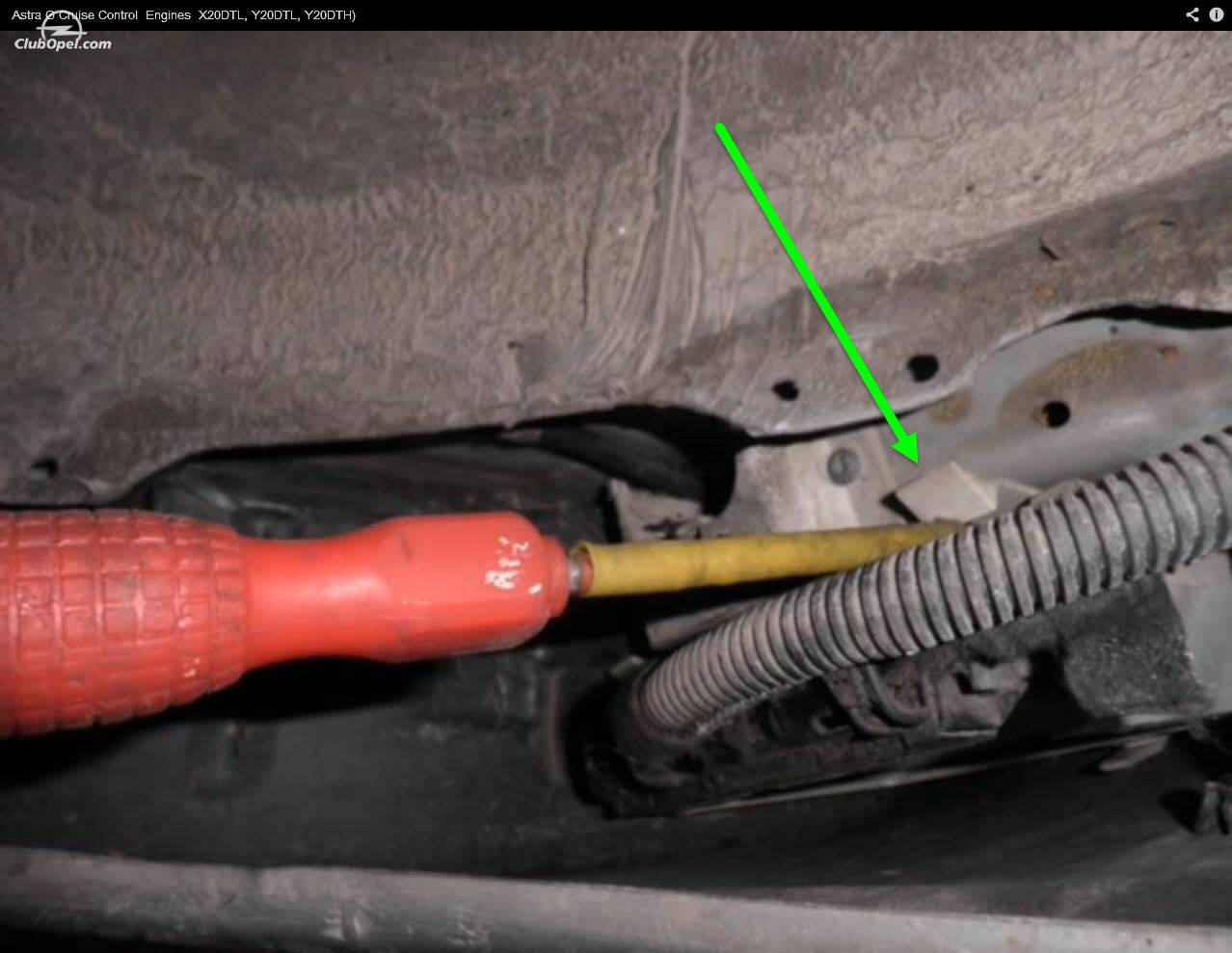

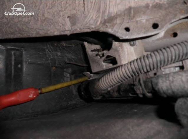

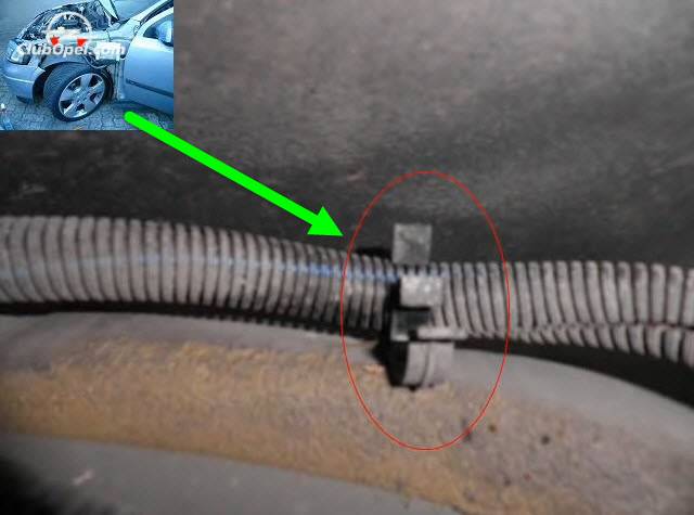

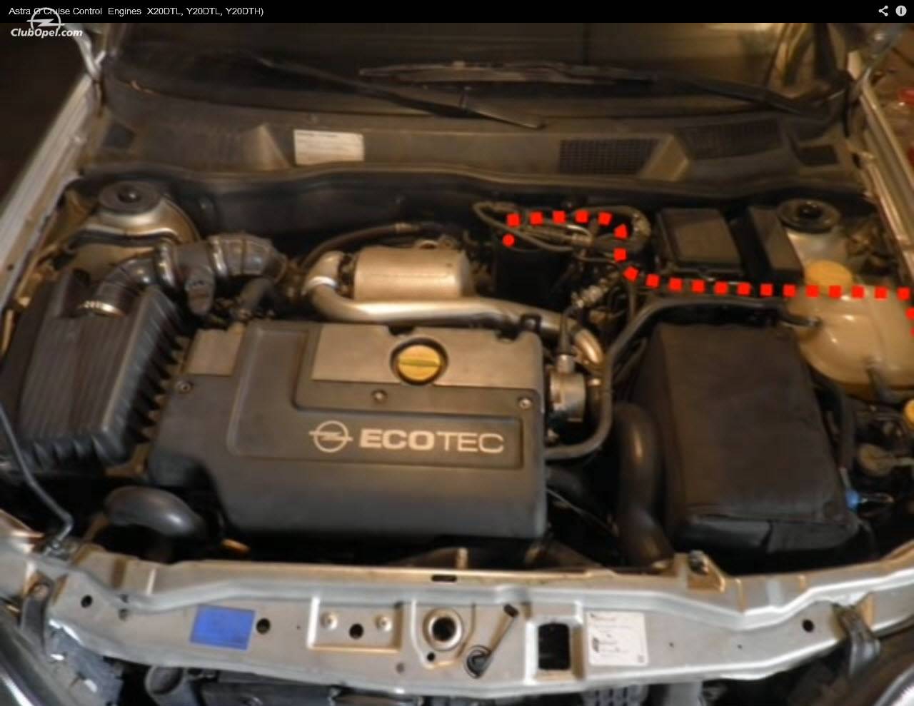

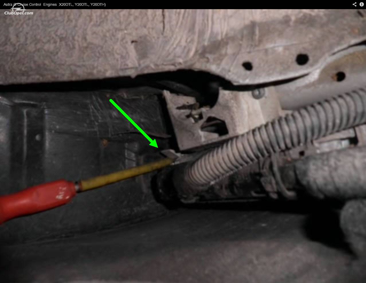

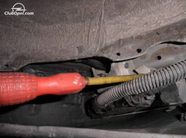

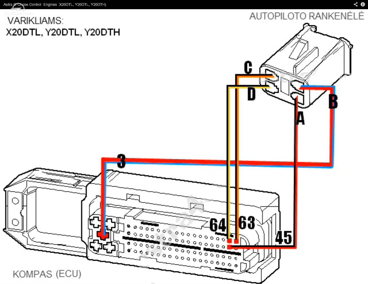

Astra G Cruise Control Engines X20DTL, Y20DTL, Y20DTH.
http://www.youtube.com/watch?v=BATYvuzzsSE
Tempomat, Cruise control, Pilot automat pe Astra G posibil sa mearga si la Zafira A

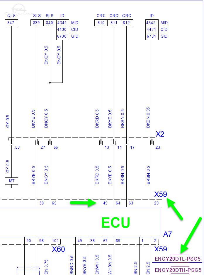

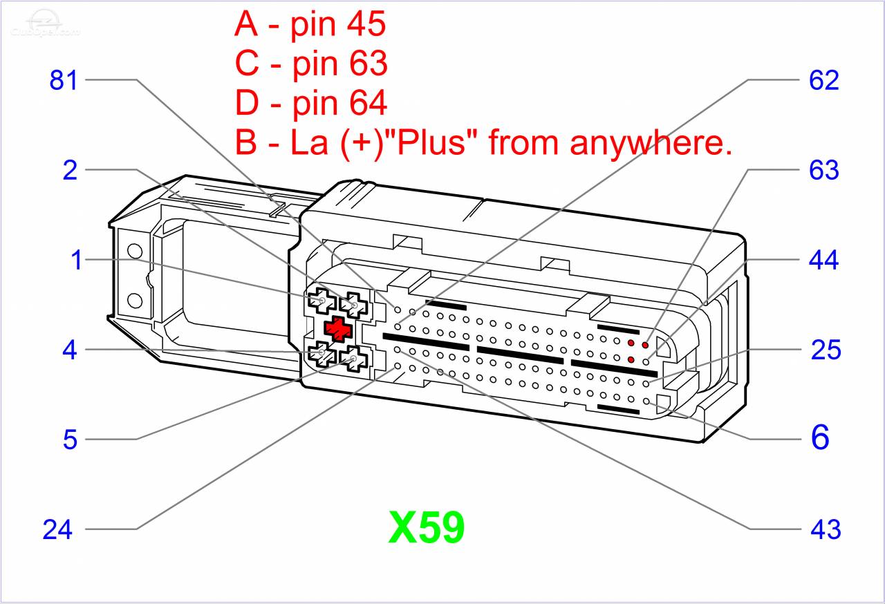

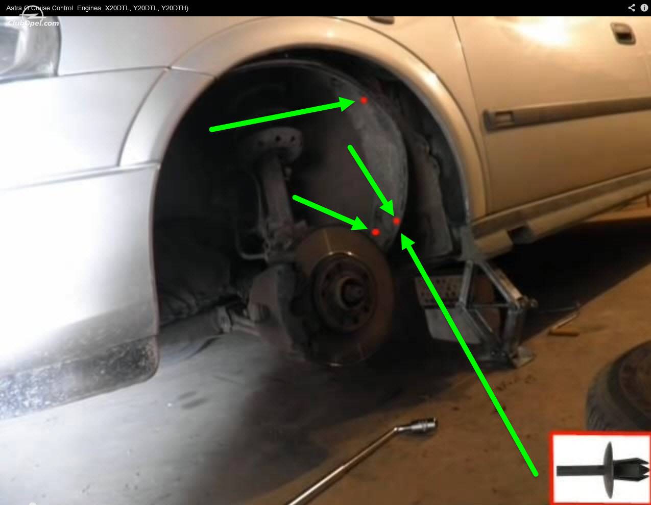

In functie de ce mufa veti gasi la ECU legati firele dupa recunoasterea mufei. (x59 sau x93)
ECU il gasiti ori in pozele mai jos, ori in pozele de mai sus.
Ce am inteles de la @valy25
valy25 a scris:Toate diesel (Astra G) au switchurile la pedale pt. CC, la unele benzinare trebuie tras fir si la switchuri dar la diesel nu trebuie. OK
Auzind acestea nici nu mi-am mai batut capul cu switchurile, ca sunt deja legate pe masina.
Vidas Baciuska a scris: X59 need the PIN: A > 45, D> 64, C > 63, B > "Plus" from anywhere. Must activate !?
Deci:
A ---BKRD--- pin 45
D ---BKYE--- pin 64
C ---BKBN--- pin 63
B --- La (+) Sigurata 38 sau "Plus" from anywhere.
______________________________________________________________________________________

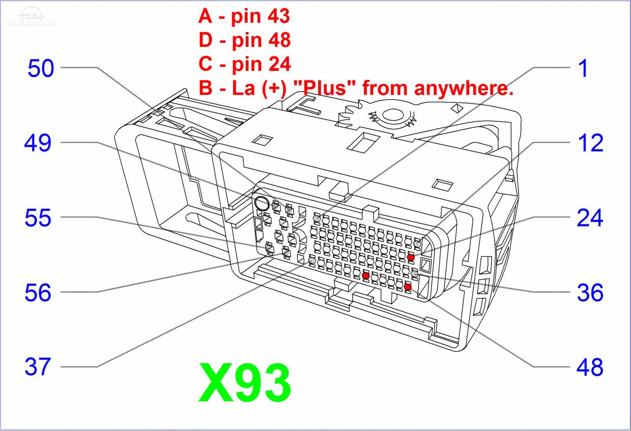

Attention, if the hybrid ECU (information from the TIS 2000)
X93 need the PIN: A > 43, D> 48, C > 24, B > "Plus" from anywhere. Must activate !?
Deci:
A ---BKRD--- pin 43
D ---BKYE--- pin 48
C ---BKBN--- pin 24
Sper sa va fie de folos.
  • T.ion
Vidas Baciuska - a improvizat mufa la maneta, luati numai ce credeti ca va ajuta.

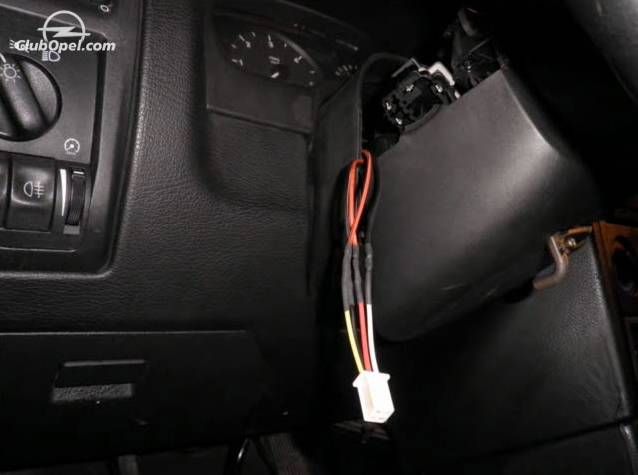

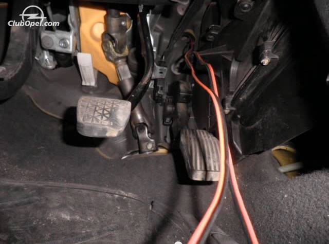

la mine firul rosu se duce la intrerupatorul de pe pedala de frana? e ok?
  • T.ion
Te referi la cel cu [B] a luat plus (+) de pe switch-ul frana
Daca duce la [B] este bine.
B - SIGURANTA 38 (F3.38.) sau "Plus" from anywhere - "Plus" de la oriunde.
Ca sa nu ma complic cu identificarea firului de la siguranta 38 (F3.38.)
Am legat firul negru la switch-ul pedalei de frana care ducetot in siguranta 38 (F3.38.)

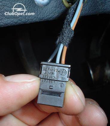

La o astra g 1.6 16v 2001 daca cablarea se face de la zero, in locul sw ambreiaj cu 3 pini se poate monta sw cu 2 pini?
Le: merge 😶
  • T.ion
Schimba firul gri de la pinul 3 la pinul 2. Puteți reduce, de asemenea maro de la pinul 1 daca doresti
Nu sunt sigur 100%
Dar din ce am citit pe net:
- se renuta la pinul 1 la masa (maro)
- pinul 2 (gri) se muta la pinul 3,
Pentru switch de ambreiaj mufa cu 2 si 2 fire. (cam asa ceva)
pinul 1 - liber
pinul 2 - liber
pinul 3 - (ECU 61) din mufa K = X71
pinul 4 - La (+) siguranta 38 (F3.38.) sau Se duce la firul negru de la switch-ul pedalei de frana care duce in siguranta tot la F3.38.
