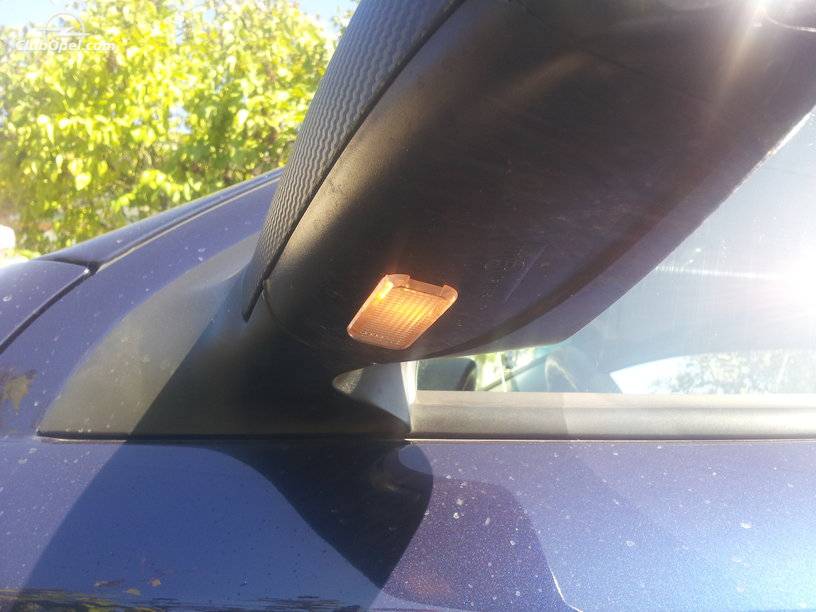

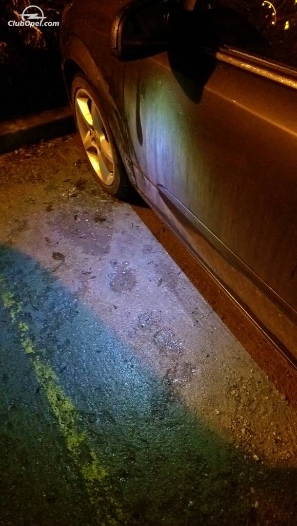

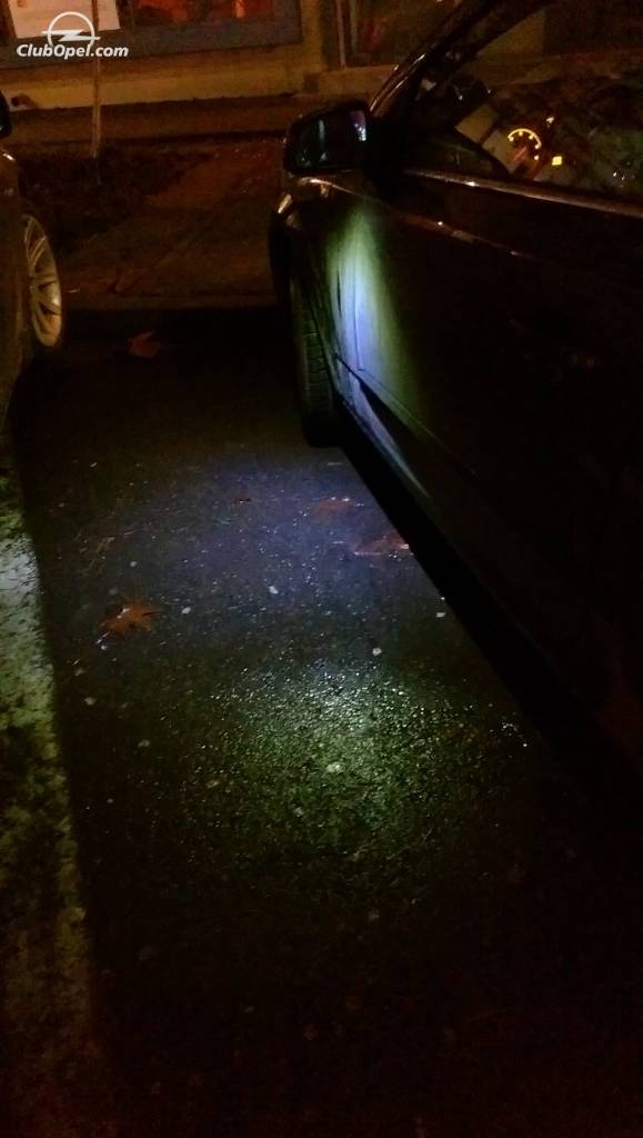

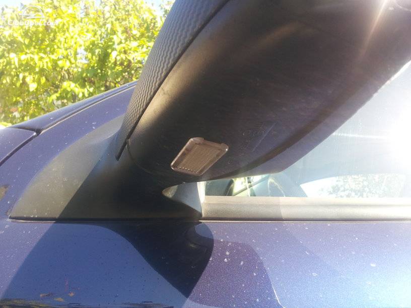

Nu am timp de un tutorial pentru ca s-a cam stricat vremea.
Costurile sunt relativ mici in cazul in care ai o bormasina,iar daca nu ai poti imprumuta sau inchiria una.
Materialele folosite sunt:
LED lupa 2X13 lei
Soclu bec T10 2X6 lei
Cablu cu 2 fire 0,75 grosime -15 lei
Un tub de silicon 11 lei
TOTAL: ~75 Lei (+taxe curier).
O suma infima pentru aspectul pe care il are masina,sa nu mai vorbesc de utilitate.
