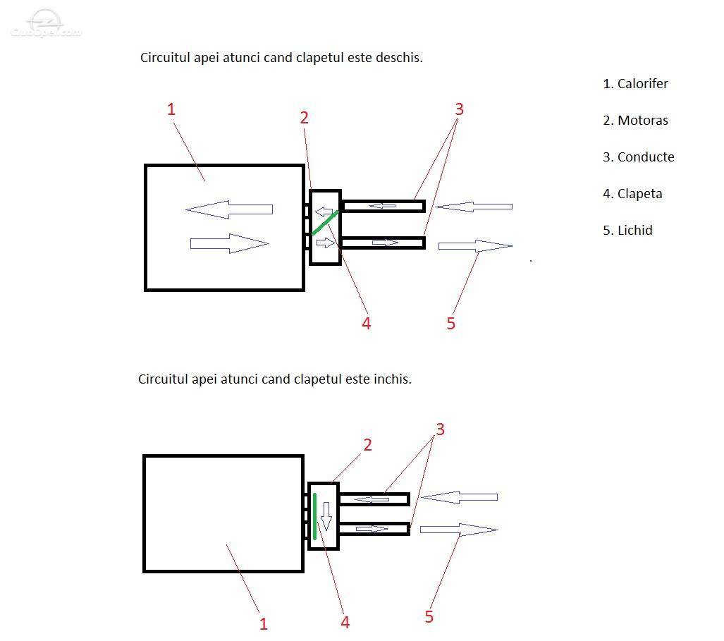

poket...daca e sa ai acel motoras poti sa elimini cea de a doua varianta pentru ca daca ar fi fost asa ar fi trebuit sa ai ambele furtune calde...cred ca mai probabil ar fi sa ai caloriferul infundat din moment ce apa calda nu se mai intoarce pe retur...urmareste schema asta si vei intelege mai bine cea ce am vrut sa spun

Aaa...înca o chestie: furtumul care duce din radiator spre termostat e fff tare, cu presiune in el. Inainte de a schimba termostatul, era flasc, mai moale. S ainteleg ca, in cazul daca ar fi blocat pe inchis acea clapeta, apa tot ar trebui sa cicule si furtumul de iesire din calorifer sa fie tot cald. Ce actioneaza acel motoras? ce comanda?

hei pocket...urmareste mai atent postarile mele...am atasat mai sus o schema in care explic ce rol are motorasul...si am spus si ca e posibil sa nu ai acel motoras (sau daca il ai sigur nu el e cauza problemei) dar probabil ai caloriferul infundat...eu zic sa te apuci serios de treaba si sa desfaci caloriferul...spor la treaba!

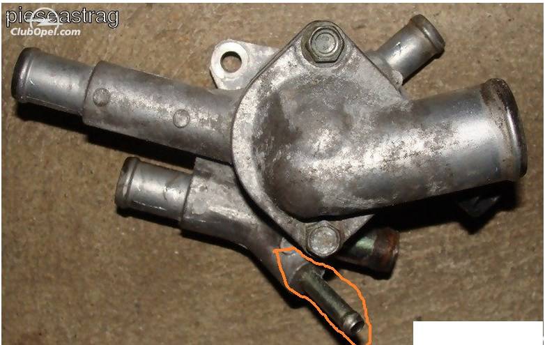

otetul nu distruge aluminiu , caloriferul e curat problema e alta am desfacut astazi futunul subtire care pleaca inainte de termostat si se duce i nvasul de expansiune a avut putina apa acolo am suflat pe el nimci am tras din el vacum.
Problema e ca pe acel furtunel nu imi curgea apa in vasul de expansiune pe acest stut...
Prost sistemul de racire la opel astra g nu avem nici macar o schema sa ne dam seama cum functioneaza trebuie sa o luam pe bajbaite

problema asemanatoare am.Caldura zero la 92 grade,ciudat ca ambele furtune care intra in calorifer nu se incalzesc.Ce am mai obervat ca apa prin furtunul subtire termostat-TB-vas exp. nu circula,am desfacut ,am suflat ,tot nimic,aerisit sistem tot nimic.Intrebare:pentru a baga apa in calorifer ati desfacut furtunele pe partea unde intra in tevile de metal-cum ati procedat.sau de la bloc motor ati scos?Zafira z16xe,instalatie Behr

Scuze am scris in graba.Deci nu am incalzire deloc,nici la 90C°.Tevile care duc la calorifer,sunt reci,cel din jos un pic mai cald si moale.Mi se pare ca este ceva cu circuitul pt ca in furtunul subtire intre termostat si vas nu circula apa deloc,desi am scos si am curatat,inclusiv partea de plastic care iese din termostat
