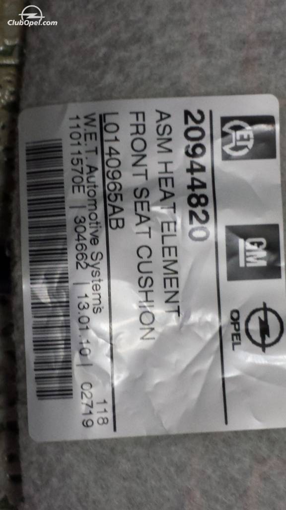

@paul_fly - vezi topicul urmator: https://www.clubopel.com/viewtopic.php?t=104580&start=60 unde finubv a postat o poza cu rezistenta si niste informatii
@jagopap - ai intrebat in acest topic de imedanta rezistenteti si se pare ca avem aceastra informatie in topicul de la linkul de mai sus de la finubv :
finubv a scris:Acestea fiind spuse va impartasesc ceva informatii ce nu l-am gasit pe forum si consider a fi utile:
Impedanta spatar: 1 ohm
Impedanta sezut: 1.2 ohmi care este compusa din 3 rezistente:1 centrala cu impedanta de 1.5 ohmi si 2 laterale a cate 12 ohmi
mufa spatarului are 2 fire: negru, maro
Mufa sezutului are 4 fire:maro, negru si 2x galben.
Cele 2 galbene sunt legate la un senzor (probabil de temp), nu l-am desfacut sa vad ce e.
Firele maro si negru se despart fiecare in 3: 2x verde pt rezistentele laterale si maro pt cea centrala si 2x rosu laterale si 1 negru pt centrala.
Am atasat aici si pozele pentru o vizualizare mai usoara:

Merci yerd, intre timp am vazut poza
