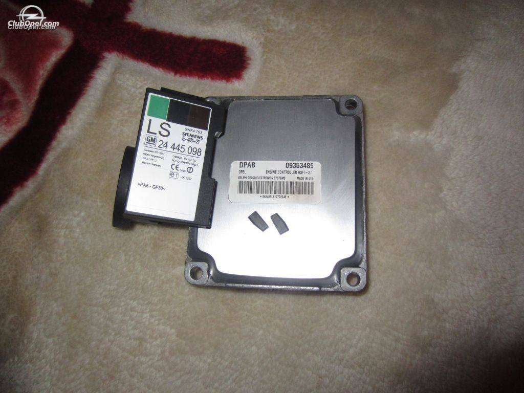

P1614 - immobilizer control module incorrect signal, cauze: incorrect key
Depinde ce ai cumparat si ce ai schimbat pe masina.
Banuiesc ca ai cumparat butucul cu tot cu Cheie (ca sa iti mearga muta cipul si circuitul din cheia ta in cheia cumparata cu care a venit butucul.
Numai ca o sa ai ceva minusuri, o sa poti sa incui masina numai din telecomanda din cheie nu va merge, doar cu cheia veche.
Cheie Opel - Stefan Tolos
Se pare ca ai ales calea cea scurta.
Asa ca te sfatuiesc sa muti miezul din butucul tau in butucul cumparat.
Daca nu te pricepi, du-te cu butucurile la un centrul de "Multiplicari chei" si de fata cu tine sa faca operatia de mutare miez.
Sau faci cum crezi.

Este posibil sa fie cum spune @nicunicu
reset (stergere erori)
Sa ai CAR PASS-ul sau codul pentru radio.
Scoti borna negativa 30 min sa se stearga eroarea.
Sincronizare cheie + geamuri
Sau o stergi cu o interfata.
Si vezi...
Mufa la IMMO este pusa. Butucul a intrat usor cand ai montat, sau l-ai bagat fortat.
Clema aceasta ai tras-o in jos, cand ai montat butucul.
Sau ai incurcat cipurile.
Daca @peddro a reusit cred ca merge.
