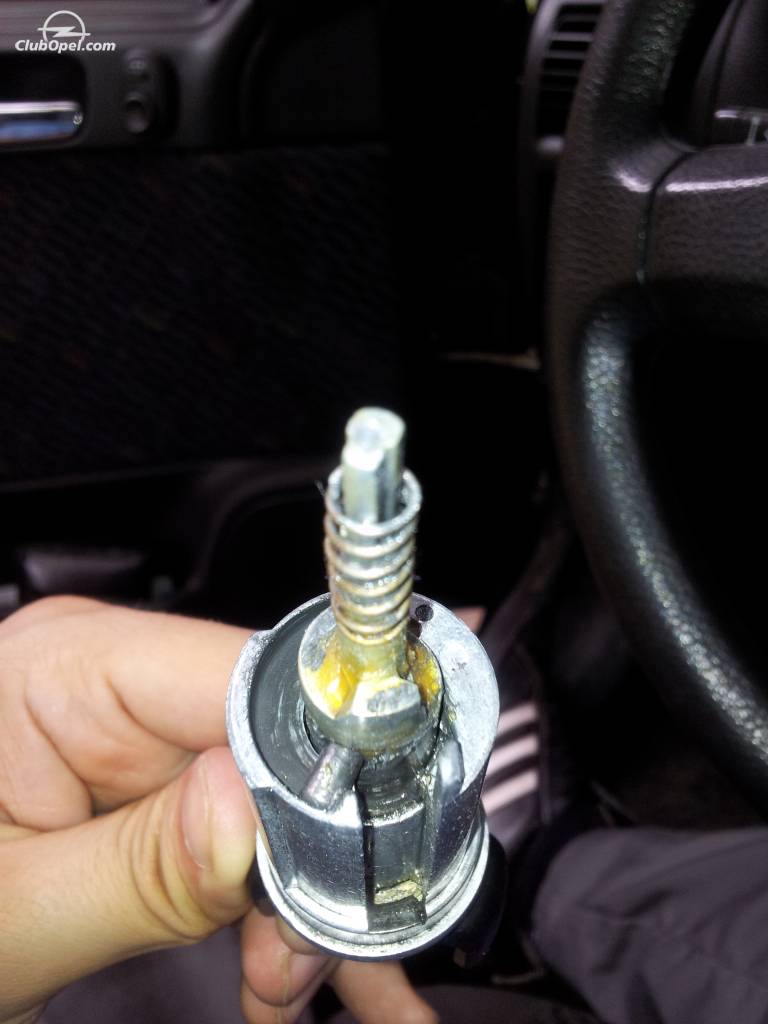

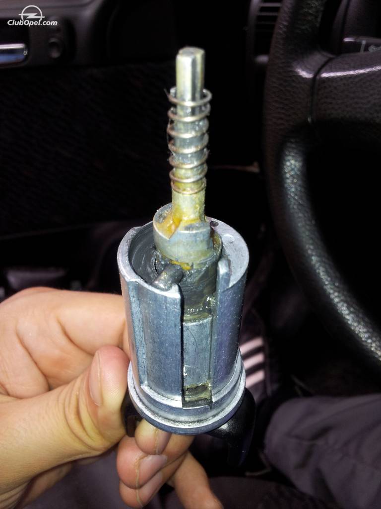

- Ca sa poti baga butucul trebuie sa tragi (lamela in jos cu ceva, surubenita etc.)
https://www.clubopel.com/vie...p=1739095#1739095
- Montarea cred ca se face invers de la pozita IV care nu exista
rasucesti de butuc, III - II - I pana cand lamela de blocare face "Clant".

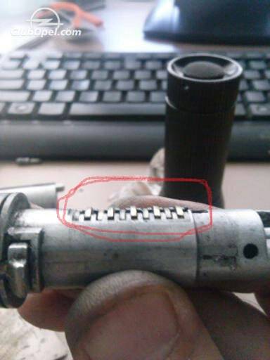

- De ce nu ai mutat verturile in butucul cumparat asa ramai pe cheia ei originala. (vezi mai sus cum)
Verturile (cateii) le scoti/schimbi pe rand ca sa nu te incurci in ele [primul lucru ia-ti un reper de pozitie, ai scos din pozitia cutare ai mutat pe pozitia cutare si eventual semnate cu marker-ul care au fost mutate etc.
- Ce nu am inteles faza cu cipul, sa inteleg ai schimbat butucul cu tot cu cheie, Si usile cui le lasi? Am inteles faci colectie. 😂
"axul care intra in partea electronica a cedat"
Ai reusit sa il extragi sau a ramas tot acolo.
Sper sa te motiveze sa reusesti, spor la treaba.

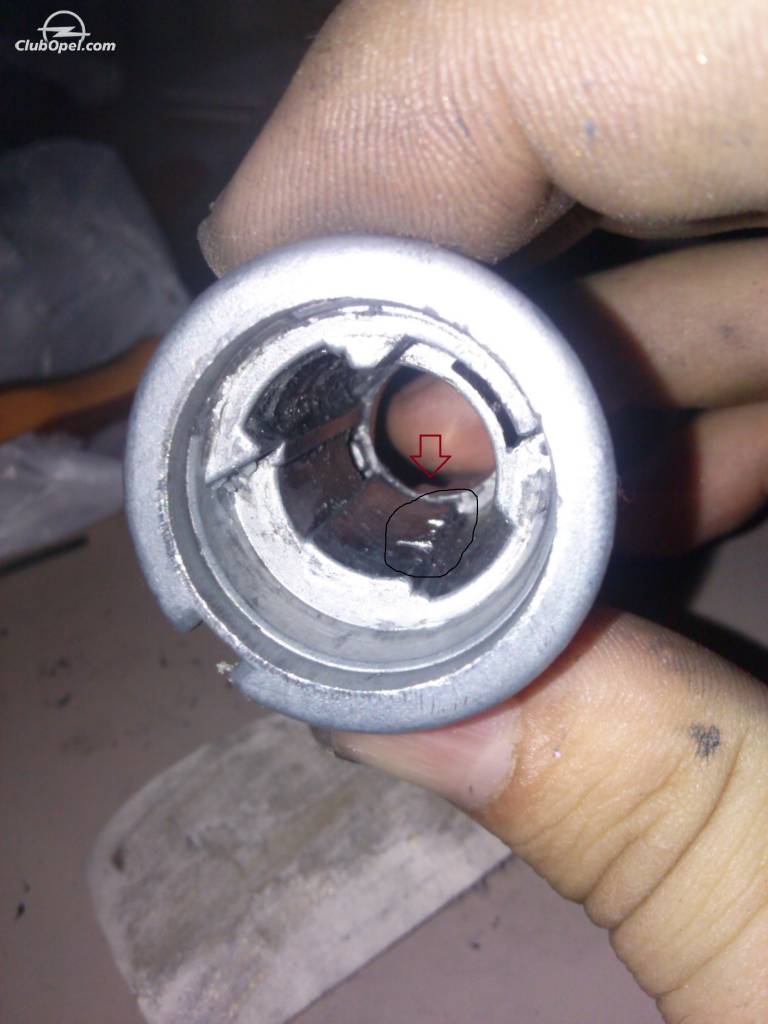

Asa am facut si la contact si bineinteles pilirea/rotunjirea boltului si a mers.
o sa incerc sa atasez si doua poze daca reusesc
valabil si pentru celelalte opel-uri. eu am un agila si a mers tutorialul tau. Mersi mult

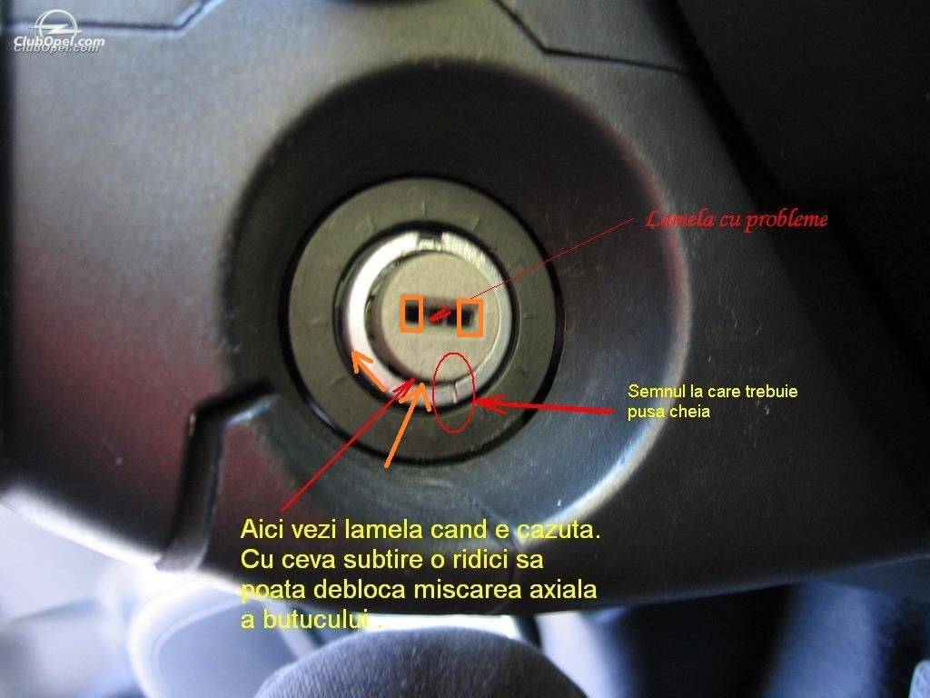

1. Deblocarea contactului
Materiale: Un cutter (de preferat cu lama ingusta) sau o surubelnita mica
Cu varful cutter-ului/surubelnitei scoateti protectorul de cauciuc de pe contact
Dupa ce ati scos protectorul, cu varful cutter-ului/surubelnitei ridicati lamela usor pana cand puteti apasa cu degetul butucul cheii.
Tineti apasat cu degetul butucul cheii si introduceti cheia in contact si... gata! contactul este deblocat, puteti roti cheia.
Pasul acesta este important pentru ca va scuteste de platforma, de mers la service, de stat in drum, de multi nervi si mai ales nu veti putea scoate butucul pentru reparatie.
Salut!
Am si eu o problema, lamela aia nici ca se vede la mine si oricat as cauta-o nu dau de ea, motiv pentru care nu pot merge mai departe la pasul 2 pentru ca nu pot debloca volanul. Vreun sfat in acest caz?
Merci.

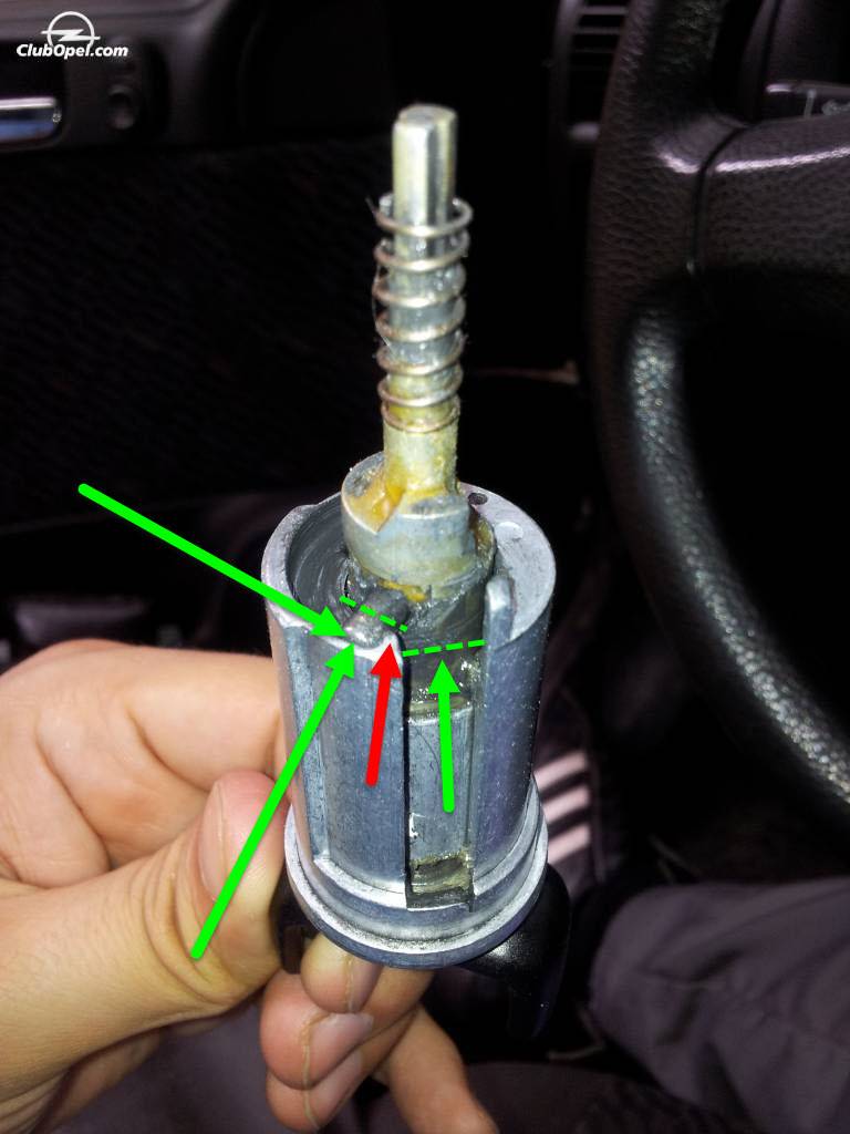

Eu banuiesc din ce a spus @Bampi in Tutorial.
Boltul de Blocare cu arc se apasa pana se trece peste zona rosie (limitator cursa bolt), usor cu grija sa nu sara boltul si arcul pe jos.
Daca nu merge sa il repari. - Utila informatie de la @Bunicu.
https://www.clubopel.com/vie...p=1359606#1359606 - asta doar daca ai butuc SH cumparat altfel nu scoti cheia.
Si muti verturile una cate una in butucul cumparat. - vezi unde... si cum le bagi... OK. |
Daca le bagi gresit sau daca iti cad pe jos cred ca cam greu o sa le mai gasesti locul/pozitia,
Gandeste, scrie lucreza incet si cu grija.
Daca nu te pricepi mergi cu butucu (sau si cu butucul SH identic) si te rezolva la "centru de yale"
Dar cred ca o poti face si tu | cu un ac si o surubelnita etc... + atentie mare.

Am mers pe jos acasa ca nu eram foarte departe si am luat cheia de rezerva care nu era asa uzata dar nici cu ea nu am avut prea mult success. Nu am incercat chestii cu vaselina si/sau wd-40 ca nu aveam. M-am uitat pe tutorialul lui Bampi dar nu imi e foarte clar ce trebuie facut. Cheia la mine intra in contact dar nu o pot roti, am incercat si sa trag de volan, acuma volanul e blocat.
Am vazut ca sunt destul de multe firme in zona Bucuresti care se ocupa cu deblocare/reparare contacte blocate dar nu gasesc nimic in zona Cluj Napoca.
Daca ma puteti ajuta cu ceva contacte v-as fi recunoascator.
Mersi
Eu nu vad o lamela pe mijloc, vad doua chestii in lateralele fantei care ma gandesc ca se trag devreme ce imi intra cheia.
Dar in cazul in care lamela e cazuta si de vina .. in ce fel o 'ridic in sus' ? o imping in interior sau incerc sa o misc lateral ?
