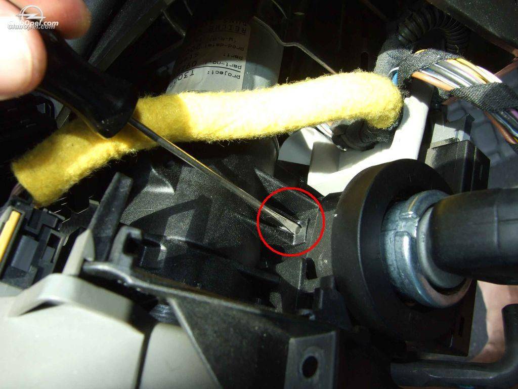

salutare tuturor...ai multumesc celui care a facut acest tutorial pe aceasta cale...fara el era cam imposibil sa mai plec cu masina de la tara...noroc cu netu pe mobil...am facut reparatia explicata dar pe un opel vectra b, singura modificare fiind locul unde se introduce surubelnita pentru a arunca contactul afara, daca la astra g se introduce undeva in partea de sus si ai loc destul pentru asta la vectra b este undeva inspre coloana, locul fiind cam imposibil de ajuns cu surubelnita (nu fara a scoate volan, spirala plus multe alte plastice). Rezolvarea in cazul meu a fost o surubelnita de ceasornicarie pe care am indoit-o la unghi de 90 de orade si cu care am reusit sa scot afara contactul.

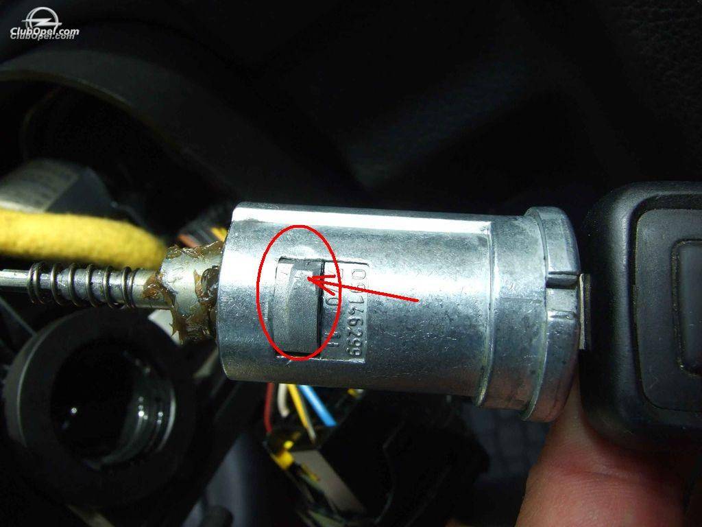

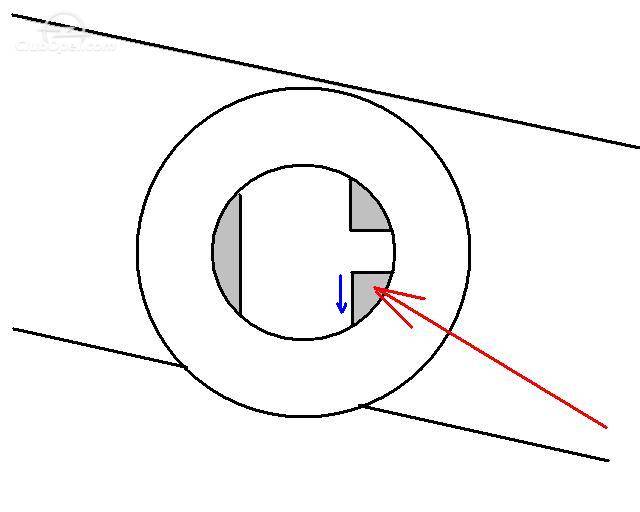

Bampi a scris:ATENTIE! Daca butucul nu intra in locasul de la volan, nu fortati !
Trebuie apasata o lamela din interiorul locasului de butuc din coloana volanului, lamela responsabila cu blocarea volanului.
Nu am poza facuta 😢 . Pun o schita facuta din amintiri.
Cred ca vedeti lamela de care zice Bampi. (alfel butucul nu va intra in veci acolo)
Lamela de blocare de pe butuc care trebuie apasata ca sa iasa butucul.
Apasati lamela si in timp ce o tineti apasata (nu trebuie efort mare, doar cat sa stea lamela apasata ca sa poata iesi butucul)
si intre timp rasuciti de cheie si va iesi butucul cu cheie cu tot.
