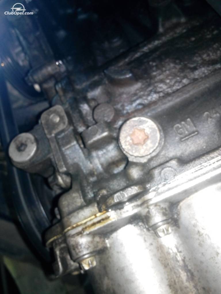

Buna. Am observat ca pierd ulei. F putin dar picura pe undeva. Eu zic ca este de la garnitura baie ulei? Ce parere averi? Ms

Daca vezi pe unde pune si poze, asa ca doar picura tu ce ai intelege.
Eu daca iti spuneam tot la fel, ce raspuns mi-ai da.
Da si tu mai multe detali.... in ce zona?
Si ce motor ai pe ea...
  • negriu1
  • Masina: Corsa 2003
  • Cont inregistrat: 09 Aug 2015
imi cer scuze...postasem de pe tel si se pare ca poza nu s-a incarcat
opel corsa, 2003, motor de 1
