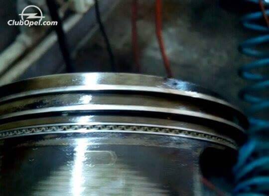

O rugaminte am si eu, m-am apucat sambata de motor de unul singur, desigur ici-colo am solicitat ajutor mai ales cand am dat chiulasa jos pentru ca stiam ca exista riscuri sa rupi suruburile. Totul bine si frumos, am verificat-o, nu necesita rectificare, dupa ce am curatat supapele am fost si mai fericit pentru ca inchid bine asadar nici acolo nu trebuie intervenit. Am inteles ca la segmentii de ungere ar fi de 2 tipuri, inelari si liniari. Eu am care am inteles ca sunt liniari. Exista vreo problema daca pun inelari?
Deasemenea garnitura de chiulasa care este mai recomandata? cele formate din 2 table sau cele piele/tabla?
Segmenti ce recomandati? Goetze sau Mahle?
