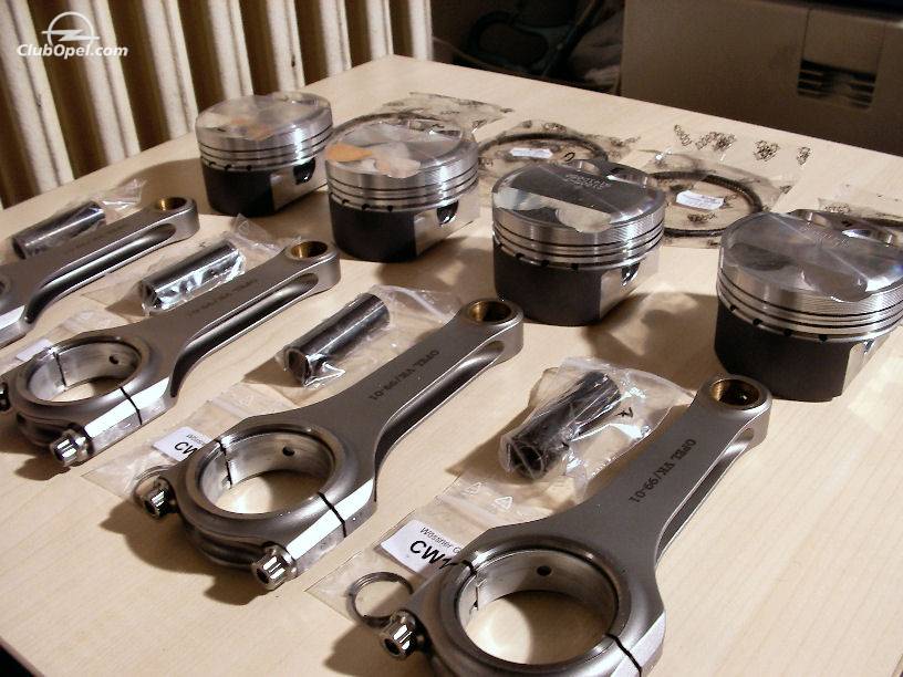

Ioane vrei sa faci singur ? Cu ajutor de mecanic dupa program ? Daca tu crezi ca un mecanic parat te va lasa sa-i rupi capul cu fa asa si asa te cam inseli, mai degraba mergi la unul bun si tu ca salahor mai inveti cate ceva.
Nu umblati la bol piston si altele, numerotati pistoanele fin sau cu etichetare, se curata cu solventi si pasla de bucatarie, canalele segmentilor cu o trusa sau cel mai simplu cu segment rupt. Trusa pentru canale e cam moft, am si nu stiu cat am folosit investitia paguboasa, la montarea pistoanelor grija ca trebuie trusa si vin doar in pozitia normala, aveti semne si programe.
