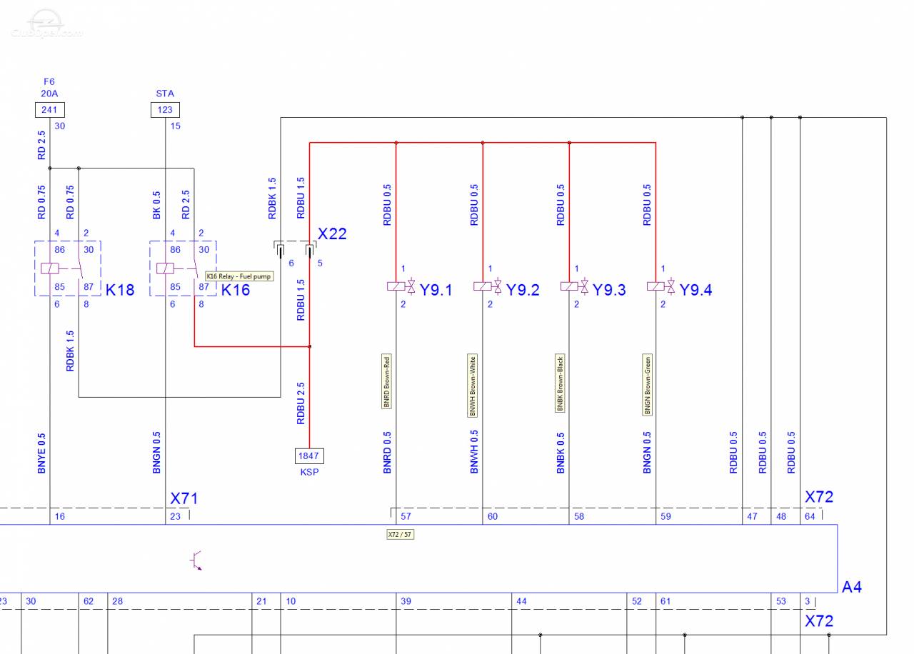

A revenit ecu de la service,problema injector 1 lipsa curent persista.Mi a si zis ca nu a constatat sa fie din ecu.Am masurat injectorul cu mufa scoasa,are aceeasi rezistenta ca si celelalte.Mi ar fi de mare ajutor daca as i stii care este pinul de la mufa ecu care duce la inj 1,sa verific contiunuitatea de la mufa ecu la mufa inj,la mine toate patru au marou cu rosu,si masa rosu cu albastru

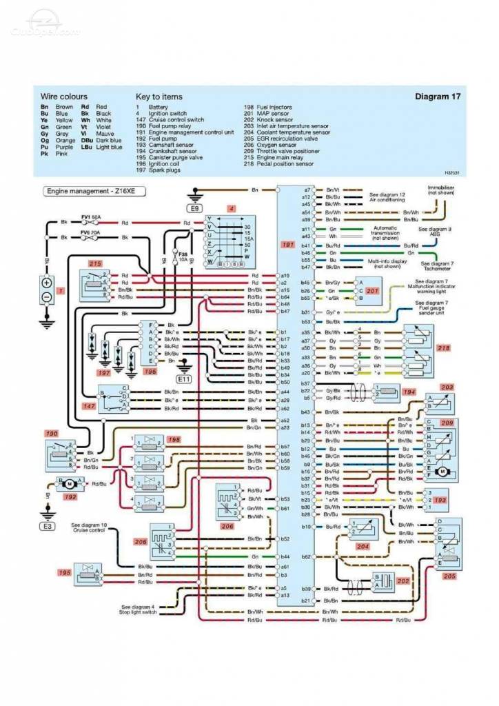

Sal.Poate te ajuta.
  • T.ion
  • Mesaje scrise: 3,452
  • Masina: Zafira 2001 Z16XE

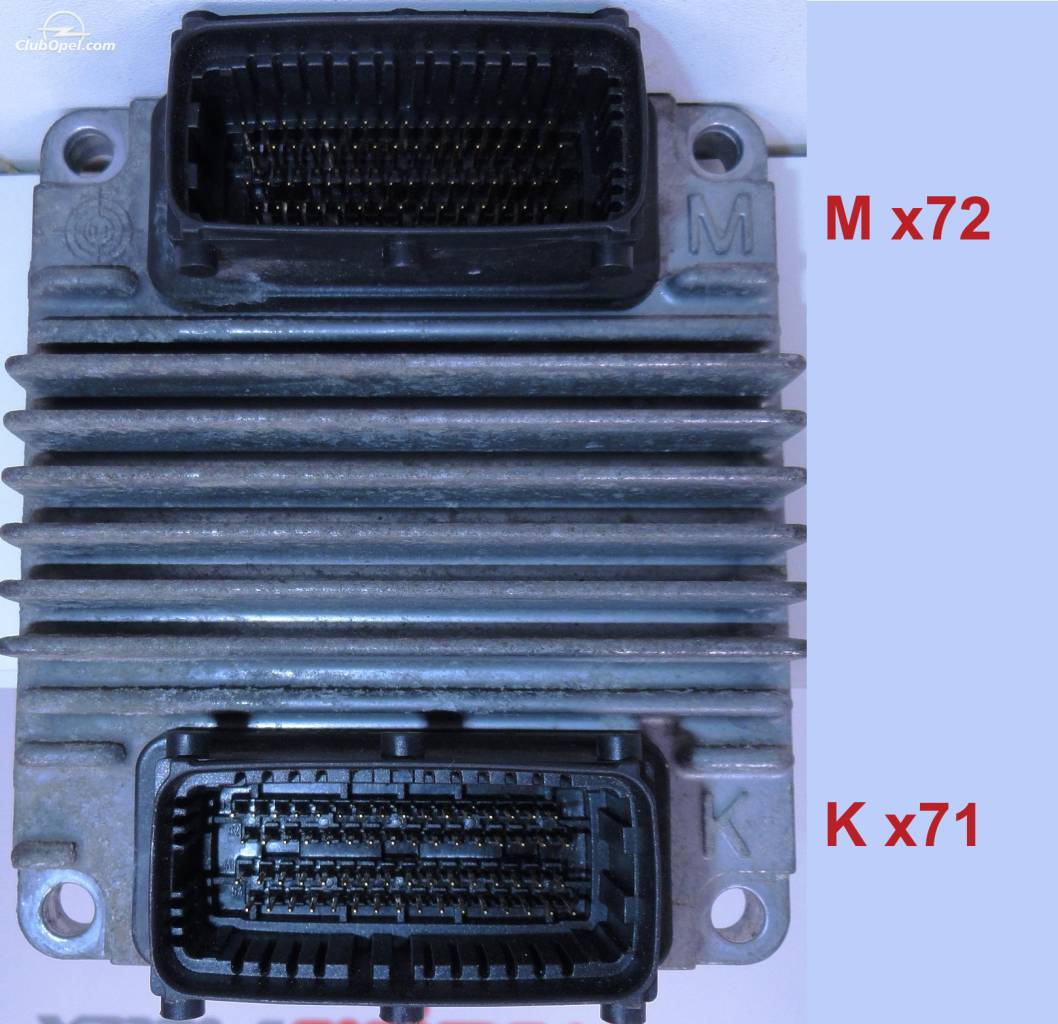

Injector 1 (Y9.1) - M x72 pin 57 (maro-rosu)
Zoom
Dupa verificare fir/pin/mufa ECU.
Muta injectorul pe alt cilindru poate el este cauza.
Sau
Daca merge si permite lungime cablului inverseaza mufa Injectorului cu cilindrul nr.4 care are aceeasi comanda.
|1|2|2|1|

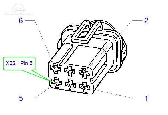

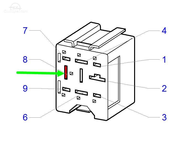

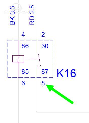

Eventual verificat firul, din mufa ECU, cu un bec de 12v sau cu multimetru.
Scoti borna negativa.
Verificat si firul rosul-albastru de la (releu de benzina K16 | 8 ) cu firul (rosul-albastru) de la injector .

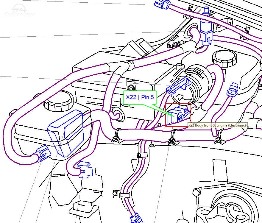

Verificat si firul rosul-albastru de la (X22 | 5 ) cu firul (rosul-albastru) de la injector.
Posibil de la imbinarea firelor celor 4 fire spre injectoare, pe traseu spre injectorul 1 sa fie rupt firul.

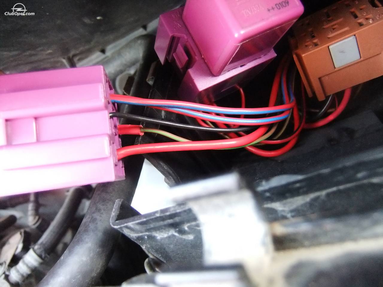

Precautii.
Da am gresit eu, scoti bornele amandoua de la baterie si scoti releul de benzina ca precautie.
Nu stiu ce iti este asa greu sa verifici niste fire, daca sunt rupte (verifica-le cu un multimetru, cel mai bine.)
Eu unul cred ca ma explicat, destul de bine mai sus, sa mai explic odata:
Prima data verifica firul maro-rosu de la injectorul 1 => cu firul de la Mufa ECU | M x72 pin 57 (maro-rosu)
Verifici firul albastru-rosu de soclu releu benzina (semnat cu rosu in poza) => cu fir albastru-rosu de la mufa injector 1
Si verifici si din mufa x22 pin 5 fir culoare albastru-rosu => la mufa injector 1 (fir albastru-rosul)
Vezi toate pozele...
Eu unul nu iti recomand sa da-i jos injectorul, iei o surubenita si o pui pe injector si asculti vibratiile/tacanitul pe care il face injectorul, asa vei stii ca merge.
Daca il scoti posibil sa strici garniturile de la el.
Sunt doar pareri de novice, nu sunt expert, poate te mai ajuta colegi.

Am efectuat toate verificarile recomandate,traseul este bun peste tot,si de la injector la ecu.Scotand mufa injectorului 1 verificat cu multimetru da aceeasi tensiune ca si la 2,3,4,dar daca verific cu un bec control la 2.3.4 palpaie,la 1 deloc! Am mai facut o improvizatie,am dat curent direct pe injector,la intervale de cateva secunde,cu motorul pornit,si tremuratul motorului chiar s-a incetat cateodata.Concluzia ar fi ca totusi din ecu nu ajunge curent suficient pentru a actiona injectorul?
  • T.ion
inversarea de mufe ai incercat. de la injectorul 1 la injectorul 4.
Mai ramane ECU sau injectorul, dupa mine... chiar daca nu ma pricep asa bine cu ECU spre deloc.
Depanatorul de ECU a spus ca nu are nimic deci mai ramane injectorul sau invers.

inversare mufei nu am facut ca nu ajung firele de la 4 la 1,dar o sa incerc cu fire separate cum am alimentat si injectorul direct.Am banuit ecu,pornind de la faptul ca curentul cu lampa de control trece de la mufa ecu pana la injector,testul cu surubelnita este pozitiv,lucra cand am dat direct.
  • liviu2004
  • Mesaje scrise: 2,282
Nu mai chinui firele, schimba ecu.
  • joanovics
  • Mesaje scrise: 134
  • Cont inregistrat: 18 Jul 2012
schimbat ecu,rezolvat problema

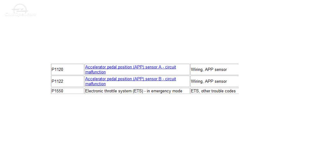

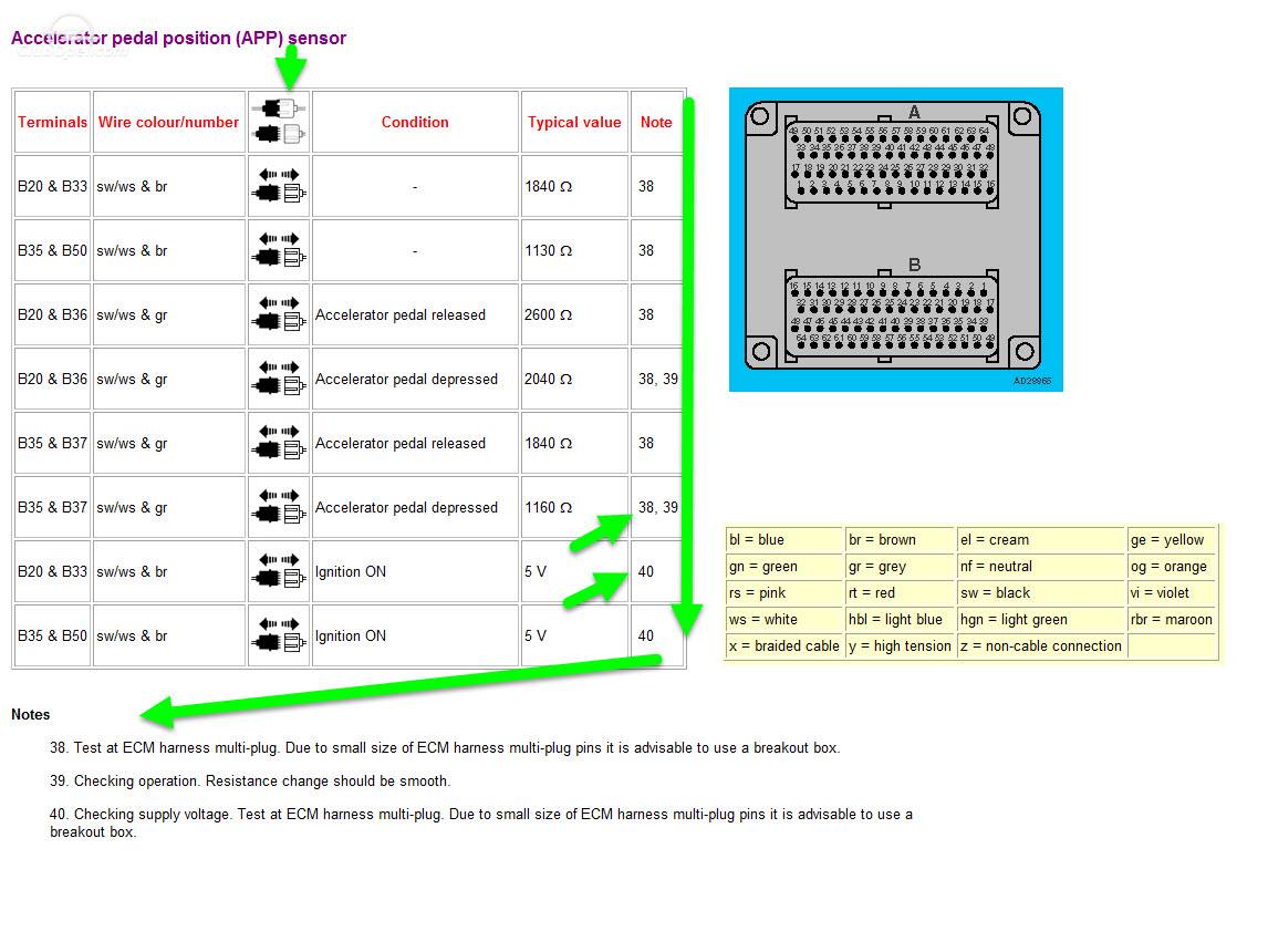

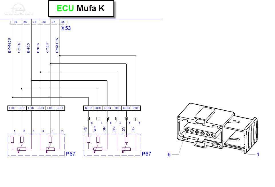

Pentru P1120, P1122.
Se poate verifica prin masurare cu multimetru.
Pentru Vectra B - z16xe

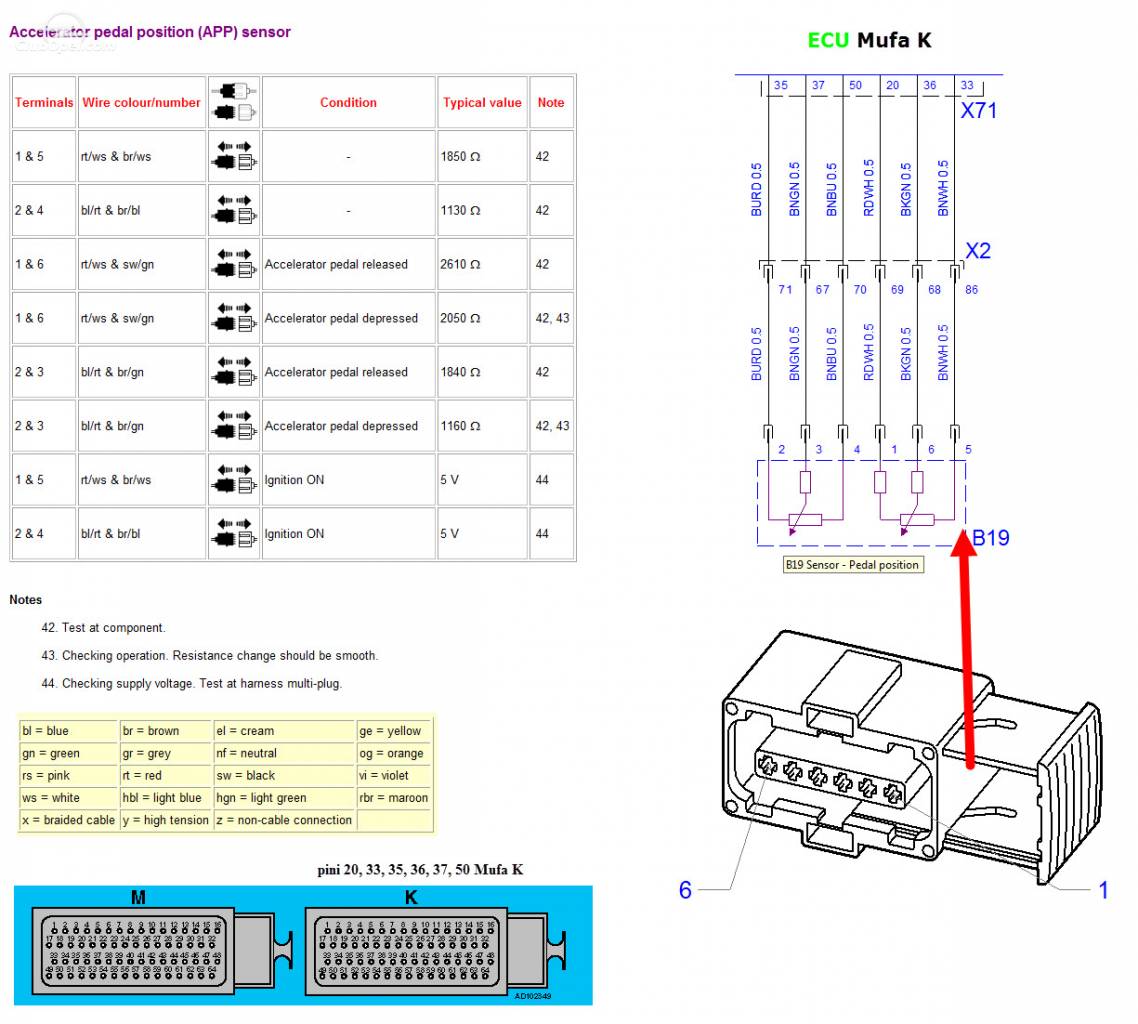

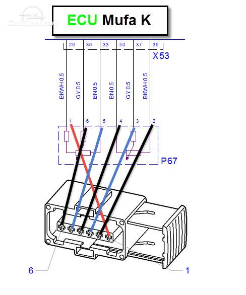

Masoara la ECU (poza 1)
Senzor de pozitie pedala acceleratie - lucreaza cu ECU prin mufa K prin pini 20, 33, 35, 36, 37, 50 (Poza 2)
Verifica si continuitatea firelor intre mufa la Senzor pozitie pedala acceleratie si mufa K ECU prin pini 20, 33, 35, 36, 37, 50
(poza 3)
Pentru Astra G Z16XE & Zafira A - z16xe
http://postimg.org/image/qdq2ud3w1/full
20, 33, 35, 36, 37, 50 Mufa K
Cauze posibile:
- ECU Defect,
- Alimentare ECU,
- Fire rupte oxidate intre (ECU si Senzor pozitie pedala acceleratie)
- Senzor pozitie pedala acceleratie Defect
Sunt sanse mari sa fie ECU defect - vedeti si voi.
Spor la masurat - si mare grija sa nu faci minuni, Scurt circuit)

Referitor la P1120, P1122 - masurare dupa cum se vede se poate face direct la mufa "Senzor de pozitie pedala acceleratie" - asta doar daca firele sunt OK. unde valorile nu bat mergeti direct la mufa K si masurati, si daca nici acolo nu bat - Cred ca este ECU defect sau alimentarea lui nu sunt sigur.
Cine se pricepe poate ne explica mai bine.
Sa inteleg, ca in ECU exista legatura intre Senzor de pozitie pedala acceleratie - ECU - comanda clapeta acceleratie.
Daca Senzor de pozitie pedala acceleratie trimite eronat pozita pedalei catre ECU - cred ca si comanda clapetei de acceleratie va fi cam la fel erona sau muta-fara comanda.
Si uite asa am mai invatat ceva, poate nu complet...
