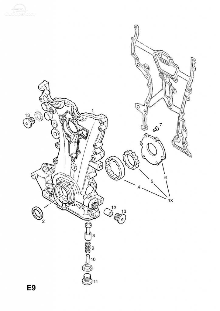

  • vallyyy
  • Mesaje scrise: 1,624
  • Masina: Astra 2006 Z14XEP
Ce rol au reperele 8,9,10 din imaginea de mai jos ? vreau sa dau jos baia de ulei curand ca sa curat sorbul temeinic poate asa scap de tacanitul tachetilor la rece,daca tot desfac ma intereseaza daca mai e de umblat pe la arculetul asta ? eventual sa-l schimb
  • PL500
  • Mesaje scrise: 1,151
  • Locatie: CURTEA DE ARGES
  • Masina: Agila 2001 z12xe 1.2i
Este supapa de bypass a pompei de ulei.
Practic ea stabileste presiunea maxima din circuitul de ungere la
valoarea prescrisa de catre producator, descarcand uleiul in exces
inapoi in baia de ulei.
  • vallyyy
Ar rezolva cu ceva tacanitul tachetilor la rece,daca i-as inlocui arcul sau daca l-as tensiona mai mult cu un distantier ?
  • dancuciureanu
  • Mesaje scrise: 16,454
Reperele sunt de fapt un regulator presiune si supapa.
Daca la tine tacane doar la rece ai ulei gros sau dezamorsare sau sorb infundat.
