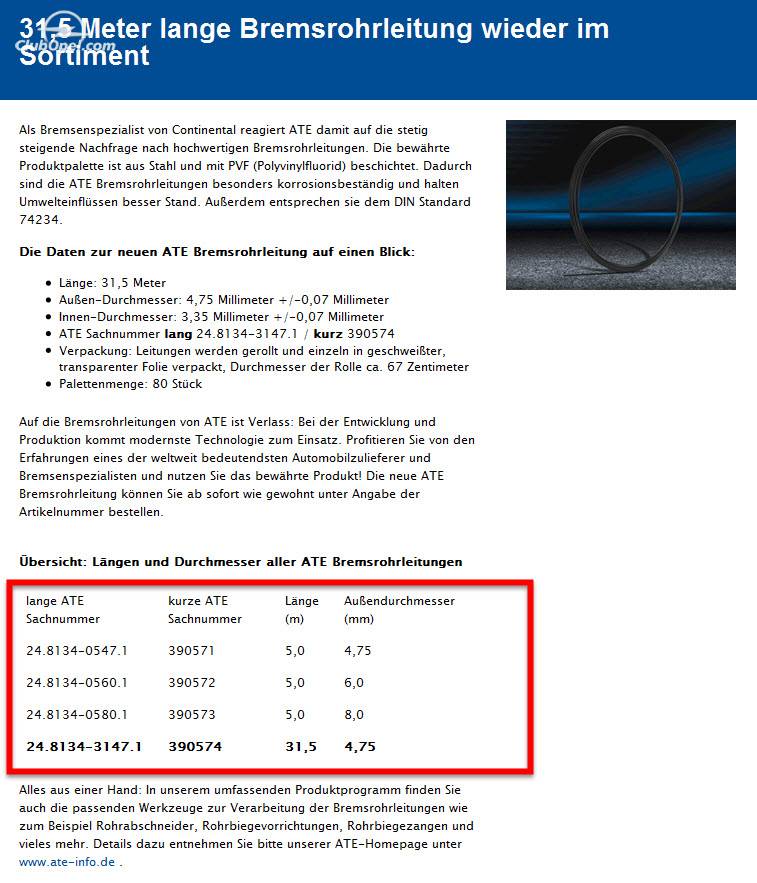

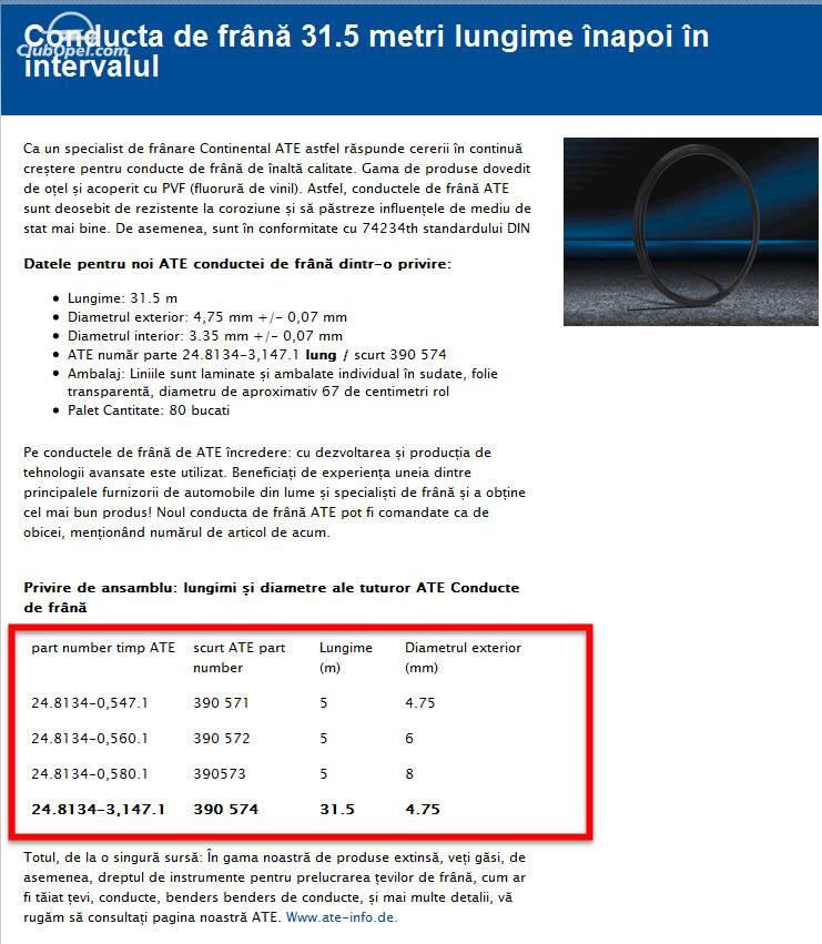

Am mai gasit ceva... de la ATE
Cod: 24.8134-0560.1 | Diametrul exterior: 6 mm acoperit cu un strat PVF - de 5m lungime.
http://www.ate.de/www/ate_d...hrleitung_de.html
http://www.ebay.co.uk/24.8134-0560.1

Am masurat si eu diametru exterior la conducte au 4... si ceva aproape 5 cred ca cele de 4.75 sunt numai bune.
in interior diametrul cred ca este de 2 mm

Cele de pe masina cred ca sunt Ø 4.75

Bun! Asa zic si eu ca sunt de 4,75mm in diametru. Cica pe la unele magazine de piese auto s-ar gasi, dar mai rar ca nu prea e cerere si o tin pe stoc. Cica pe la unele serviceuri s-ar gasi conducte si nipluri si le-ar asambla baietii pe loc, dar nu orice service, multi nu se ocupa cu asa ceva. Eu o sa caut sa ma mai interesez, stiu sigur ca exista conducta de cupru cu nipluri montate pentru Dacia papuc, dar nu stiu daca se potrivesc la lungime si la nipluri.

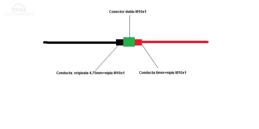

Da ce-i atâta complicație? Conducta de 6mm de la dedeman, nipluri M10, scula de bercuit , și tutoriale pe YouTube.. nu-i musai 4,nustiucat.. sistemul va avea capacitate volumetrica mai mare, da' nu-i bai.. Vezi care traseu îl schimbi numeri niplurile masori conducta și aia e! Dacã stați cu frica-n san și îndoialã nu mai iasã nimic.. Curaj!

Uite-aci
pe 4.75 niplu: http://shop.berner.eu/ro-ro...article_id=222399
pe 4.75 conducta: http://shop.berner.eu/ro-ro...cupru-nichel.html
mie mi-a luat cateva minute sa caut..
La Dedeman daca te duci si iei conducta, poti intreba si de nipluri M10x1 (deschiderea cheii nu conteaza) pentru conducta de 6mm,tre' sa fie daca au si conducte, si faci traseul care vrei cu 6mm.
Mai trebuiesc bercuite, eventual un conector si gata..
Daca nu te pricepi/n-ai scule, fa-ti planul, cumperi material, mergi la un service platesti manopera(bercuit) si montezi acasa..eu asa am facut cand am schimbat cilindrul de frana dreapta-spate.
P.S. nu deranjezi, cine vrea sa-ti raspunda o face, cine vrea sa te ajute, o face, dar sunt treburi pe care le rezolvi mai repede cautand pe net si mergand direct la sursa.. Daca astepti pe forumuri info clare si precise, cam rar, si ramai cu masina in parcare..
