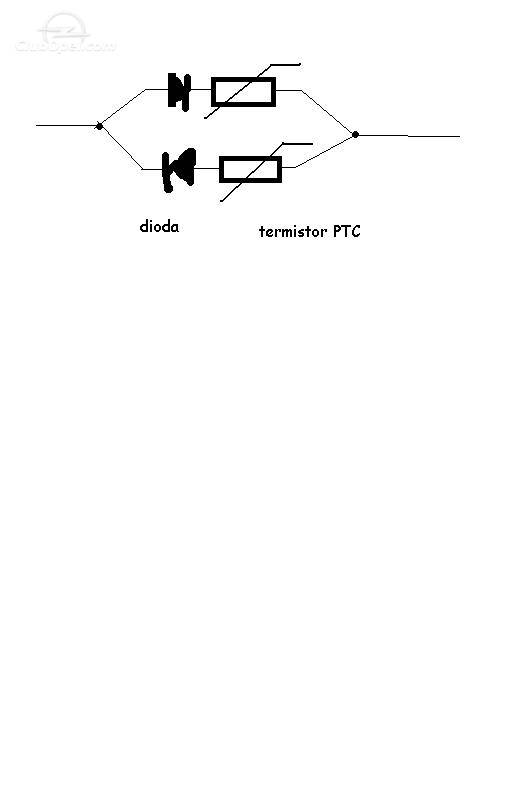

Montajul e mic,totusi nu incapea asa ca l-am montat sub acel ansamblu,si am tras 3 fire inauntrul lui printr-o gaura ,unul lipit la motor si celelalte la mufa de
alimentare
Nu stiu cum se poate pune imaginea schemei aici,asa ca luati-o de la http://rapidshare.com/files...porizare.JPG.html
R1=3.9Kohmi,R2=20Kohmi,diodele sunt 1n4001,tranzistoarele- de 3A/50V,unul PNP si unul NPN,condensatoarele doua de 220microfarazi/16V puse asa pt a fi ok in ambele sensuri
Cui nu-i convine temporizarea o poate modifica din R1.
Motorasul original nu e de putere mare,are 33 ohmi bobinajul,de aia si-au permis (mama lor....) sa-l lase continuu in tensiune;diametru 25mm,lungime cca 33mm,tensiune 12V,se mai gasesc prin aparatele video cu dimensiunea asta si axul identic in diametru.Problema cu alte motorase cred ca e ca sunt mai puternice si tinde sa ramina intepenit angrenajul intr-unul din capete,cel putin in cazul meu

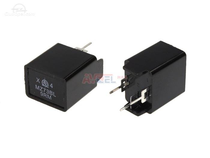

Ați mai avut probleme cu motorașul dupã ce ați montat termistorii ?,am și eu aceleași probleme cu motorașul de la clapetã la sistem BEHR și vreau sã folosesc aceeași metodã de limitare al curentului la final de cursã.Cea cu întrerupãtoare este mai laborioasã dar mai eficientã dar cea cu termistoare și diode este mai simplã și nu necesitã reglaje.
