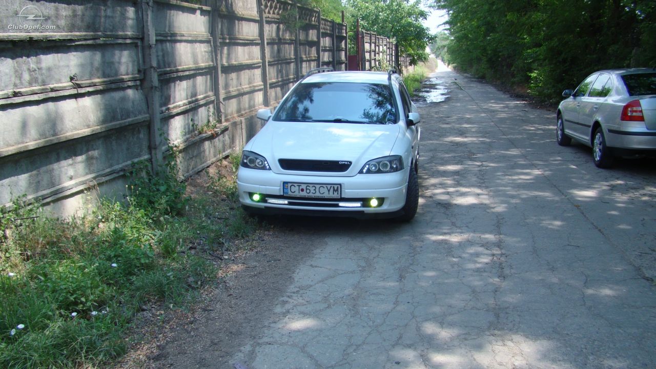

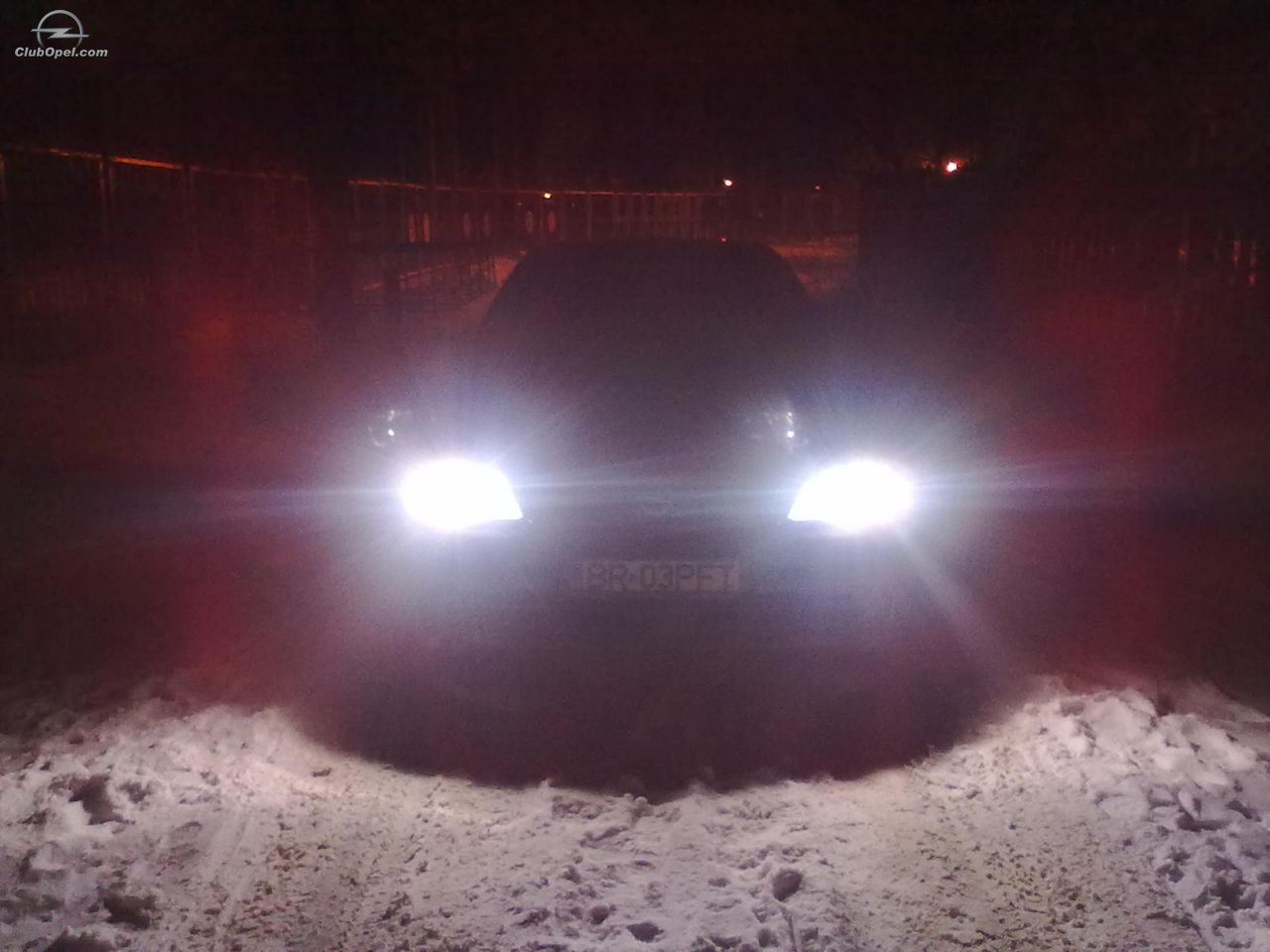

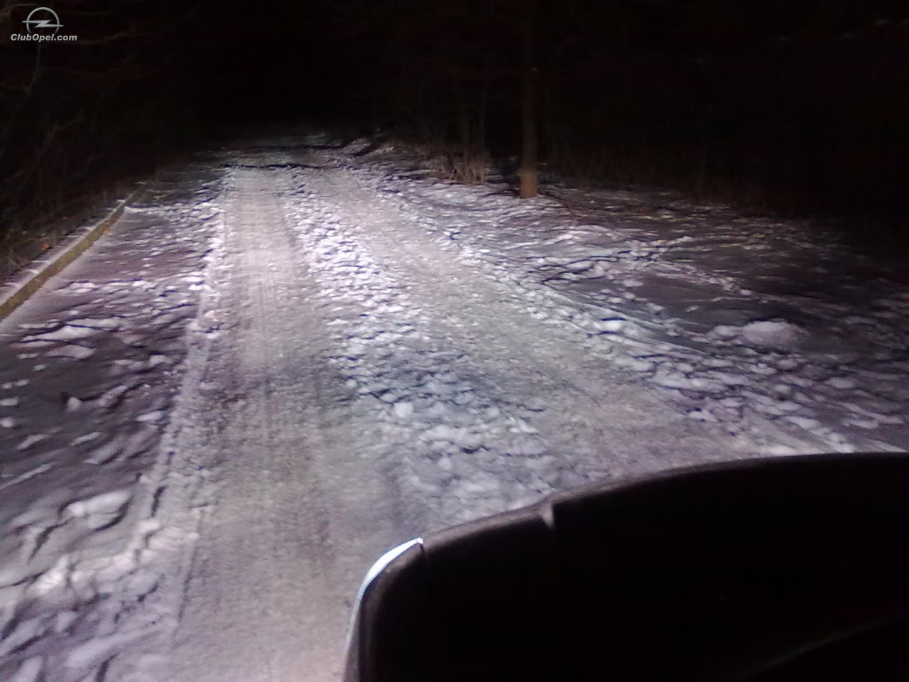

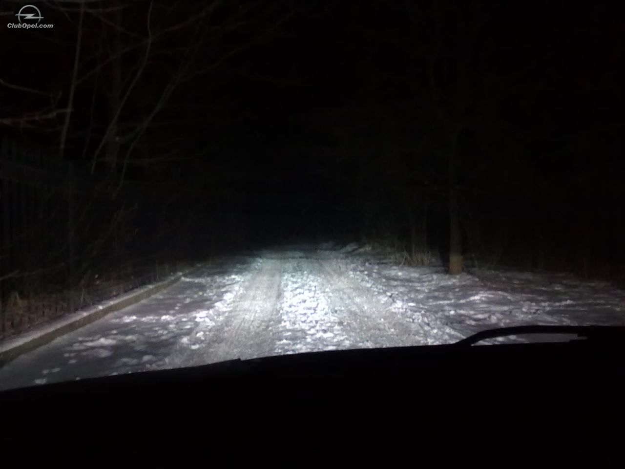

De curand am montat si eu un kit xenon pe faza lunga de 35W si 6000K si vreau sa zic ca desi se incarca putin mai greut,decat un bec normal(ma refer la blizt ) dar odata incarcat se face lumina .
Acum (de fapt de mai bine de 1-2 ani )au aprut si acele balasturi cu incarcare rapida ,dar la ce preturi au(130 lei/buc) e prea mult si dupa parerea mea nu merita efortul financiar.

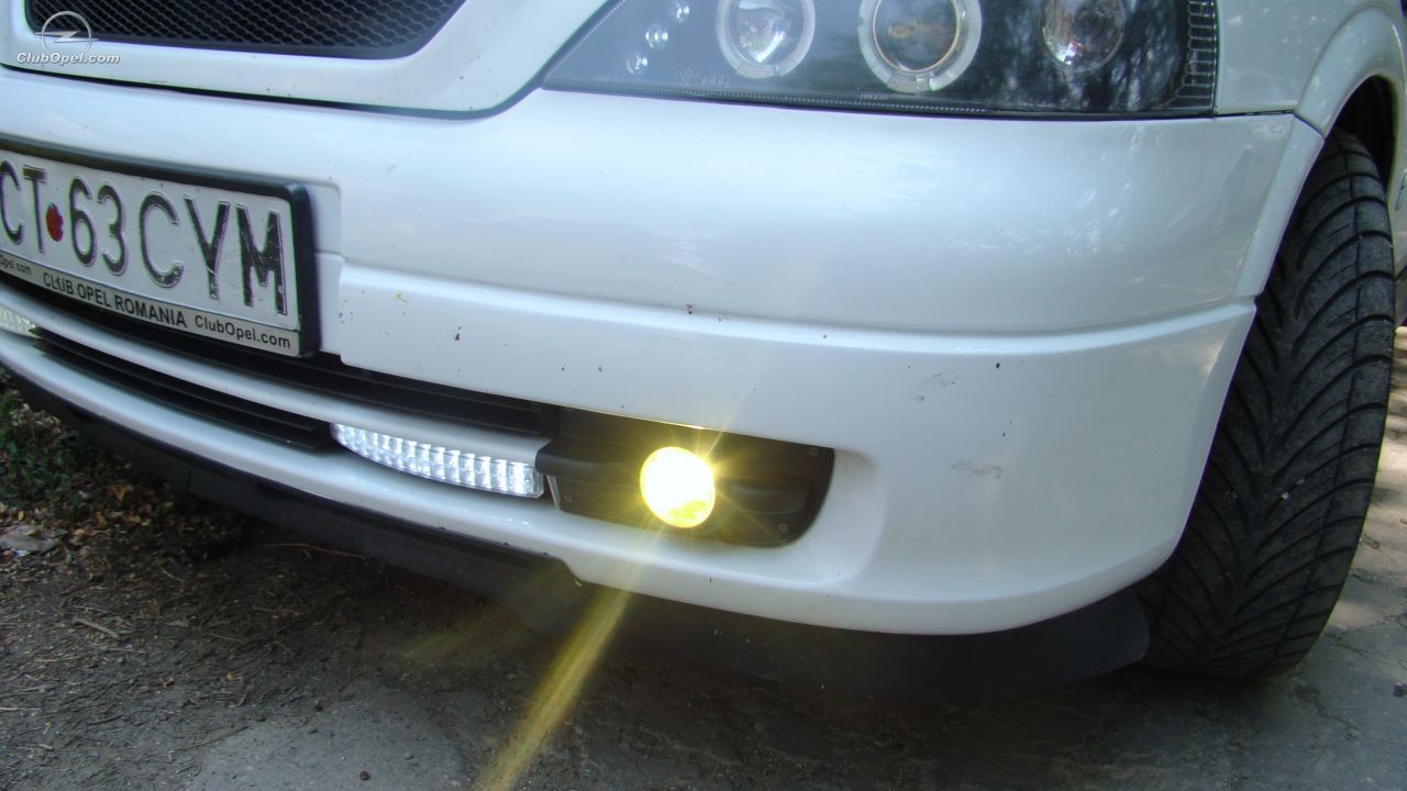

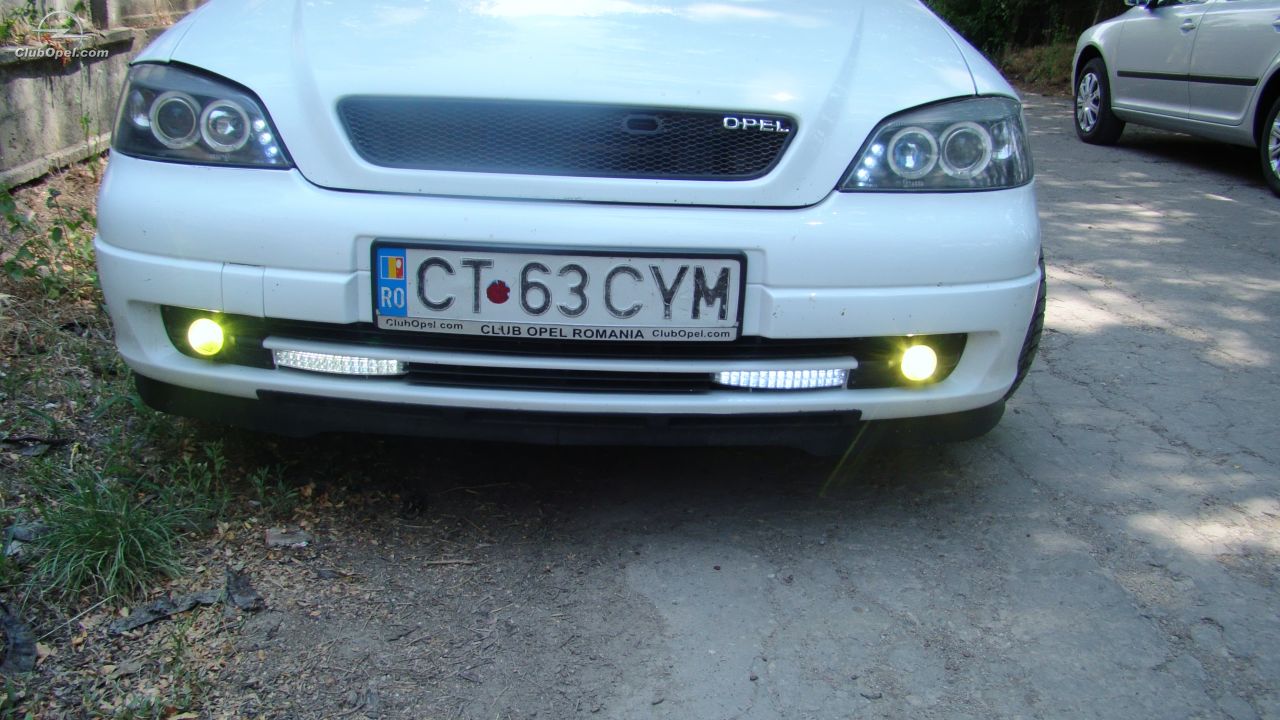

Mai sus se discuta folosirea proiectoarelor cu halogen sau xenon si vreau sa spun ca si pe proiectoare am xenon de 35W cu becuri de 3000k si vreau sa zic ca pe timp de ceata/ploaie/zapada sunt excelente(le folosesc doar cand situatia impune)
Am omis sa spun ca am xenon si pe faza scurta de 35W 6000K doar ca aici am lupe iar lumina este distribuita foarte bine ,am xenonul de 5 ani pe masina nu am schimbat nici o data nimic(nici becuri nici balasturi)am pus doar o siguranta de 15A in locul celor de 10 A ,atat si asta pentru ca s-au ars cele de 10 A la interval de 3 zile ,nu stiu de ce?Dar de cand am pus sigurantele de 15A(4 ani) nu am mai patit nimic.
