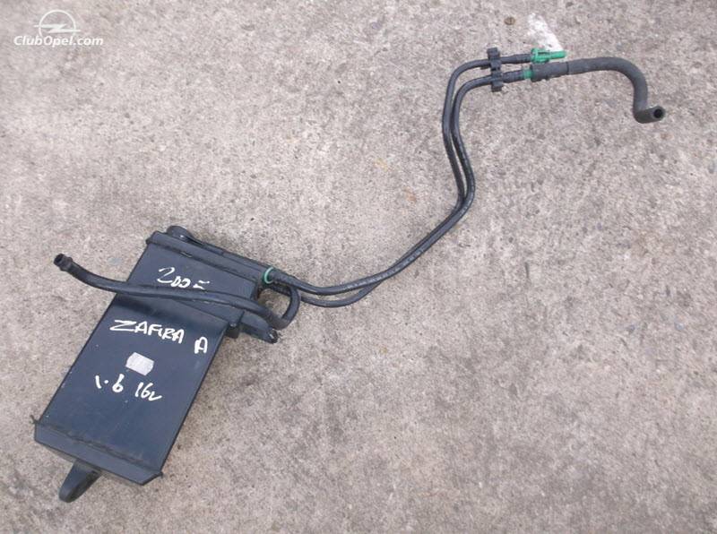

-bucata de pasla densa(eu am folosit mocheta auto) 30/30cm de 4mm grosime
OBS. La mine atat furtunasul care duce spre electrovalva de purjare cat si conducta care vine din rezervor(aceasta pana la cotul lonjeronului) erau pline de granule.
Am demontat aceste conducte si le-am desfundat cu o sarma otelita de 1mm si le-am montat la loc.

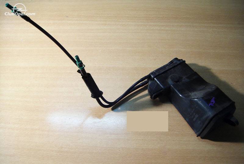

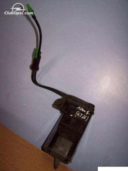

Modalitatea de reconditionare a canistrei de vapori este urmatoarea:
1-se vireaza maxim spre dreapta.
2-se demonteaza carenajul dreapta fata(piulite de plastic, holsuruburi si clipsuri) si se indeparteaza.
In zona semnalizarii de pe aripa dreapta o sa observati aceastra canistra de vapori.
3-se desfac colierele de la furtunase si se scot furtunasele.
4-se desface piulita de la colierul lat-metalic si se scoate canistra de vapori
https://www.clubopel.com/vie...p=1347374#1347374
Poate canistra de vapori eu de abia zilele acestea am auzit de canistra vapori nici nu stiam de canistra ca exista
sub aripa dreapta si nici acum nu sunt sigur daca stiu tot traseul de purjare vapori.
Cand a aparut colegul cu furtunul fisurat am incepunt sa caut si mai mult despre traseul de purjare vapori.

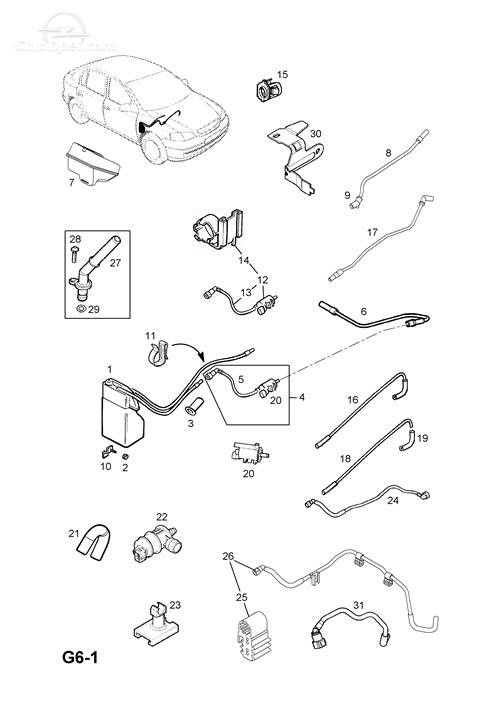

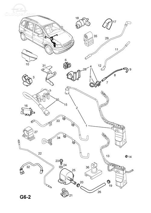

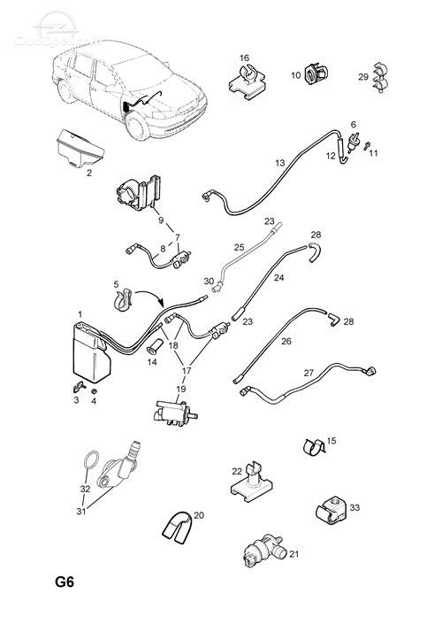

Verifica traseul: Rezervor - Canistra vapori - Pompa purjare vapori - Furtunas - Stus (pipa) gaurica clapeta
| furtune traseu inclusiv pompa de purjare vapori sa nu fie infundata.

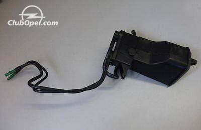

@ksper scria si de granulele carbon din canistra vapori care se duc pe furtun daca canistra prezinta fisuri etc... inca mai caut din ce cauza pleaca granulele din canistra vapori si daca problema este comuna la toate canistrele de vapori?
Ma gandesc oare exista posibilitatea ca granulele sa infunde furtunasul si pompa purjare vapori.
Sper ca Dl.Dan sa ne ajute cu un raspuns el a vazut mai multe - decat o sa vad eu vreodata.
Au scris colegul @ksper Tutorial reconditionare canistra vapori.
https://www.clubopel.com/viewtopic.php?p=1210945
https://www.clubopel.com/rez...tra%20de%20vapori
https://www.clubopel.com/vie...p=1851630#1851630
Tutorial reconditionare canistra de recirculare vapori Tigra
https://www.clubopel.com/vie...p=1118876#1118876 - relevanta informatia chiar daca este de Tigra.
Cate poate face o gaurica asa mica. 😂

Am gasit si raspunsul Dl.Dan este in link- ul "Tutorial reconditionare canistra de recirculare vapori Tigra"
Vazusem ceva mai tarziu.
dancuciureanu a scris:Tutorialul se poate aplica ca idee generala la toate canistrele de vapori, treaba a pornit in cazul lui de la -> https://www.clubopel.com/vie...r=asc&start=0 (sunt poze cu buretele copt din canistra)
Manifestarea e ca ai :
- pornire grea la cald
- carbune care blocheaza valva purjare sau gaurica throttle
- presiune sau vid in rezervor
Macar sunt ceva mai lamurit pe partea aceasta.
