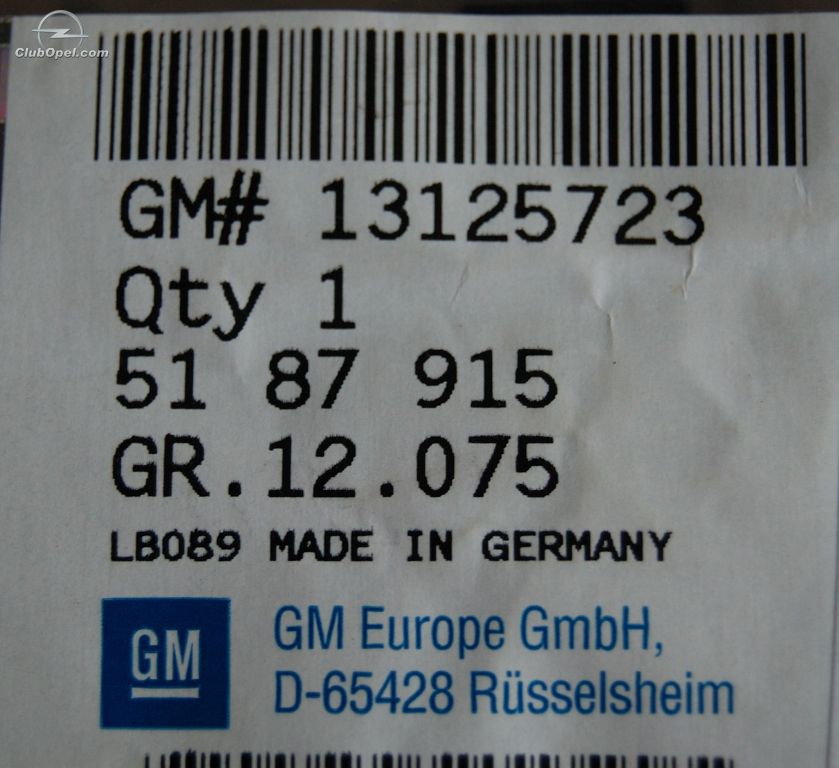

ReZeVe a scris:
poti sa imi dai si mie codul piesei te rog.. eventual si de unde sa o comand.. eu am ramas fara ea vara trecuta, ca prin minune.. nu o mai aveam pe masina Sad ms.
de la reprezentanta o am
e tot ansamblul, nici nu stiu cum se poate monta.
