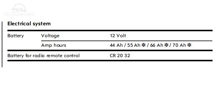

Da peste cap/strica ceva dacã iau de 65Ah pe o benzinara 1.6 8v Z16SE (in prezent am de 56Ah)?
Încã ceva,pana acum nu m-am lovit de așa ceva însã Cum se mãsoarã bateria sa vãd câți Ah/amperi mai are în ea,pe Op-Vom îmi arata ca are 14/14.20
  • T.ion
  • Mesaje scrise: 3,452
  • Masina: Zafira 2001 Z16XE
Nu se strica nimic daca vrei sa pui de 65Ah
Pe Astra G in manual scrie 55Ah, 66Ah, 70Ah mai mult nici nu ii trebuie.

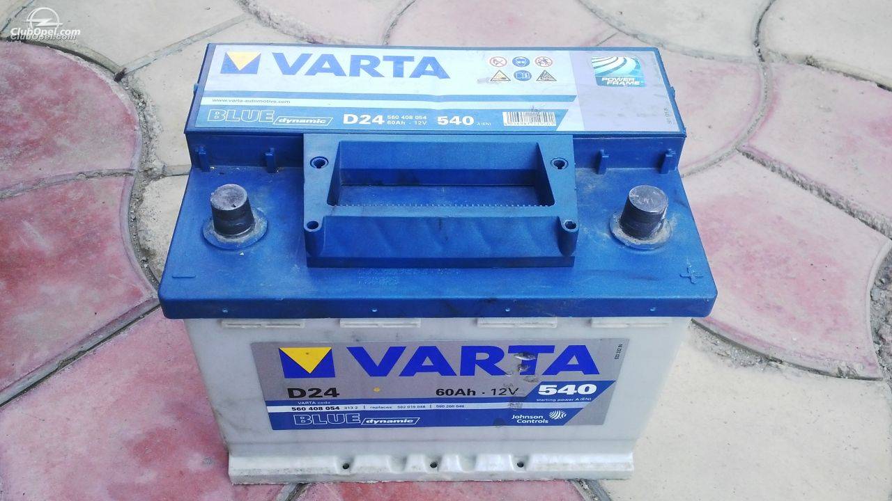

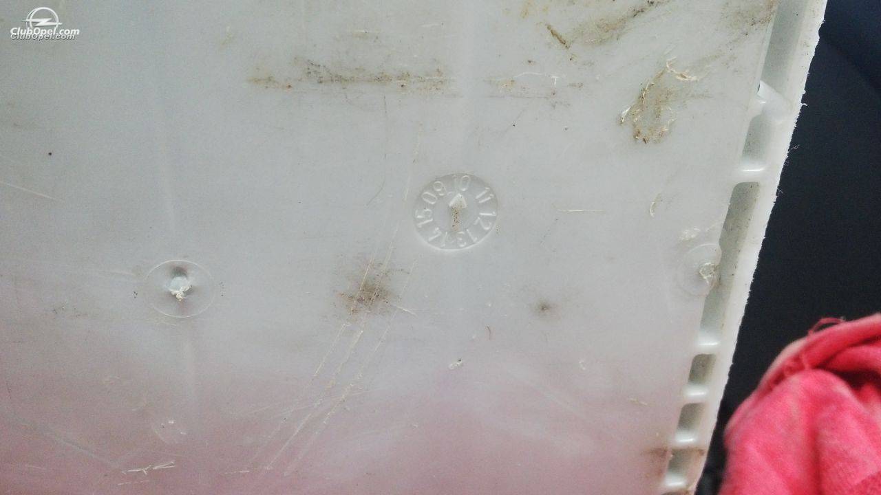

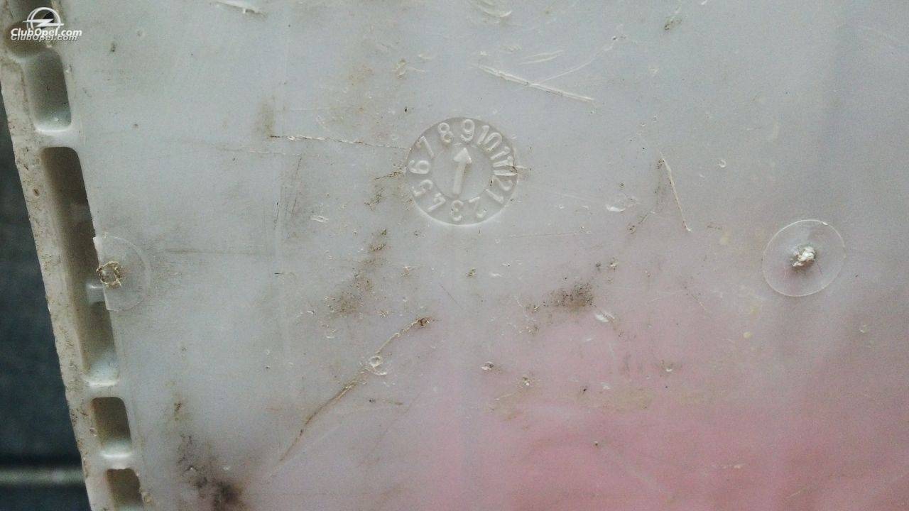

Am gasit pozele aceste pe forum... eu nu m-am uitat pe fundul bateriei...
Cred ca scrie luna si anul fabricatiei - cu prima ocazie o sa ma uit si eu...
Varta Blue 60 Ah 540 En - Acumulatorul este fabricat in 09. 2010
