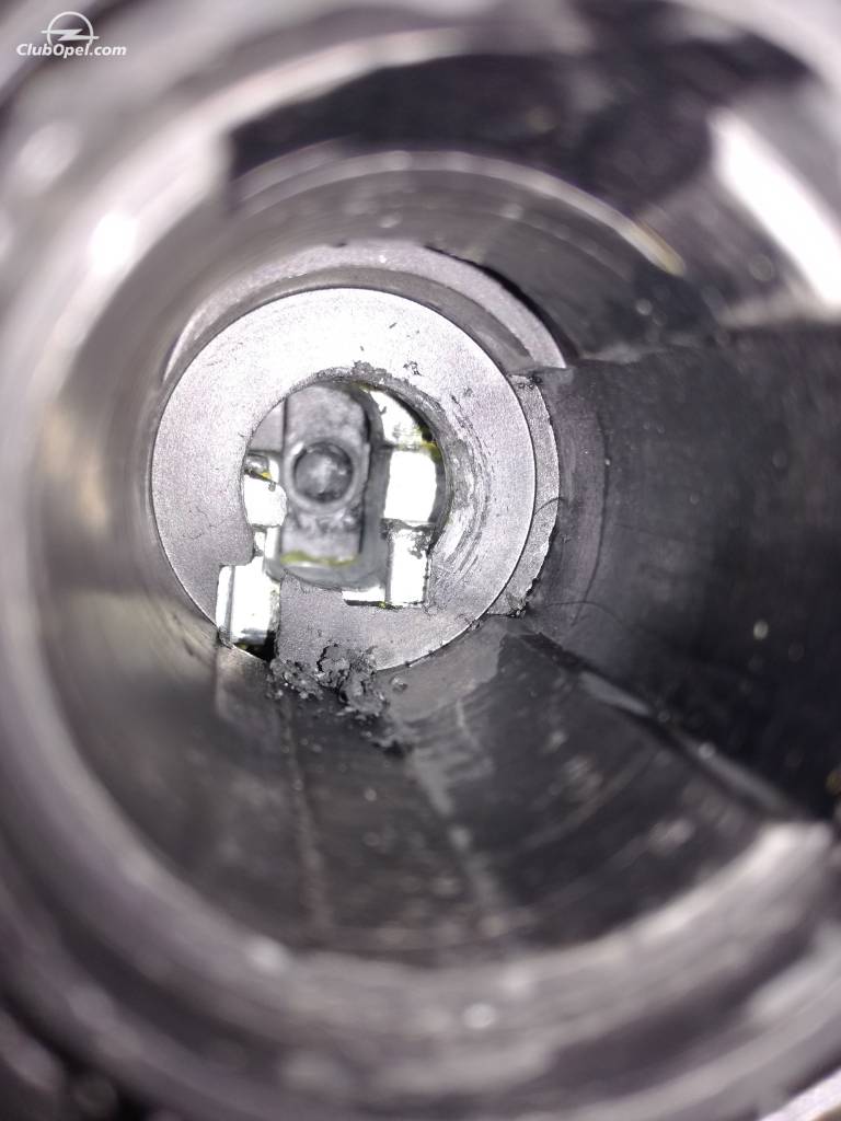

AM REPARAT BUTUCUL, în 2 minute.
Salutare, e 26 Iunie, afarã au fost 36 grade C, mașina a stat 8 ore în parcare la Lidl. Când dau sã merg acasã, nu puteam porni, era blocat butucul.
Am urmat pașii de aici cu cutter-ul, am reușit sã o pornesc ușor și repede. Ajuns acasã, am cãutat poze pe net, tutoriale cum sã desfac capacele de plastic și sã ajung la butuc.
Am scos capacele, am scos ștergãtorul drept, apoi am apãsat în gãuricã și am scos butucul. Am desfãcut butucul și știți ce am fãcut? AM SCOS PINIONUL ÃLA MICUȚ pe care-l împingeam cu cutter-ul, l-am scos de tot, tot cu spirala aia microscopicã, se scoate ușor spre afarã, fãrã rezistențã (l-am pus în bord la pãstrat, dacã îmi trebuie). Am curãțat butucul cu spray, l-am șters meticulos, l-am uns bine, și l-am asamblat.Apoi doar l-am pus la loc, calm, fãrã grabã, am pus capacele la loc, și cãpãcelul de cauciuc, acum cheia merge perfect, fãrã rețineri, fãrã vreo problemã, ca nouã. Volanul se blocheazã când scot cheia și-l rotesc un pic, așa cum și-ar trebui sã facã, lucreazã perfect.

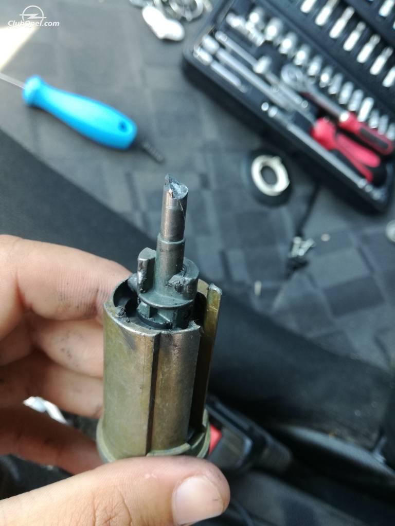

Buna , am o problema , tot la contact , acu o zi , dimineata , pun contactul si cand dau sa pornesc ,ultima treapta ,merge pe gol, nu cupleaza , cand scot cheia din contact se blocheaza volanul dar contactul ramane pus , toti martorii aprinsi in bord etc .
Am desfãcut butucul si capatul unde e arculetul e rupt , atasez niste poze poate imi poti explica cum sa desfac si partea electronica (cea unde intra butucul) sa scot capatul acela rupt . Mersi frumos .
  • MDumitru405
  • Cont inregistrat: 08 Jul 2017
Salut. Contactul electric are, la randul lui, un arc (mai slab decat cel de la contactul mecanic) care ar trebui sa iti impinga bucatica aceea rupta, daca apesi pe ea de cateva ori cu o surubelnita. La mine asa s-a intamplat, si, pana sa imi vina contactul mecanic nou, am pornit masina si am circulat cu ea 2 zile cu surubelnita (nerecomandat, pentru ca poate sa se blocheze volanul in mers, daca nu sta la locul ei surubelnita). Daca nu reusesti asa, trebuie desfacut cel electric, cu dat borna de pe baterie jos inainte(oricare din ele), apoi demufat contactul, si in cele din urma scoaterea lui prin impingerea celor doua cleme laterale, care il blocheaza pe pozitie. Trebuie tras numai in sus, pentru ca are un plastic de ghidaj care face imposibila scoaterea lui in alte directii.

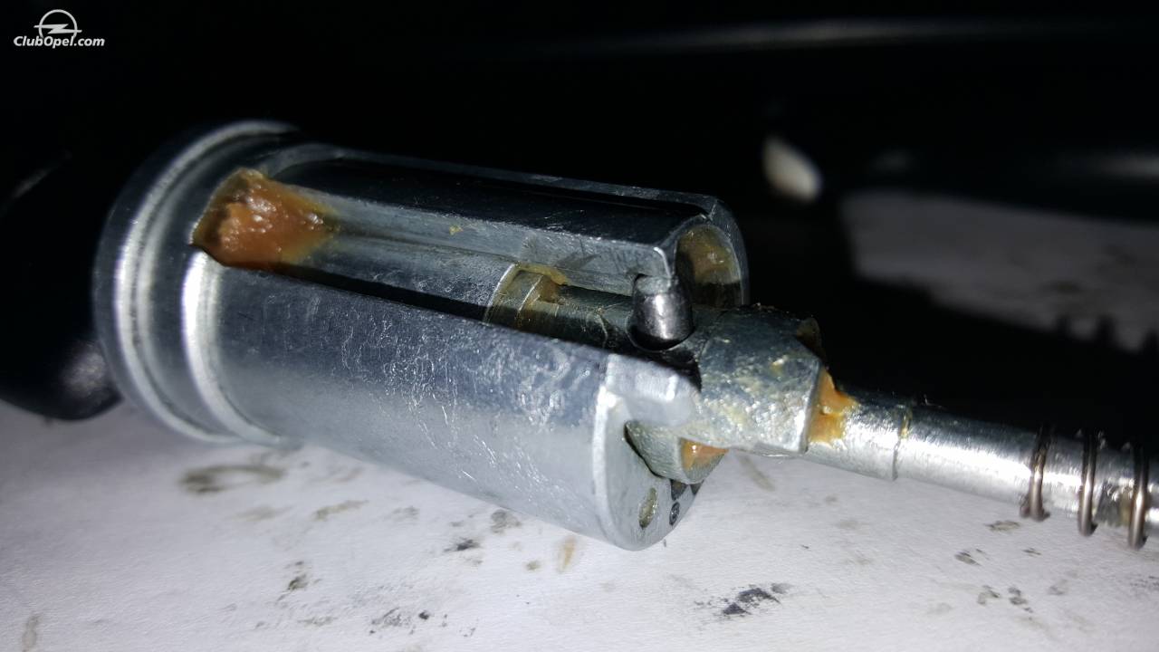

Este vorba de piesa numãrul 2 din detaliile lui Bampi. Bolțul care ține piesele unite la urma urmei. L-am curãțat. șlefuit și nu mai reușesc sã-l montez înapoi.nu se rotește contactul înapoi

Am avut si eu tija de la butuc rupt Opel Zafira A 2003...am cumparat un altul(40 de lei din Sebes,de pe OLX ..cu tot cu transport 58 de lei) a venit azi, comanda ieri dupa amiaza...in Bucuresti e mai scump acelasi...100...si alta varianta 230 de lei si l-am montat(de ajutor tutorialul lui Bampi...fara de care nu stiam sa scot butucul)...intre timp am mers, pornind masina cu o surubelnita si tanand cheia aproape...apoi scoteam cheia si bagam butucul de forma sa nu mi se blocheze volanul!...AtENTIE!...la remontare butuc...daca ati pornit masina ca si mine...cu surubelnita...partea electrica trebuie sa fie in treapta 1 nu in treapta 0...dealtfel nu intra butucul pana la capat!

fflorin a scris:Dan Mihalache..multumesc pentru sustinere....am rezolvat.....si anume, rotind inapoi cand boltul este apasat in ax velturile blocau rasucirea butucului, boltul intrand doar pe jumatate in fagasul lui..solutie : in timp ce se tine rasucit-blocat, se bate/vibreaza usor cu manerul unei surubelnite mici, astfel incat la un moment dat scapa in locasul lui - velturile permit rotirea butucului .
Multumiri si lui Bampi, cu precizarea ca la vectra B2/2001 pentru a scoate butucul din locasul lui, se rasuceste cheia pana in dreptul taieturii din butuc si apoi urmeaza apasarea cu surubelnita in partea superioara pe stiftul de deblocare - in acest caz stiftul nu este amplasat in partea superioara ci cu 90 de grade inapoi fata de pozitia aratata in poza initiala, este o ''gaurica mica'' in care se baga o sarma otelita.

Realizat pas cu pas ceea ce ai descis. Bun , totul ok pana cand a trebuit sa remontez contactul. Mai precis cand sa bag boltul la locul lui. Ntzz! Nu vroia sa se mai invarta si gata! Venturile blocand posibilitatea de a mai învartii contacul in pozitia in care boltul ar intra pe fagasul sau. In momentul in care se baga cheia in contact, toate ventutile ar trebui sa se alinieze frumos, fara sa mai iasa in relief. La mine fiind uzate, erau usor iesite în relief, blocand astfel posibilitatea de a mai invarti contactul. A trebui sa iau la un polizor cateva venturi pentru a fi aliniate cu restul. Operatiune care mi-a permis remontarea boltului si salvarea contactului. Dupa polizare am facut proba la rece, totul mergea perfect. Am dat cu vaselina peste tot, remontat totul si acum functioneaza ca si nou.
