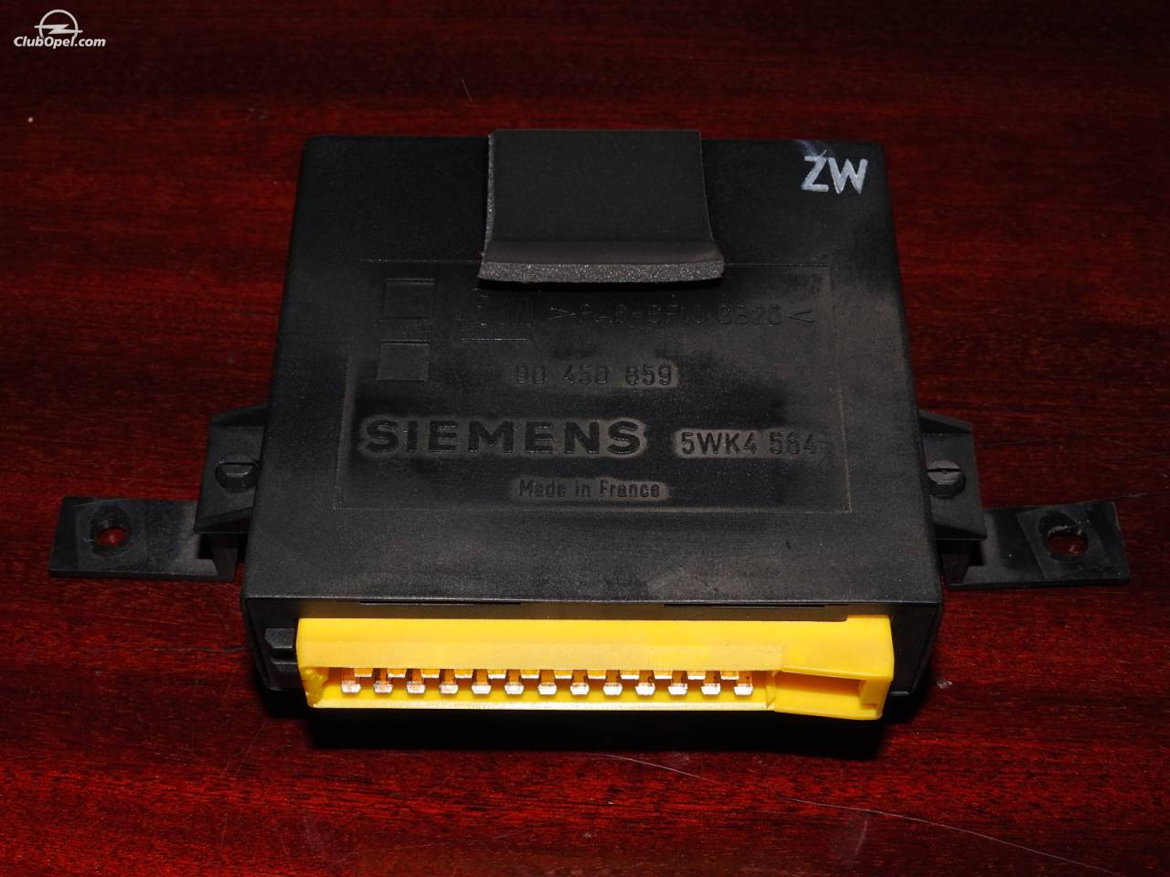

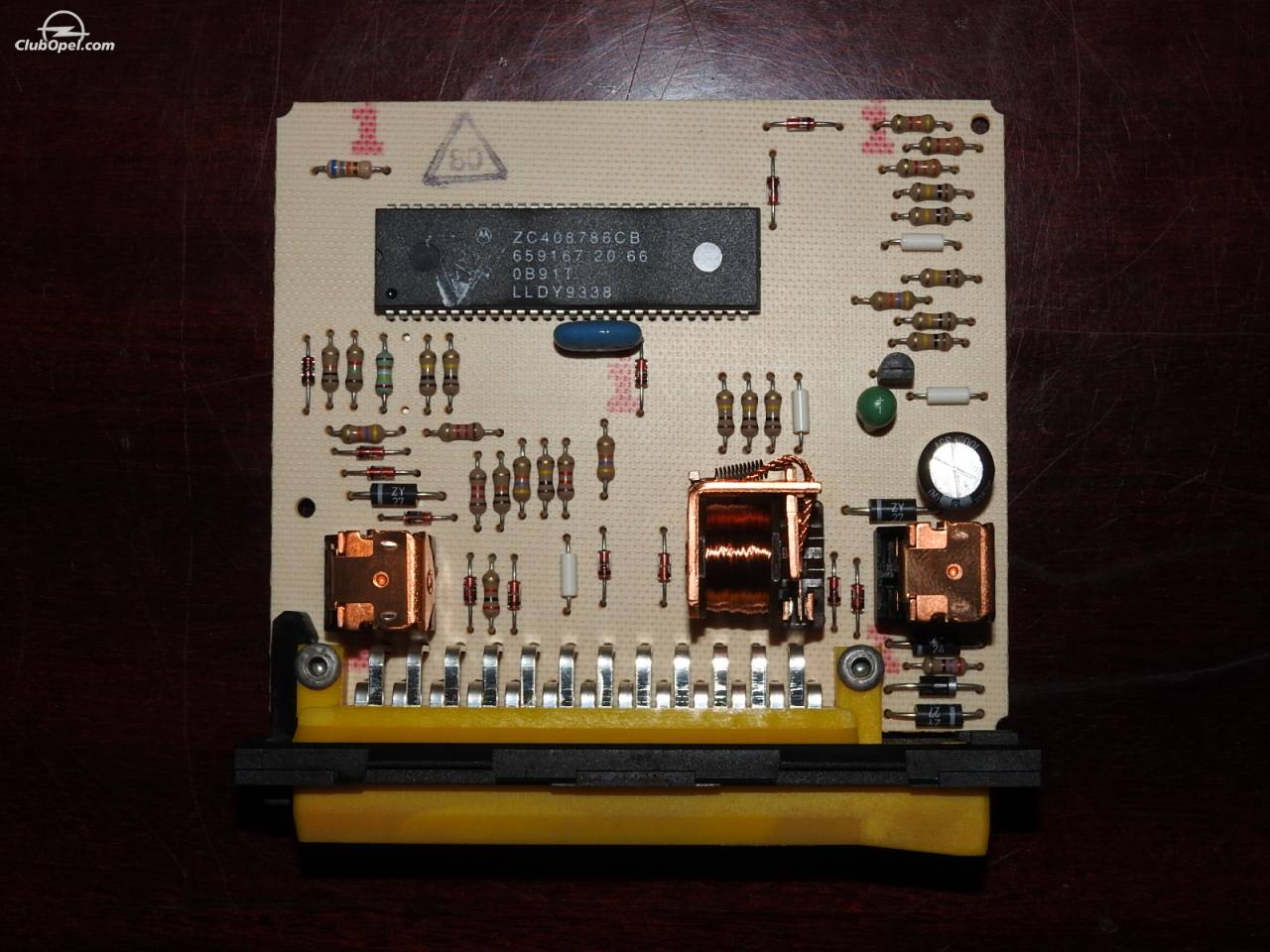

Am depistat de unde se auzea tacanitul releelor alarmei si...am gasit alarma 😊 Era deasupra torpedoului,sub plansa bordului.Am scos torpedoul (toata cutia),alarma e prinsa in 2 suruburi,are un conector cu multe fire,e clar ca e pusa din fabrica.Am facut poze,dar nu le-am descarcat inca.Urmeaza...Alarma are 3 relee si nu e cu unde radio (nu are receptor radio).Am vazut contacte dezlipite la conectorul cu muuulti pini,la fel cum am avut la conectorul de la TID,pe care l-am reparat acum cativa ani.Trebuie sa fie 1 releu pentru avarii,1 releu pentru claxonul alarmei si 1 releu pentru blocarea pornirii.Urmeaza sa fac o schema (sumara),sa vad care ce face,sau...poate refac lipiturile,o pun la loc si merge masina 😊 Va tin la curent.

Azi am pornit-o! Am refacut lipiturile la conectorul alarmei,dar tot n-a vrut sa mearga,ramane pe alarma activata.Concluzia:cel mai probabil,e defecta alarma...n-am nevoie de ea.Am facut schema la conector,am depistat care sunt pinii responsabili cu claxonul de alarma,luminile de avarie si cel mai important...blocarea pornirii. Am facut 2 strapuri in conectorul de pe masina (fara sa mai conectez modulul) si a pornit la prima cheie,totul e perfect functional...am din nou masinuta 😊
