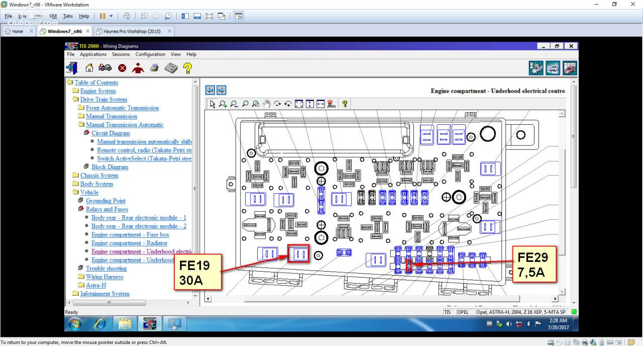

Incepe cu verificatul sigurantelor...
FE19 de 30A
FE29 de 7,5A
Daca testerul nu se conecteaza la ECU poate fi din cauza pozitiei ambreiajului.
Incerci deblocarea manuala a ambreiajului scotand capacelul negru cu doua urechiuse si invartind de ax cu o surubelnita in sensul acelor de ceasornic.
Apoi incercati sa conectati din nou testerul
