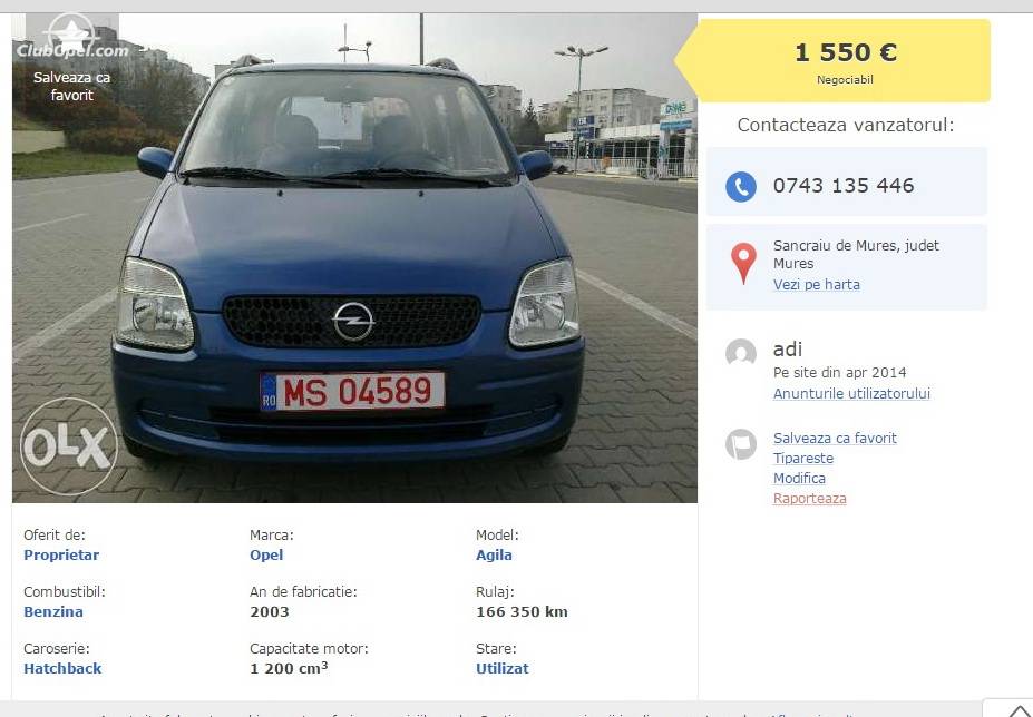

  • Radovan_eu
  • Mesaje scrise: 1,226
  • Masina: Vectra 1997 X16XEL
  • Cont inregistrat: 02 Jun 2008
Asta este?
  • t4 tdi
  • Mesaje scrise: 14
  • Masina: Agila 2003 z12xe
  • Cont inregistrat: 24 Mar 2014
Da fix asta este....
