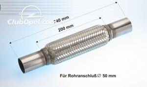

Din ce vad pe net teava si intrarea in racordul flexibil la masina ta are diametru de 50mm | si lungime 200mm (il masori pe cel de pe masina am vazut ca sunt si de 190mm la mine au pus de 200mm)
Mergi intr-un service si cere o oferta te rezolva ei si cu sudura... fara sudura cum vrei sa il prinzi?
Sau cumperi racordul la piese auto si cauti pe cineva - sa il sudeze.
La mine a ramas teava mai scurta 2-4cm... poate o prelungire ajuta mai mult (sa nu le simti lipsa.)
Cum sunt racordurile acelea cu prelungire poate ajuta mai mult.
Cere si o oferta de "Teava de esapament" daca este mai comvenabil o schimbi cu totul.

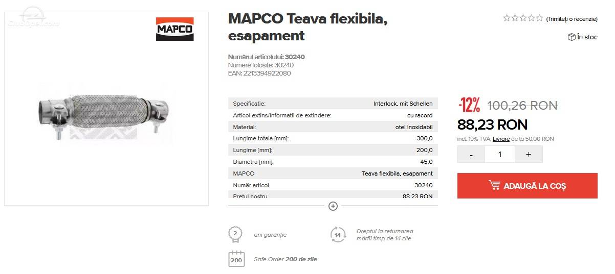

Ai putea sã iei așa ceva:
-are diametrul potrivit 45mm;
-are un preț bun, zic;
- e mai lung, are 300mm, dar se poate scurta pânã la 200mm, dupã nevoi.
  • RDamian878
  • Cont inregistrat: 21 Dec 2017
Motorul este de 66kw Z14XEP cred ca o sa merg pe varianta de mai sus cel de 300 mm. Va multumesc
