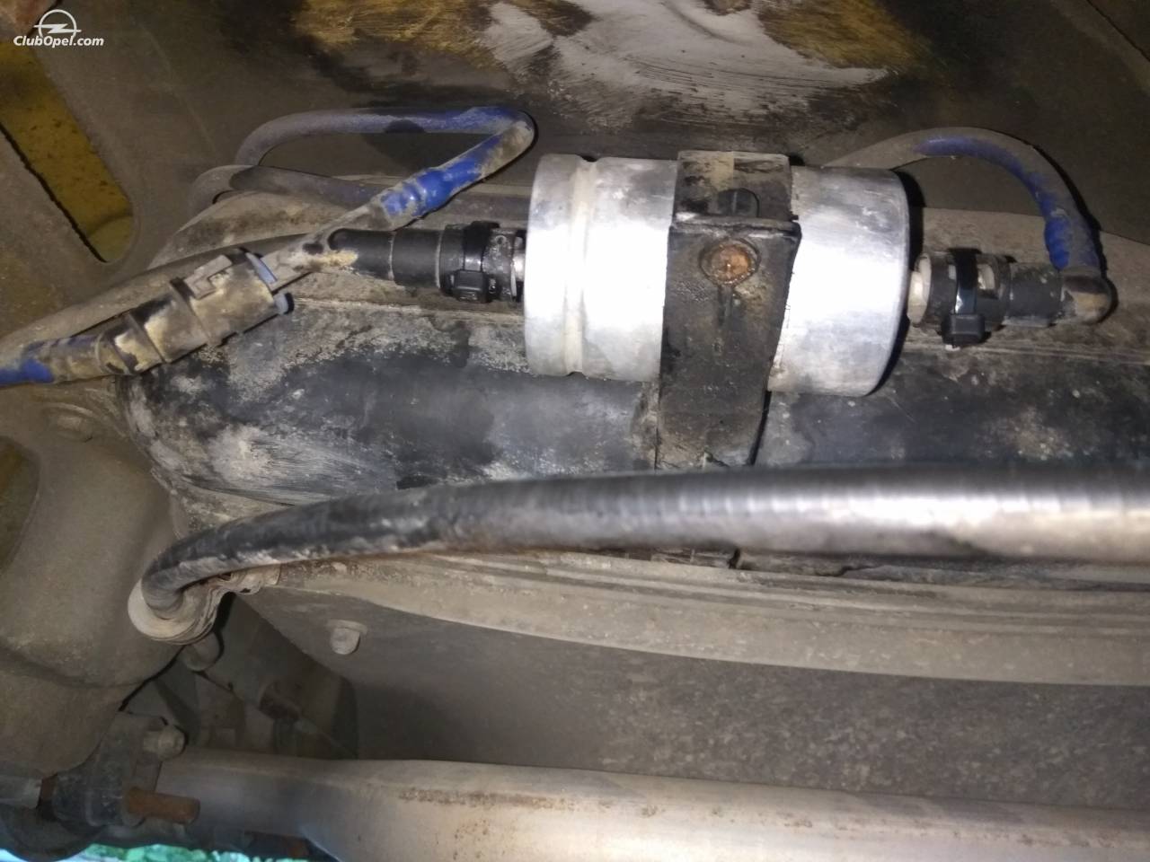

Ieri am ridicat-o pe cric stanga spate si m-am uitat pe dedesubt, la fire si mufe (le-am demufat si remufat, dar parteau ok) si la filtrul de benzina care e sub pragul stanga spate (in dreptul usii pasagerului din spatele soferului). Si pe el l-am dat jos si pus la loc m-am chinuit putin deoarece conectorii sunt niste tampenii ce nu se cupleaza ferm si vizibil (dar le-am rigidizat dupa cu doi "arici" sau cable tie cum li se mai zice).

Asa ca, daca aveti simptomele masinii mele si nu puteti testa prin inlocuire clapeta sau debitmetrul, puneti intai ceva mai multa benzina (sau urcati-o cu rotile dreapta pe trotuar) si/sau inspectati vizual de dedesubt filtrul de benzina si tabla de deasupra lui pentru urme unsuroase.

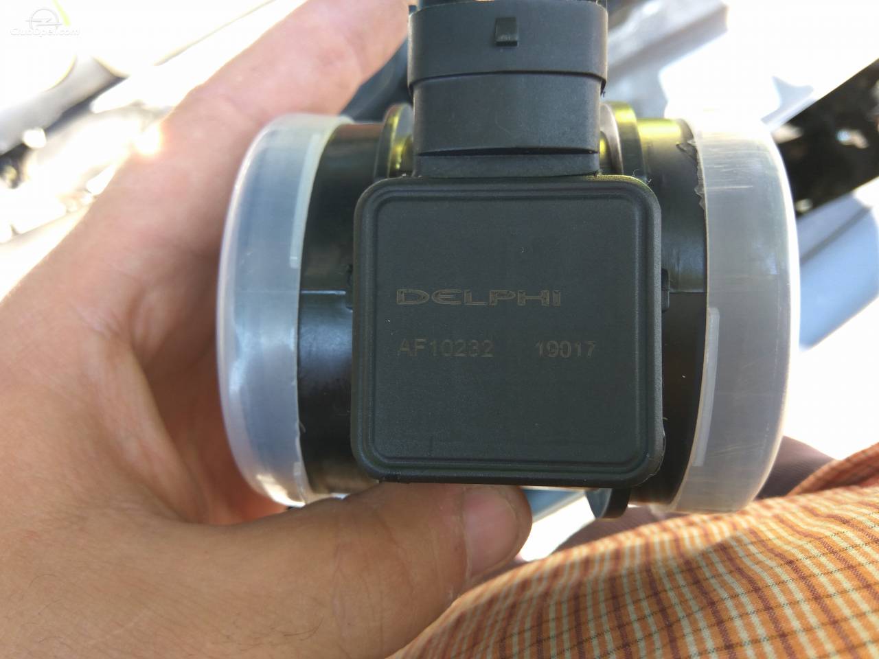

Cat despre, debitmetru, nu l-am luat degeaba, azi am probat la rece cu cel vechi si se balbaia, dar cu cel nou (Delphi, la 350 lei, ca pe un VDO nu m-a lasat inima sa dau mai mult decat dublu) a mers foarte bine.

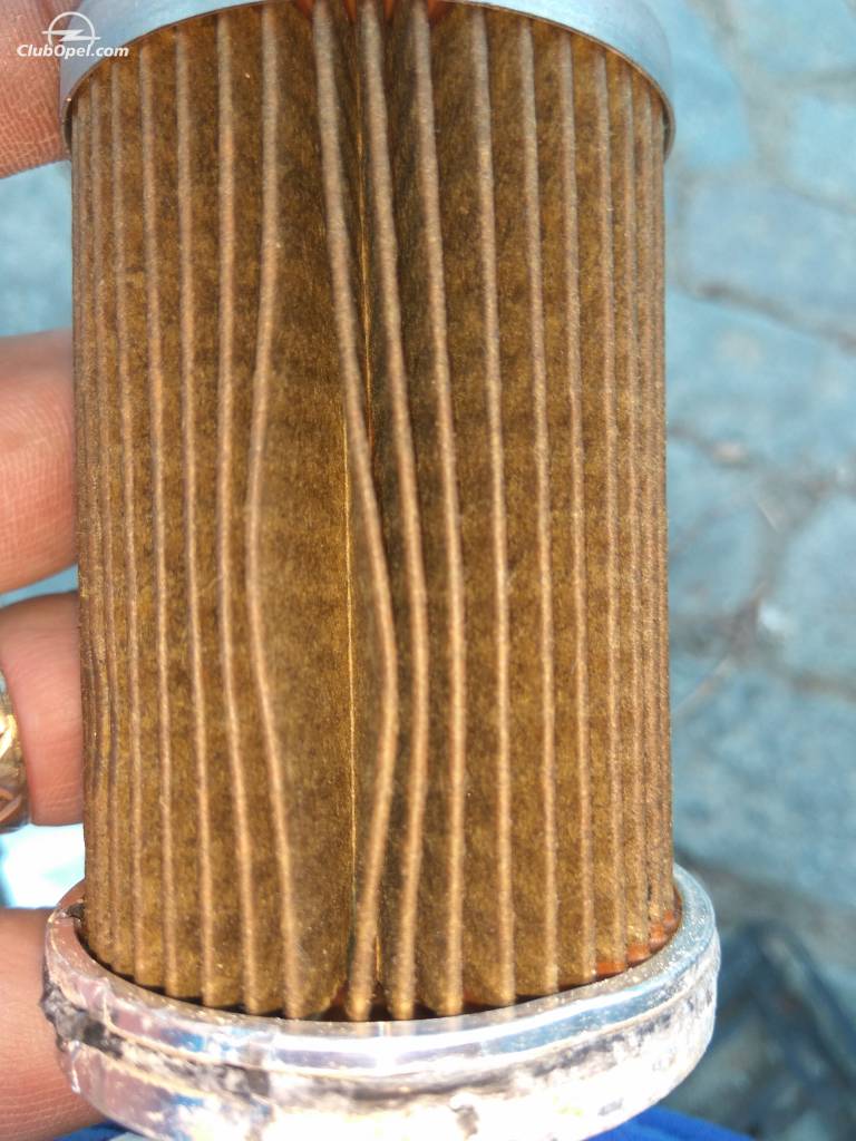

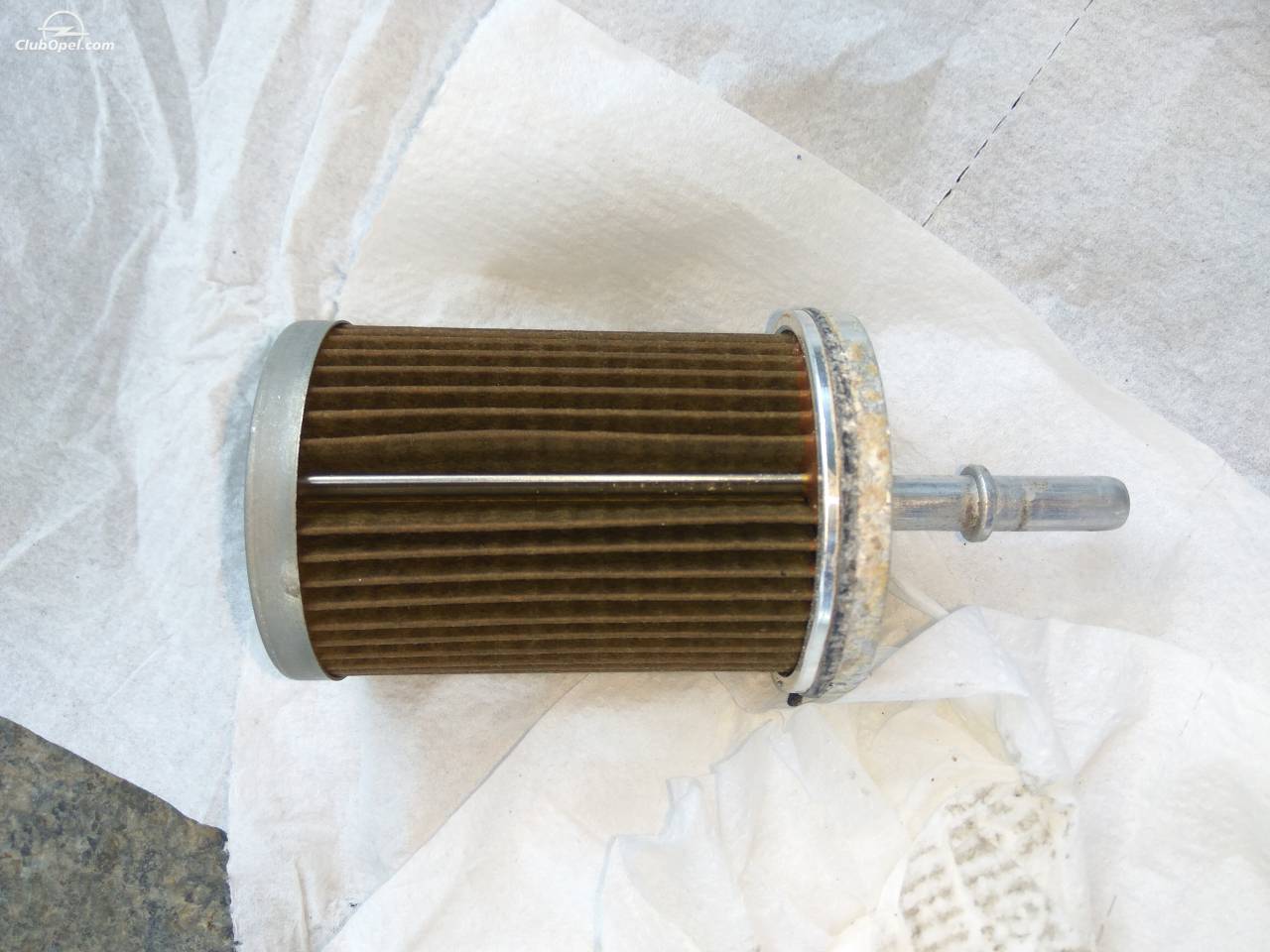

Ieri am schimbat si filtrul de benzina, se uzasera cuplele si m-am trezit ca am lasat dara de benzina pe drum, noroc ca am fost in oras si mi-a mirosit a benzina. Din cate cred eu, s-ar putea ca asta sa fi fost cauza de mirosea cateodata a benzina in masina.
P.S. in pose e decapacit, normal.
