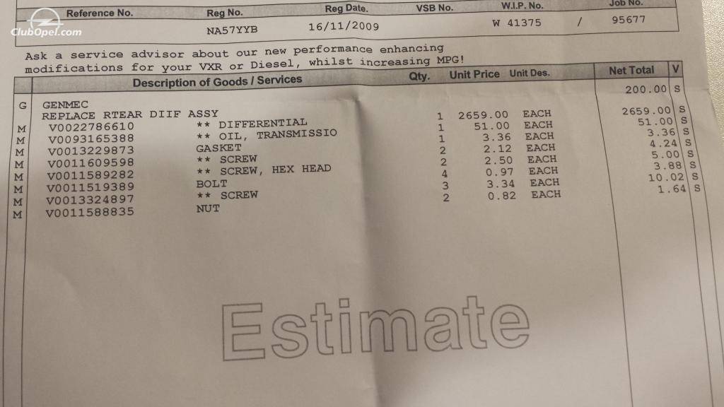

Nu este procedura Opel. Conform manualului de reparatii, se inlocuieste tot ansamblul.
Salut,am citit problema ta si sunt in cunostinta de cauza.
Este un recall pentru schimbarea garniturii de la haldex + 20 suruburi din el.Cei de la Opel din reprezentante primesc aceste buletine dar nu le citesc si prin urmare ei habar nu au si nici nu recheama in service.
Garnitura se afla intre pompa de ambreiaj (ce lucreaza cu lichid de frana,200ml are) si dieferential(ce lucreaza cu ulei de cutie). Deteriorandu-se garnitura aia intra lichidul de frana in diferential si de acolo incepe toata tarasenia.
Tot ce am descris este buletin facut de Opel pentru a rezolva problema cu 4x4.Eu am schimbat la 20.000km si inca nu intrase pilitura in lichid si nu scazuse nici nivelul la pompa de ambriaj din haldex.
Spune-mi te rog daca stii care sunt cele 20 de șuruburi care trebuie schimbate.

Si eu am schimbat uleiul din Haldex care m-a costat 540 lei un litru iar garnitura plus filtru m-a costat 350 lei. Suruburile nu le-am schimbat dar prețul per bucata era de 30 de lei. Eu am reușit sa rezolv problema zgomotelor la trepte mici de viteza doar cu schimbul de ulei a garniturii si a filtrului. Când am desfãcut Haldexul avea multa mizerie care nu am putut sa ne dam seama de unde provine însã dupã curãțarea lui problemele au dispãrut. Dacã doriti mai multe detalii ne putem auzi si pe telefon. 0735858921.
