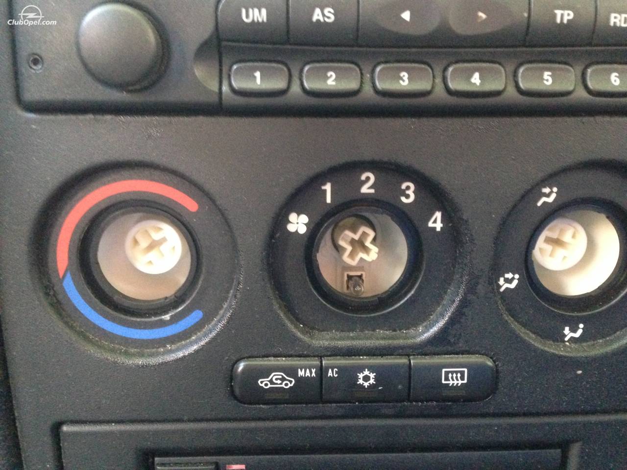

Și luminile de la trepte viteza cald/rece nu merg .am scos butoanele este un singur bec care este Ok ..se vede cel după mijloc atâta tot

Pai da atata tot.
Alt bec pe acolo nu mai este din cate stiu.

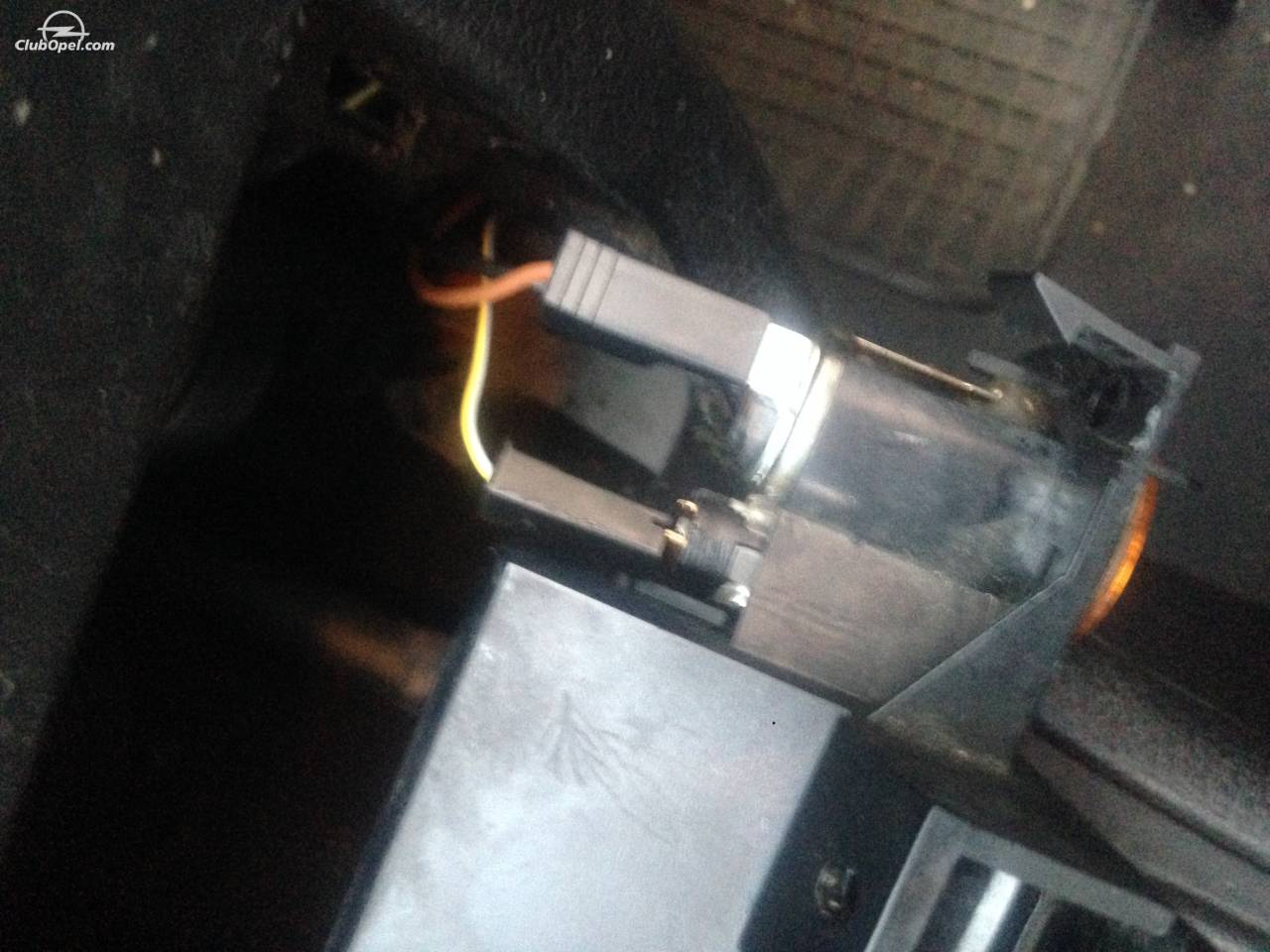

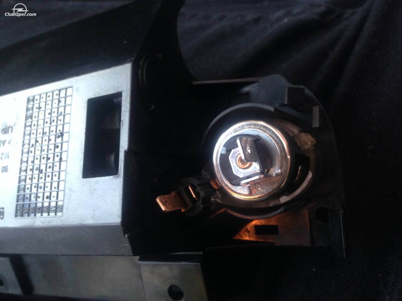

Am schimbat becul la scrumiera nu funcționează deloc . Bricheta merge dar acuma nu știu așa trebuie sa frigă carcasa acea in care intra bricheta .

(becul la scrumiera) are bec?
O poza daca poti.

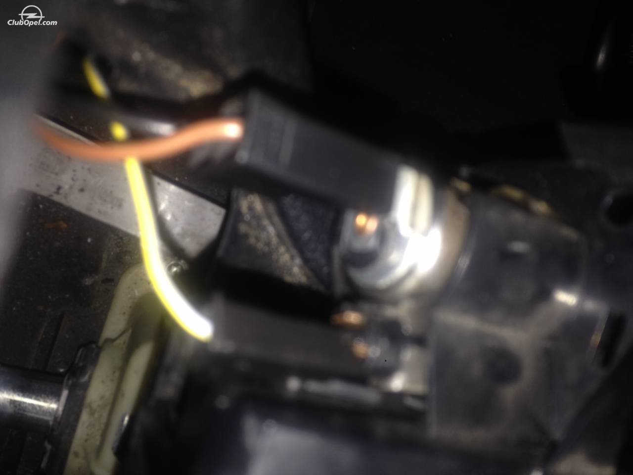

@T.ion, da, e un bec micut (un T6 parca). Aceeasi problema o am si eu. Bricheta merge, becul de la ea nu (incercat cu alte 2-3). Nu cred ca e (defapt SPER sa nu fie) pe aceeasi siguranta (ar fi trist ca ar inseamna ca e impuscat firul pe undeva). Eu incerc sa gasesc solutii alternative dar pana acum ZERO.

@DRoberto, nu mai bine demontezi consola centrală și aranjezi TID in voie ?
PS: am reușit ieri-seară cu becul de la scrumieră... Nu mai făcea masa dulia de la bec cu corpul brichetei. Doar am crăcănat ușor lamela.
