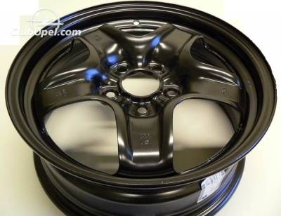

Am un set de jante ca cele din imagine cu cauciucuri de 215/55/r16,
Intrebare: se potrivesc cauciucuri de 205/55/r16 ?
  • jgyprime
  • Mesaje scrise: 9,968
  • Masina: Vectra 2005 Z19DT
da. merg fara probleme. e diferenta de latime de 1 cm intre anvelope. abia daca o sa se vada...
