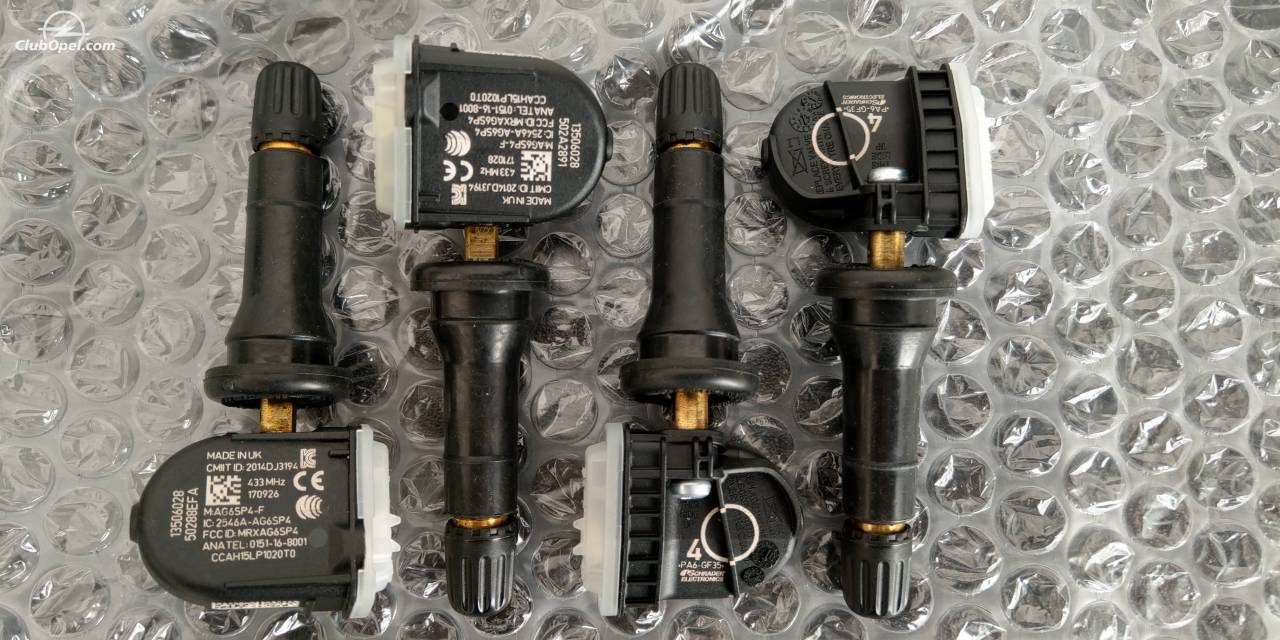

Pe Astra J an 2018, la jante si anvelope de iarnã am montat senzorii din pozã cu acel cod. Am fost la magazin sã îi cumpãr. Vânzãtorul i-a bãgat intr-un aparat special, i-a setat doi pe dreapta, doi pe stânga, lucru de care trebuie retinut, apoi a scris cutie cu marker-ul cei de dreapta si de stânga. Vânzãtorul zice cã acest model de senzori sunt compatibili cu Astra K. Dupã montaj la vulcanizare au functionat din prima. Magazinul este in Bucuresti si se numeste AUTOMOBILUS. Nu fac reclamã, dar pretul este bun, asa cã trebuie sã stiti, pentru cã în definitiv toti cãutãm pretul cel mai bun.

Cat costa un senzor la AUTOMOBILUS (pe emag, set de 4 vandut de AUTOMOBILUS -778 lei , cam scump) ? Aici am gasit identici cu cei din poza ta (au si originali GM, dar mai scumpi) la 135 lei : http://www.revizieshop.ro/p...iletron-p-9915269

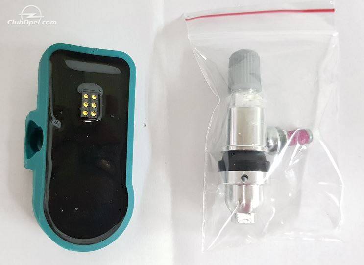

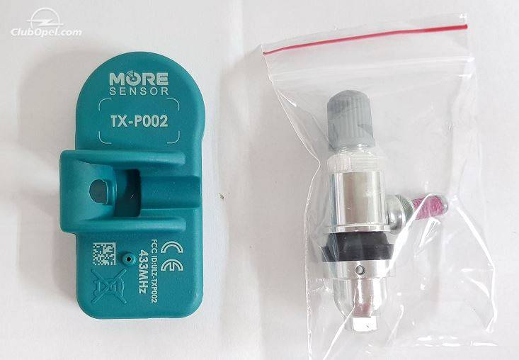

Astazi au sosit senzorii - comandati ebay din Europa (locatie Italia zicea in anunt), dar pana la urma au fost expediati din Polonia. Sunt Schrader, made in UK, nu sint in tipla si nu au holograma GM, dar vanzatorul spune si par ca sunt originali Schrader si ofera 12 luni garantie.
Pret 80 euro plus transport 5 euro, total aproximativ 400 lei.

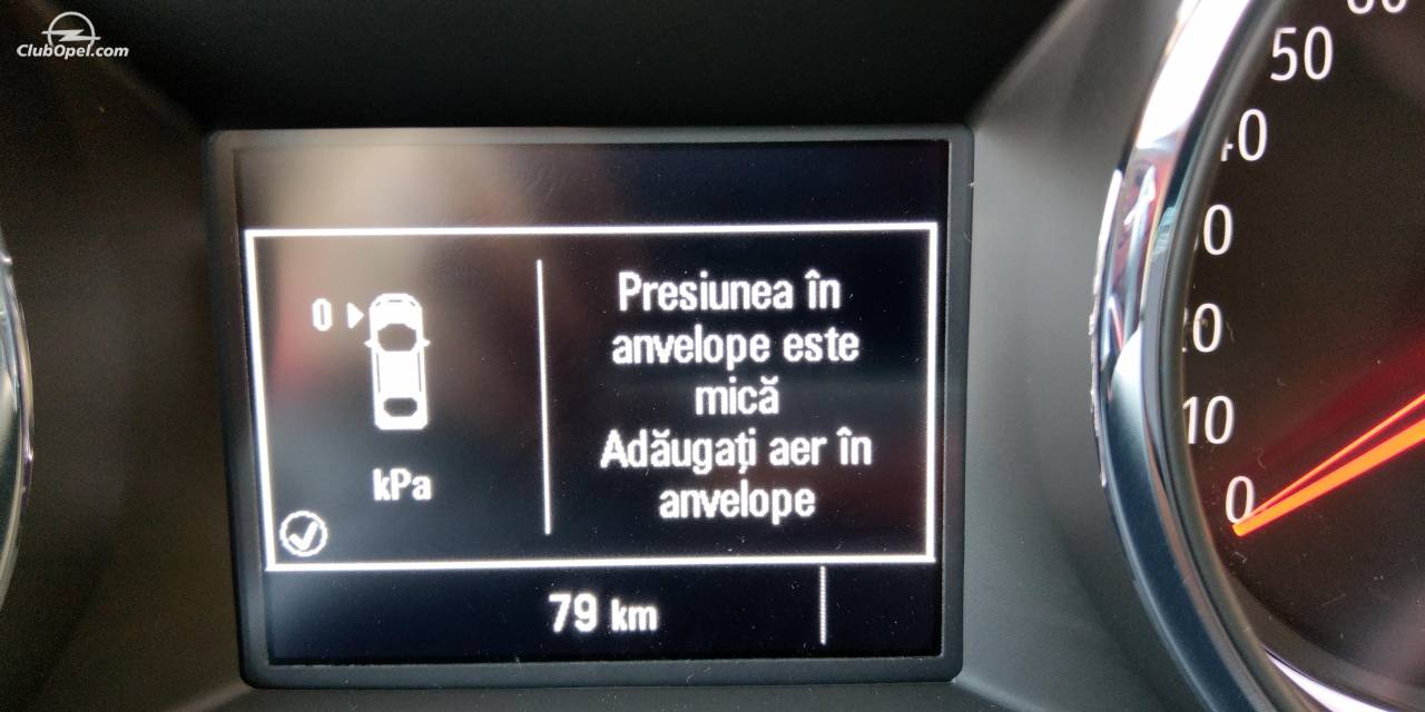

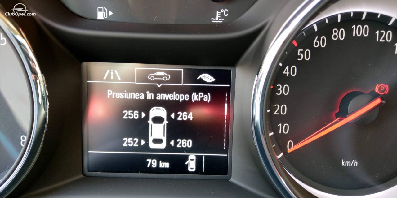

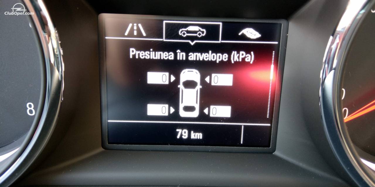

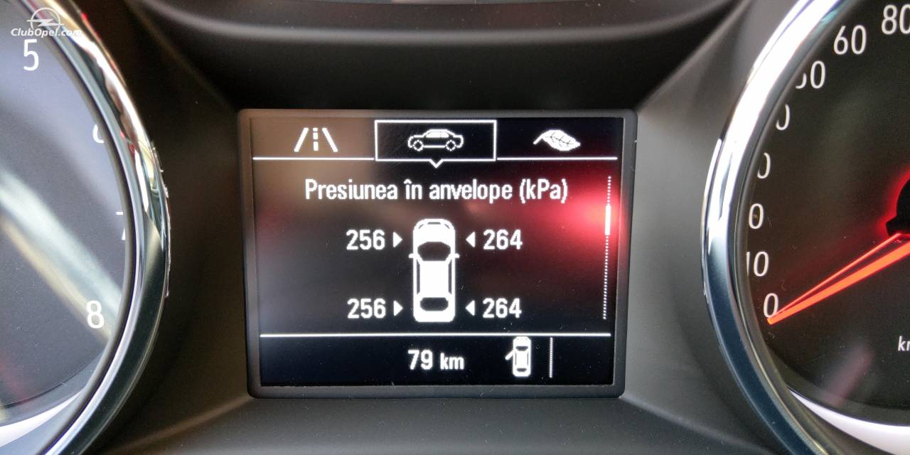

I-am testat pe masina si au mers imperecheati, dar nefiind pusi pe roata presiunea indicata a fost 0, dupa cum s-a spus si mai sus. Am pus poze cu presiunea existenta inainte de reinvatare, invatare cu senzorii noi si dupa o noua invatare cu senzorii actuali de pe roti.

Am montat ieri anvelopele și senzorii sunt OK. I am reinvatat cu testerul EL 50448 și aratã presiunea ok.
