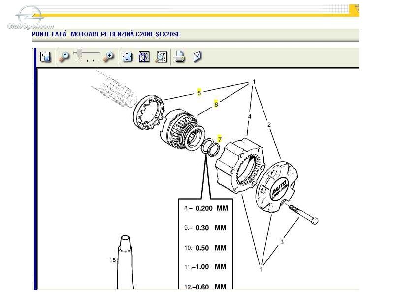

YO7GOQ a scris:SALUT! te pot ajuta cu piesa din poza.pret 80ron.piesa nr.5.
Scuze ..nu am mai avut rabdare sa citesc totul si am ..... 😳 ....daca il mai ai 0747817161 ..........

Nu stiu cum ar putea rezolva problema piesa aia, dar daca incerci, spune-ne si noua rezulatu... ca noi ne chinum in n'shpe feluri si nu rezolvam usor iar voi va bazati pe " kitul" asta de reparare MRL...

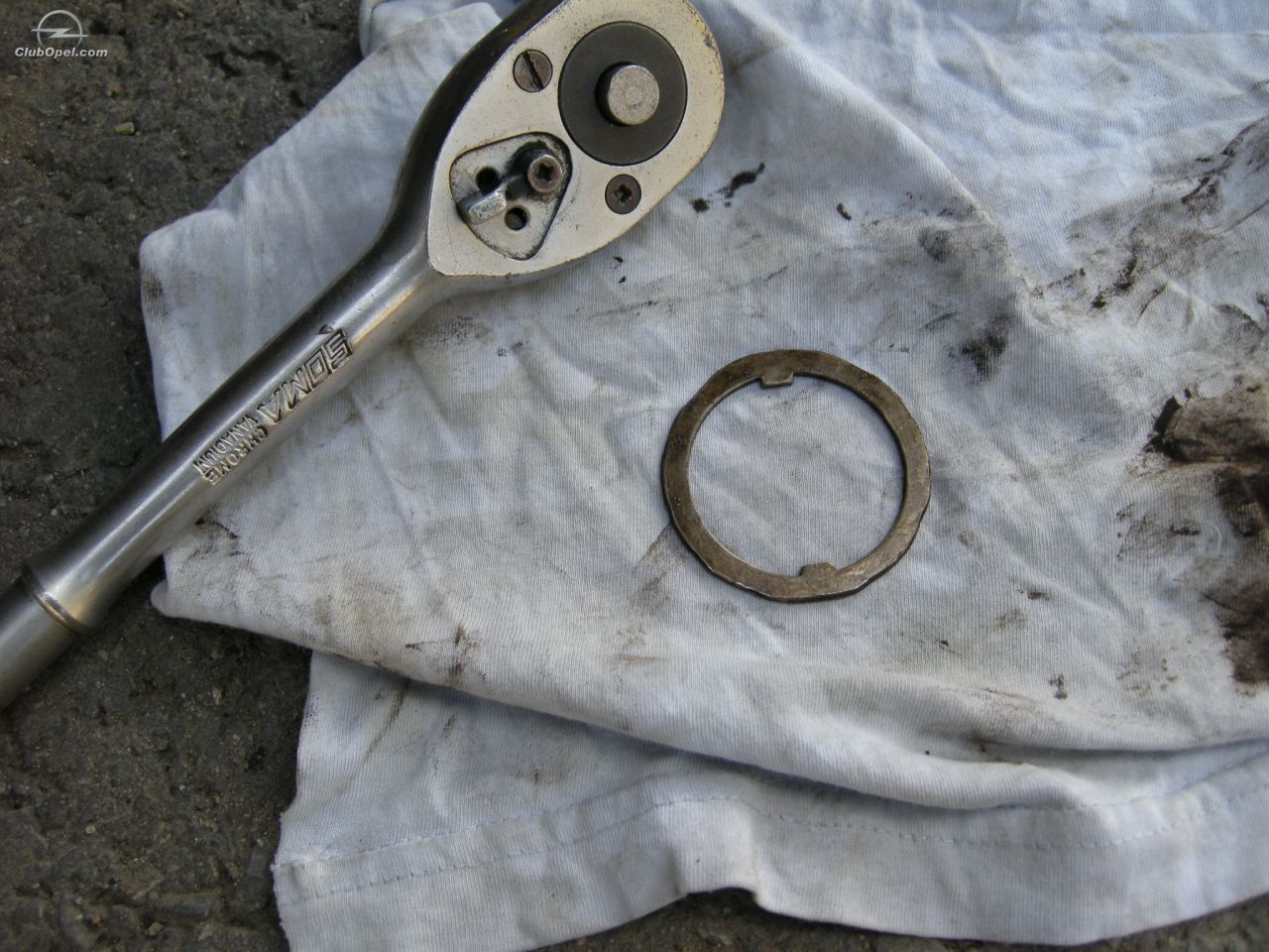

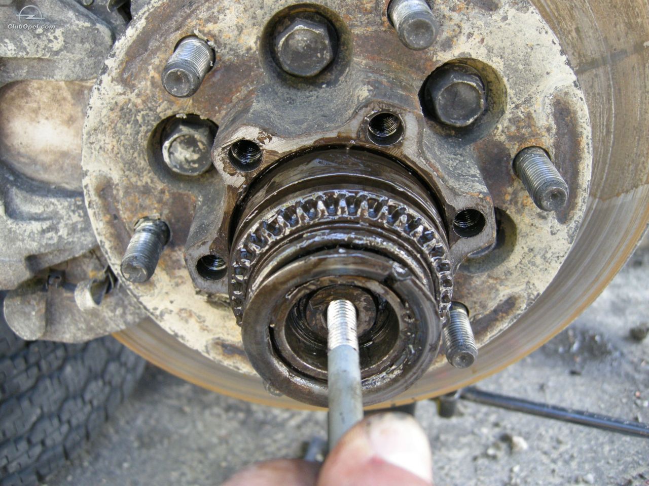

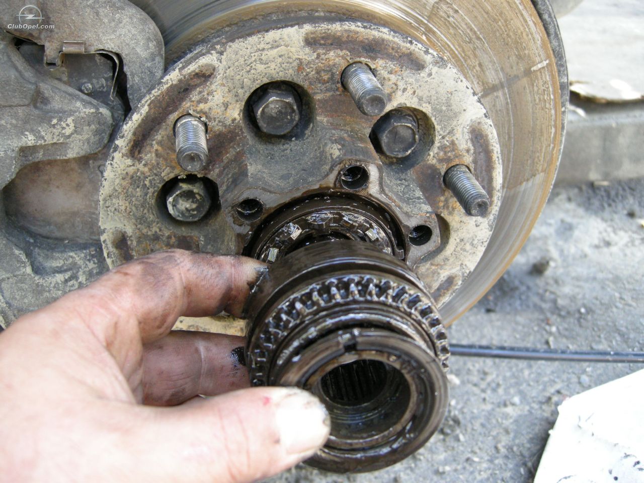

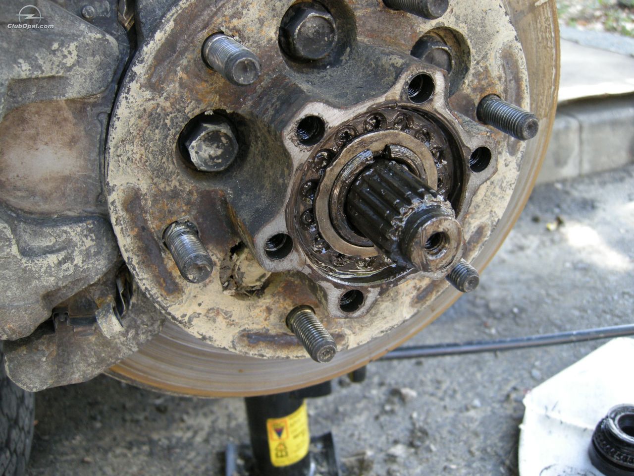

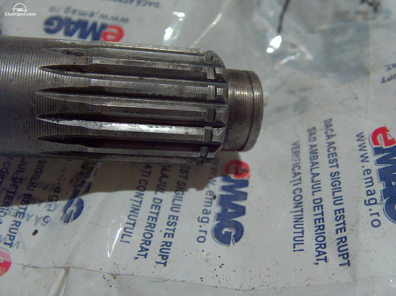

Daca tot am mai strans rulmentii fata un pic,am facut si cateva poze cu vestita "saiba de aro".Care de fapt nu e de Aro,ci de la nu stiu ce utilaj agricol
Era ca un soare,de jur imprejur,dar s-a rezolvat cu polizorul.La fel de bine cred ca puteau fi lasate si intregi,important e sa treca pe acolo lubrifiantul.Cele doua chestii din interior intra pe canalele respective,peste siguranta rulmentului,cum se vede in poza de mai jos
Daca se intampina probleme la bagarea sigurantei pe planetara,se insurubeaza un surub de 8 mai lung,si se trage de el.
Cam asta ar fi.Saiba in imagine are cam 1.3-1.5mm grosime.
Le am de 3 ani si nu au facut niciodata vreun "TZAK" sau ceva,chiar daca am mai strans rulmentii de 2-3 ori pana acum.

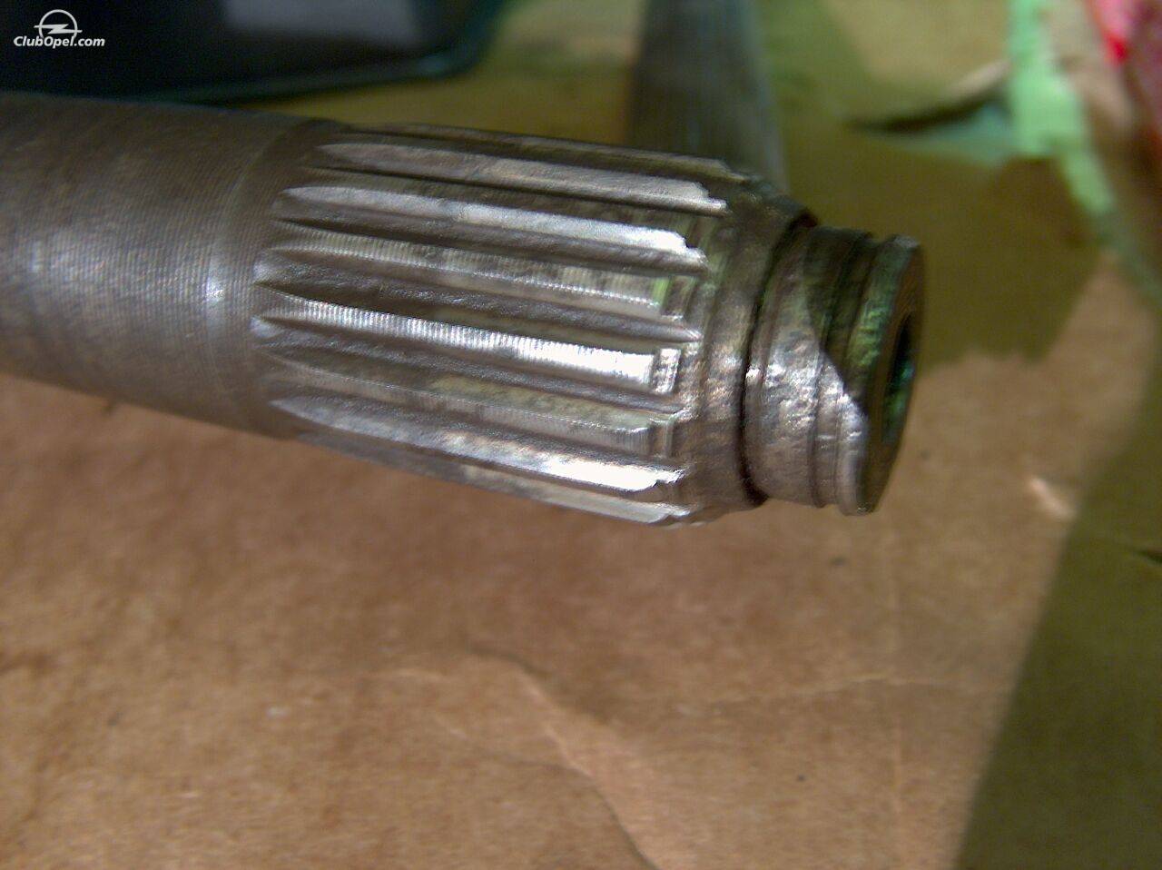

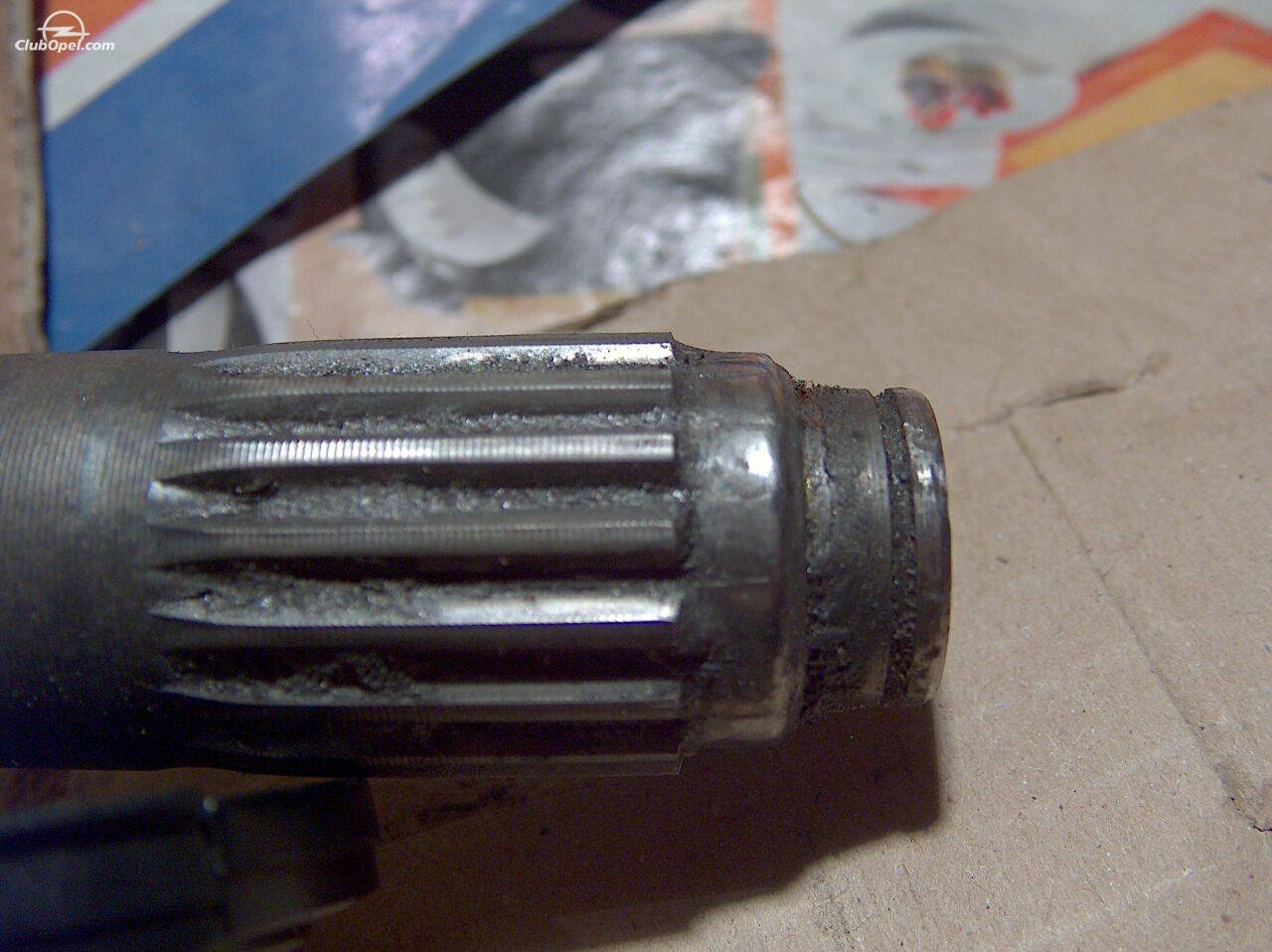

  • stelea
  • Mesaje scrise: 1,721
  • Masina: Frontera 1996

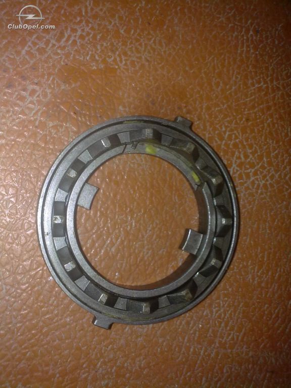

Canalul pt. MRL manual are 25,8 mm, iar pt. cel automat 18,8 mm.Deci, siguranta se i-a mai mica.
Insa, canalul de siguranta trebuie sa fie bun, sa nu fie tocit sau tesit ca in poza:
