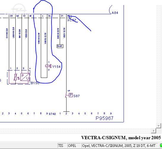

Salutare, am și eu o problema la un Opel Vectra C z19 dt din2005, i-am schimbat regulatorul de presiunr de pe rampa și firele de la mufa abia se mai țineau în câteva firicele, pana s-au rupt. Am schimbat mufa cu 2 pini dar nu știu cum sa leg firele. Ma poate ajuta cineva cu o schema electrica va rog? Va mulțumesc
  • big_electro61
  • Mesaje scrise: 4,492
  • Masina: Astra 2008 Z13DTH
big_electro61 a scris:

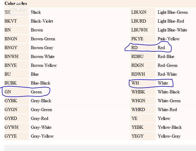

Pin4(alb/verde); Pin 34 (alb/rosu) ; Y154=regulator presiune (CR)
  • catalinS8
  • Mesaje scrise: 57
  • Masina: Vectra 2006
  • Cont inregistrat: 15 Apr 2010
Mulțumesc mult big_electro, în momentul în care am schimbat regulatorul, firele s-au rupt fix de la ieșirea din mufa. Firele mele de pe instalație sunt alb cu rosu, respectiv al cu verde iar cele de pe mufa cealaltã sunt galben cu negru respectiv portocaliu cu negru. Cum ar trebui sa le pun? Mulțumesc mult pentru raspuns
  • big_electro61
Chiar nu conteaza deoarece cele 2 fire alimenteaza o bobina,deci nu conteaza polaritatea...,importanta e continuitatea circuitului! Leaga-le cum ai chef si regulatorul va functiona...! Succes!
