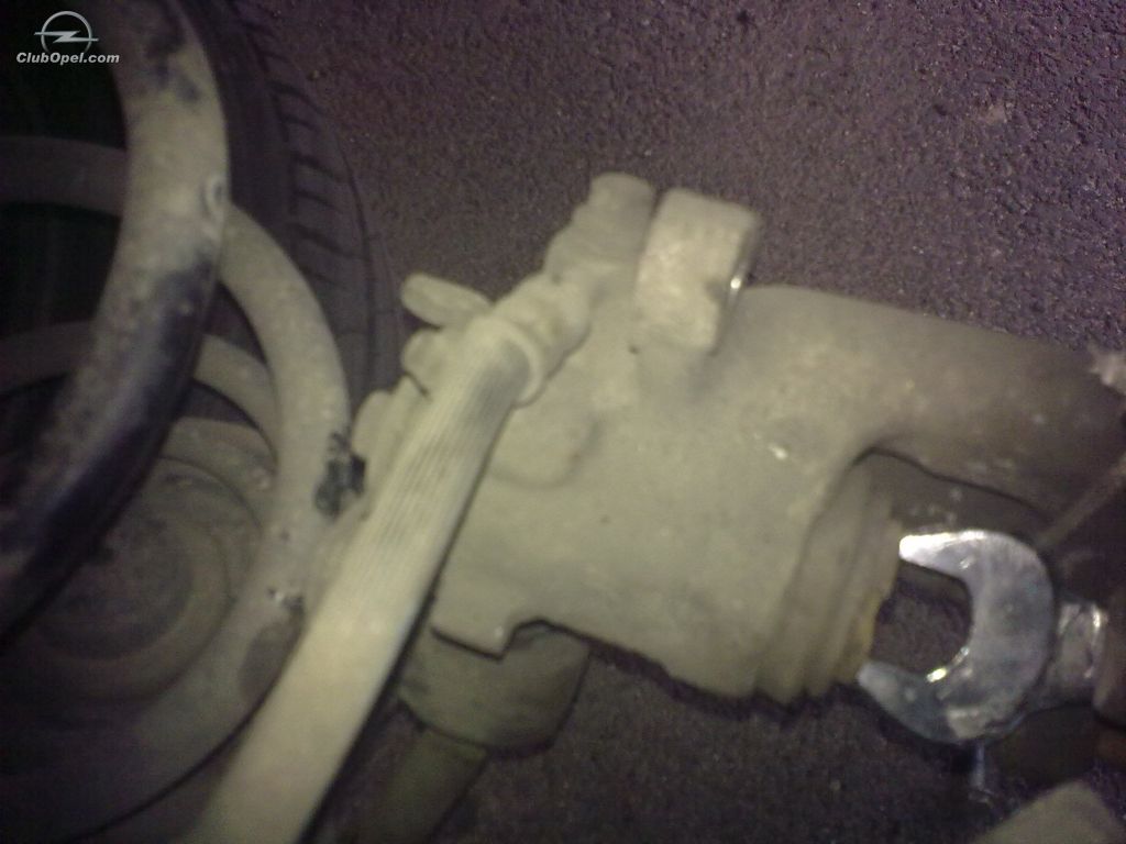

Pentru Astra G cu frâne cu disc pe puntea spate, neavând la-ndemânã presa specialã cu care se împinge ºi se roteºte cilindrul, am folosit o cheie fixã de 19 ºi a funcþionat perfect.
Este nevoie doar de ceva mai multã rãbdare.
Iatã pozele:

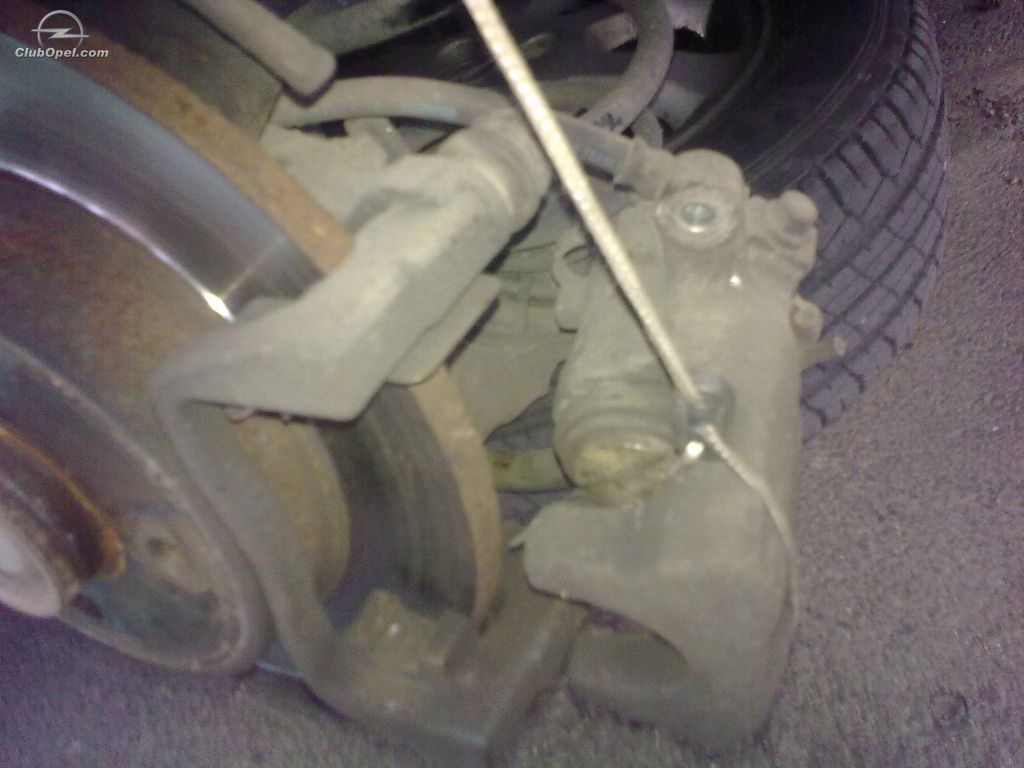

Se suspendã etrierul pentru a nu forþa furtunul.
Se sprijinã etrierul în arc pentru a se putea împinge mai uºor.

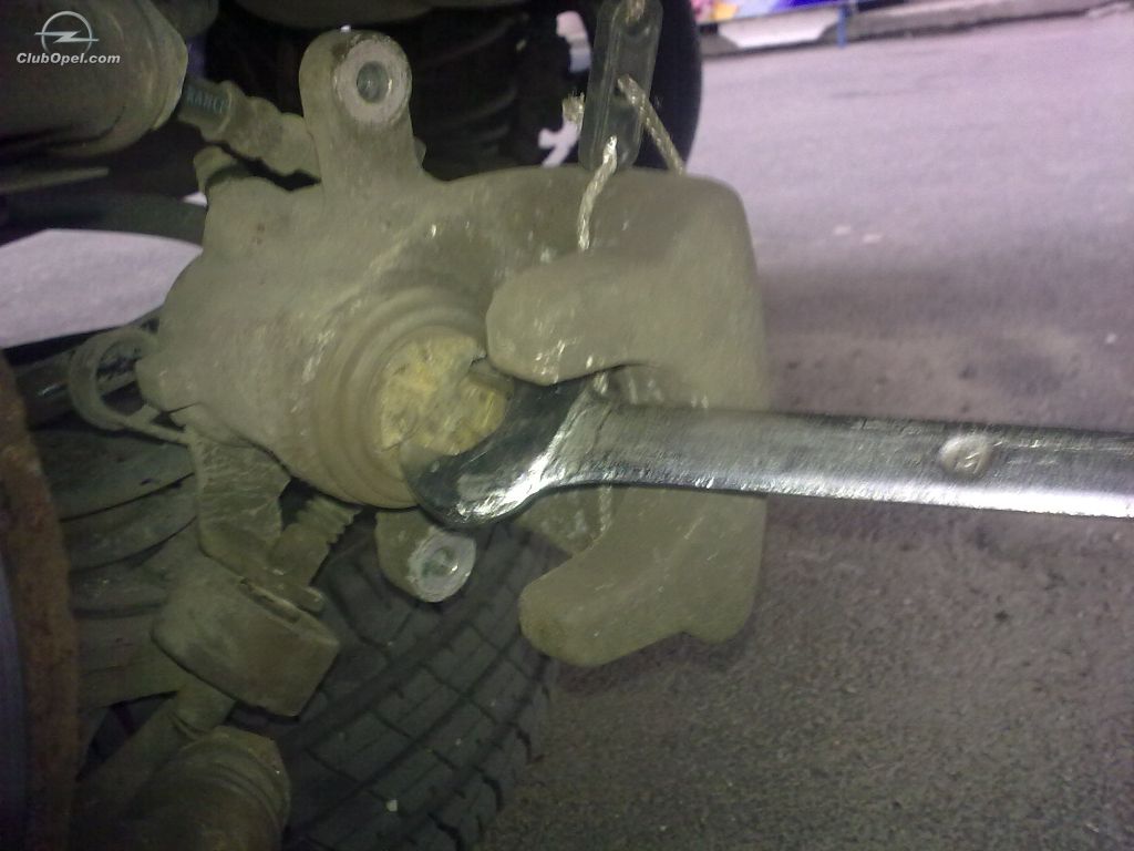

Se poziþioneazã cheia fixã iar cu ajutorul unei chei tubulare se apasã ºi se roteºte in sensul orar.
Dupã montarea plãcuþelor ºi a etrierului se va apãsa energic pedala de frânã pãnã când aceasta devine tare.

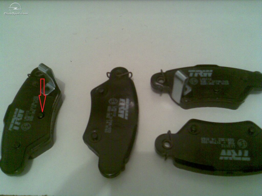

ca si observatie pentru montajul placutelor pe spate, recomand ca placuta ce se lipeste de piston sa se fixeze in una din cele doua degajari ale platoului pistonului...placuta are un bolt pe suprafata exterioara.
spun asta pentru ca am intampinat problema si am fost si eu indrumat la randul meu
