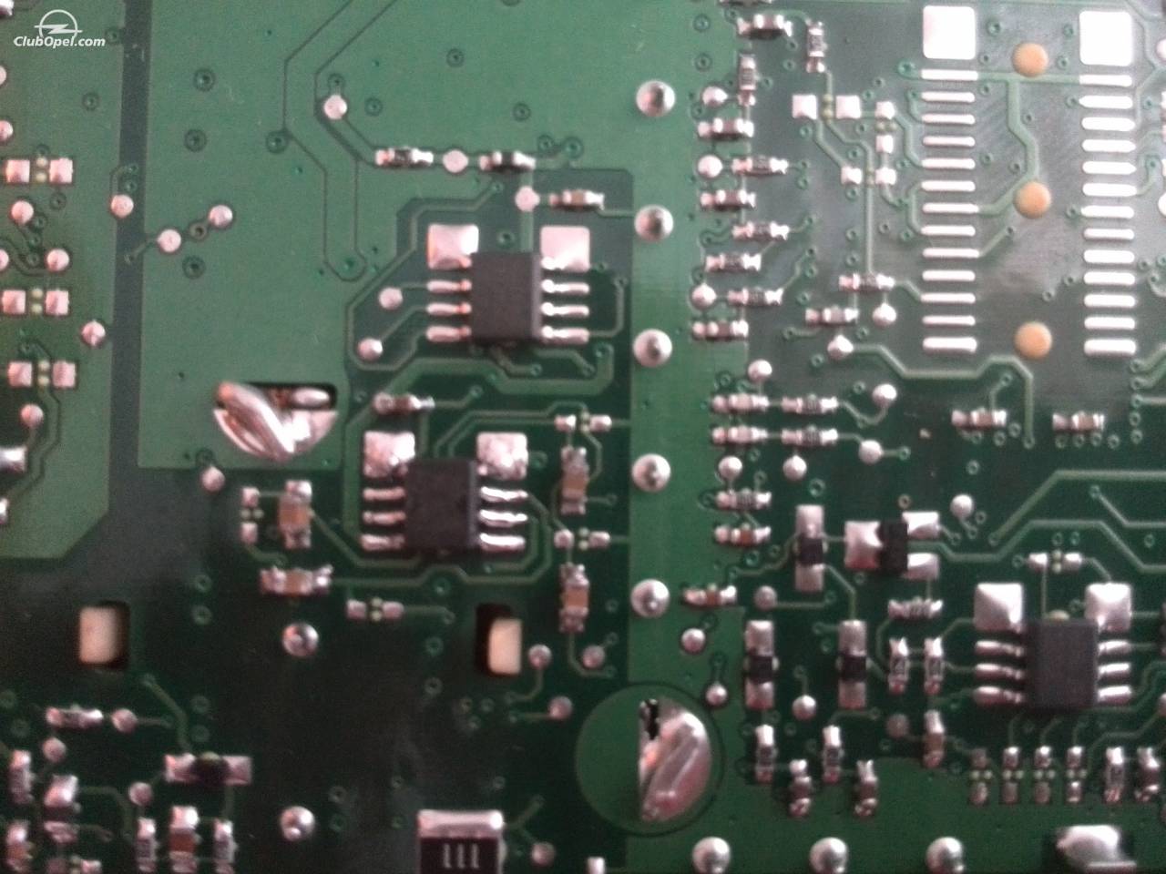

R0ME0 a scris:Azi am avut timp si am montat AUX-IN, dar cu unele modificari. Am folosit tutorialul din 2012 dar cei 4 condesatori C3, C4, C5, C6 i-am folosit de 1uF si C7 de 100nF, fara a mai lipi rezistentele, in rest am folosit aceleasi piese ca in tutorial. As mai fi vrut ca in loc de C10=680pF sa lipesc o rezistenta de 4,7kOhmi k in tutorialul din 2010, dar nu stiu ce claritate ar mai fi avut sunetul. Rezultatul modificarilor este ca nu se aud bruieli de nici un fel, chiar daca mufa jack nu e introdusa in niciun dispozitiv, sunetul e clar, basul puternic, dar nu se aude la fel de tare ca sunetul de pe radio volumul fiind la maxim la ambele dispozitive, dar oricum e acceptabil. Daca stie cineva cum am putea ridica puterea sunetului pe Aux ca cel de pe radio sau CD?
Atasez poze dar nu le criticati pt k lipiturile nu au fost facute cu o statie de aer cald, ci cu fludor si pistolul de lipit 😊)))
Pt asta iti trebuie un preamplificator inserat in electronica aparatului, unde si de care trebuie verificata o schema electrica.

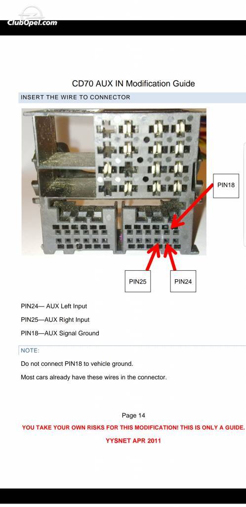

va salut baieti , deci pana la urma pot sa fac modificarea dupa pdflul ala de mai sus sa mearga totul ok?
https://www.clubopel.com/lin...ad/CD70-AuxIN.pdf
multumesc

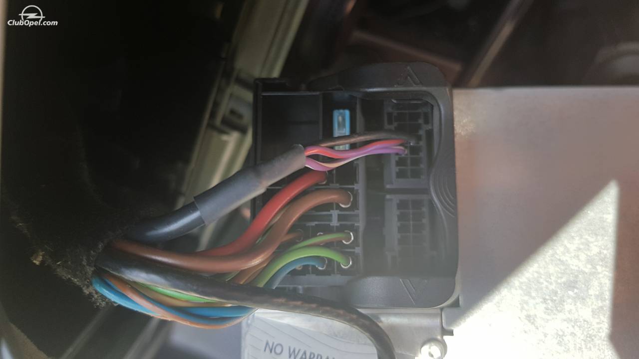

Salut. Am achizitionat de curând un navi 70 cu cid. L am instalat pe masina , merge ok. Unitatea avea aux pe masinã veche si am luat si cablul de acolo , dar nu pot sã îl pun in mufa de pe masina mea. Îmi puteti da un sfat cum sa pun cele 3 fire in mufa ?
In mufa veche am gãsit si un fir albastru/alb conectat. Aveti idee de la ce ar putea fi ? Eu nu îl am pe masina mea.

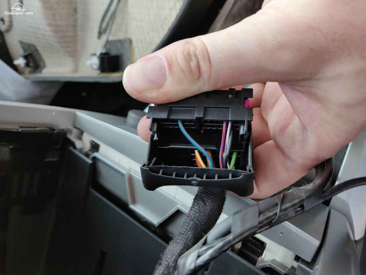

Întrebam de firul albastru cu alb conectat in partea stângã a conectorului. Am atașat și o poza mai sus

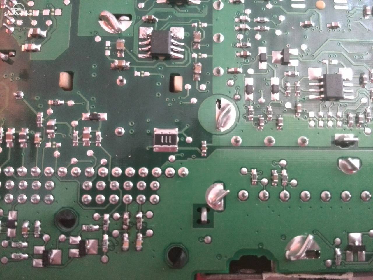

Asa e montat pe masina firul am desfacut cd.ul si sunt piesele pe placa cu tda 8579

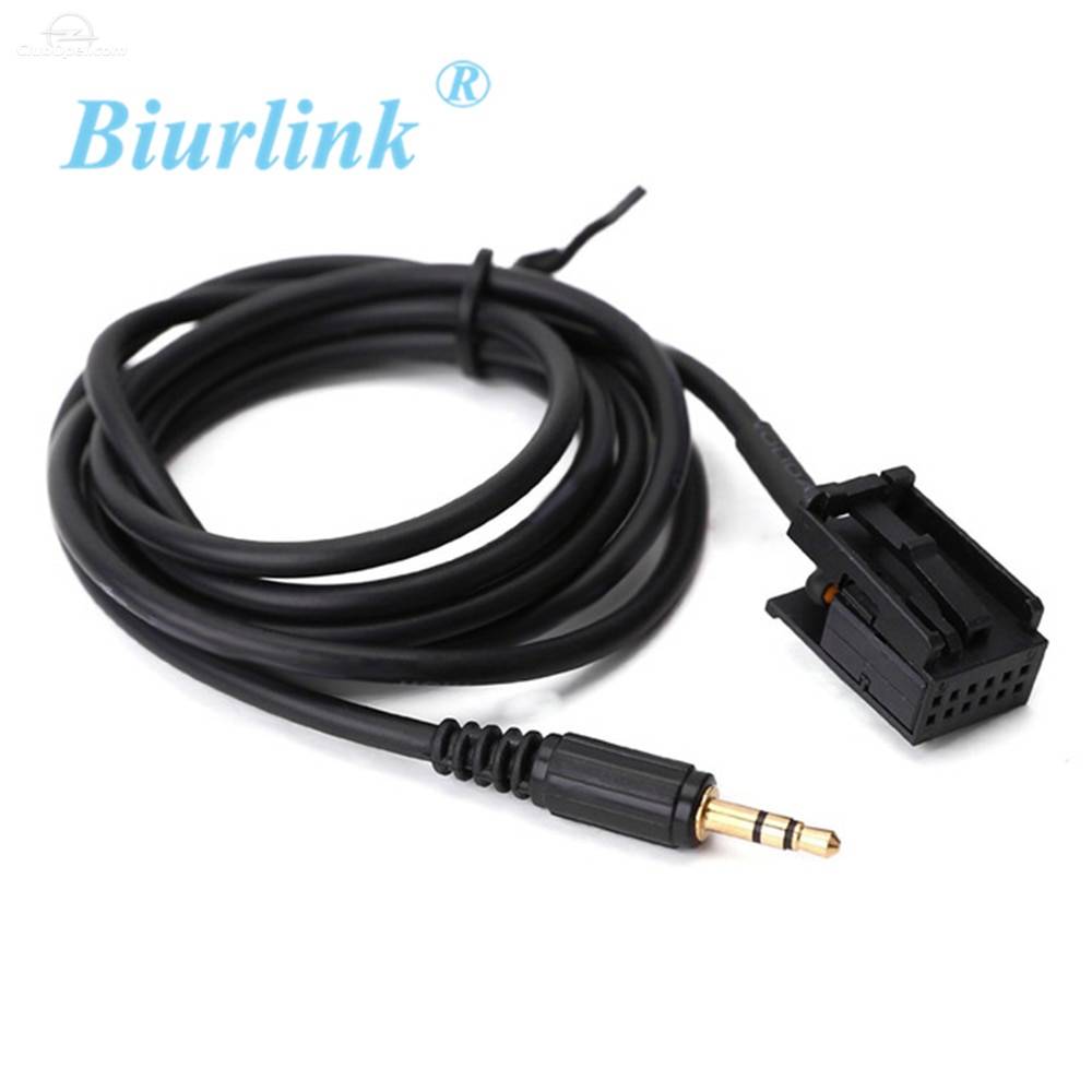

Voiam sa cumpar cablul asta, dar citind topicul (si PDF-ul de aici), am inteles ca nu prea e plug&play treaba.
Deci, nici o sansa sa se potriveasca asa ceva?
Uitandu-ma la pozele facute de altii, nu stiu daca se potriveste mufa aia undeva, in CD70 NAVI

Elimini mufa de plastic si scoti pini metalici pe care ii introduci in mufa care intra in cd70 conform numarului pinilor aux in
