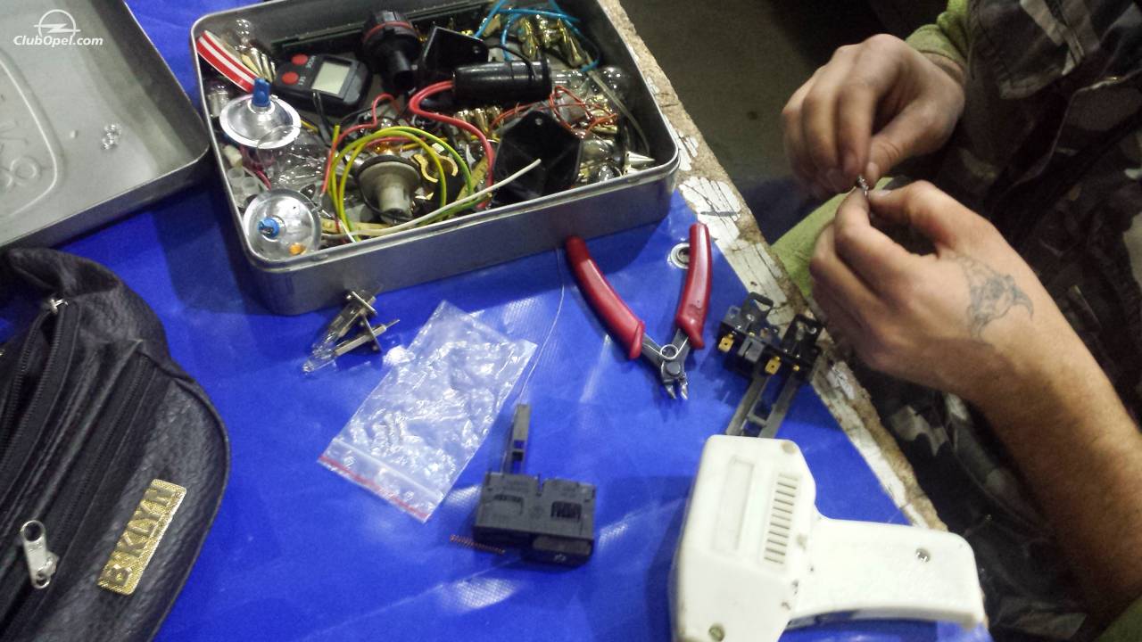

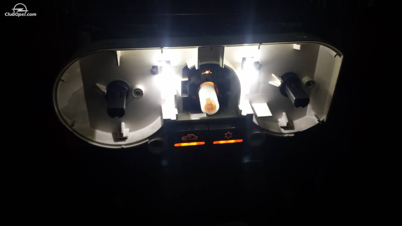

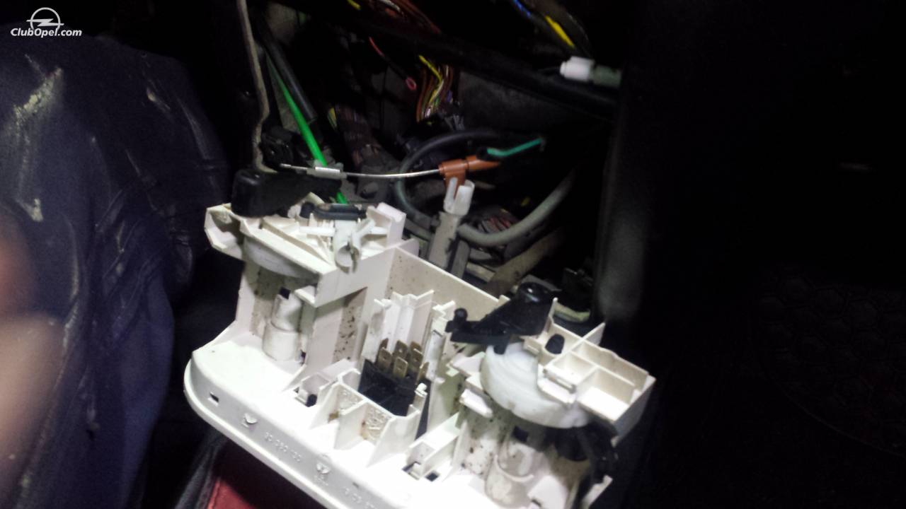

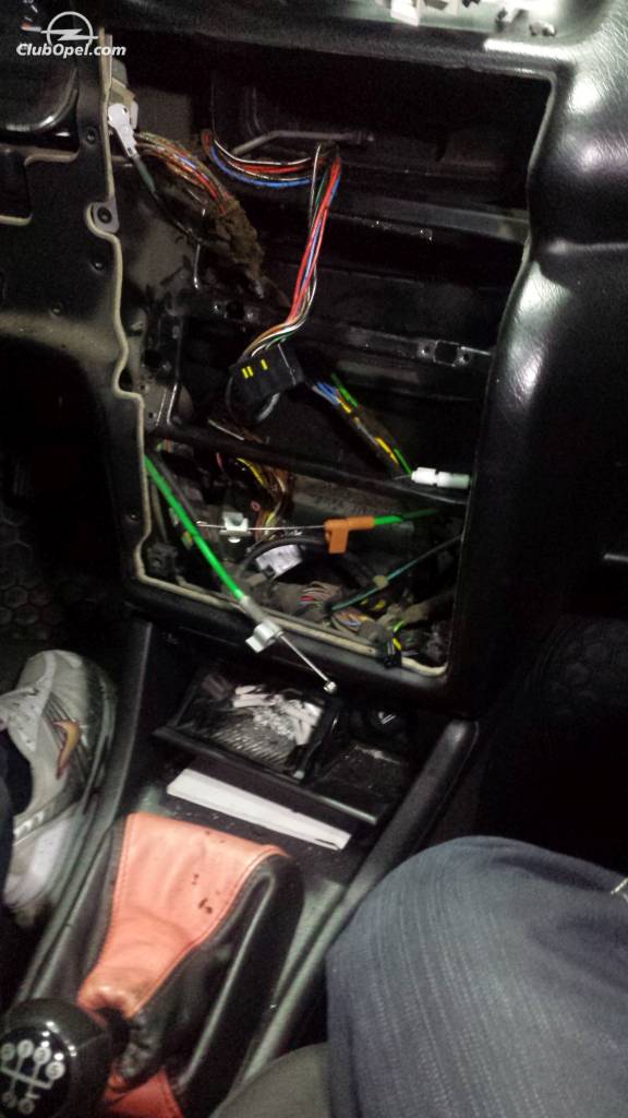

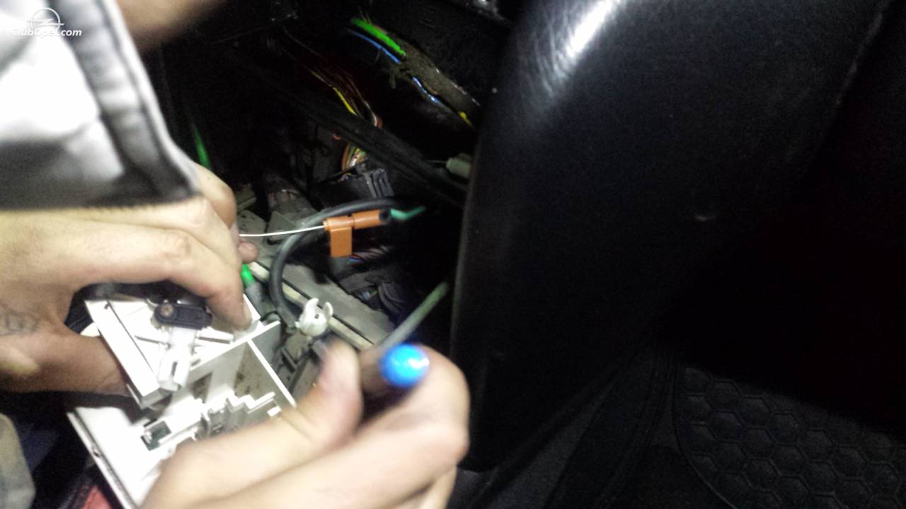

Pana la urma am reusit la F-ul meu sa schimb becurile de la AC si recirculare. Operatiune chinezeasca nu gluma. Trebuie desfacut absolut toata consola principala si panoul alb cu cele trei rotite. Acolo e aiurea. Tot ce inseamna cabluri arcuri si furtunase trebuie scoase afara. Dupa aceea compartimentul cu cele 2 butoane se detaseaza de panoul alb. Si acum cu rabdare multa se desface acel compartiment. Se dau jos capacele butoanelor si apoi se desface compartimentul in sine cu grija sa nu pierdeti piese. Sunt acolo doua arcuri destul de mici. O data desfacut compartimetul aveti acces la becuri sa le schimbati si cositoriti. Ori se pun tot becuri ca cele originale ori becuri un pic mai mari de 1.2 W ca cel de la dezaburire - aici trebuie facuta o mica modificare ca sa intre cum trebuie. Pun si niste poze desi nu am reusit sa fac in toate etapele. Oricum trebuie sa aveti vointa sa faceti operatiunea asta 😊))))
