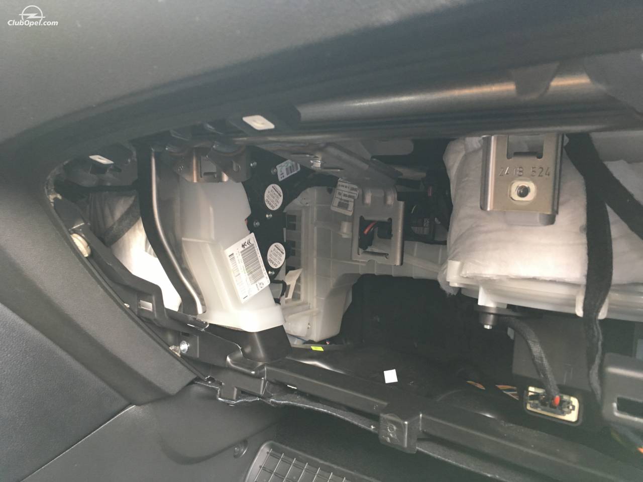

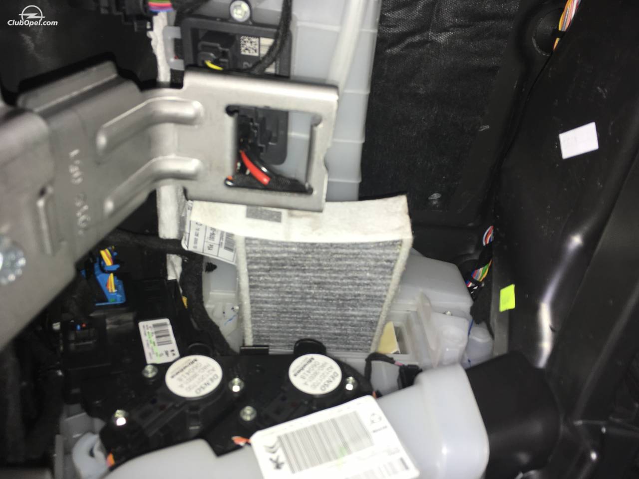

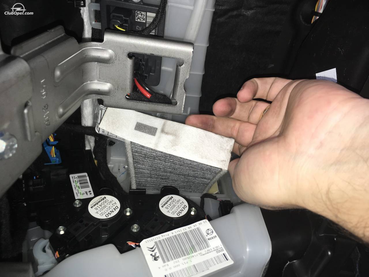

panna a scris:Eu zic ca trebuie scos torpedoul (vb de Glx si nu de 3008). E a doua oara cand fac asta iar doar cu scosul protectiei de sub torpedou nu ai sanse. Chiar si cu torpedoul scos, din cauza unei bucati de metal trebuie indoit filtrul.
Pozele 2 si 3 trebuie rotite spre dreapta
Foarte corect ce spui. Am desfacut si eu jos, si fara sa dai afara si torpedoul nu ai nici o sansa sa scoti filtrele de polen. Pur si simplu nu ai loc la cat sunt de lungi. Nasol sunt bagate, trebuie sa ai ceva abilitati de contorsionist sa ajungi la ele
