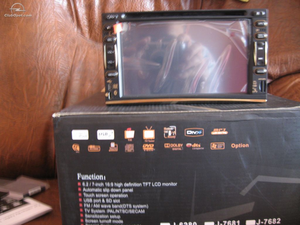

bandreyi9 a scris:am primit un dvd-tv si vreau sa il montez tot pe o vectra c dar nu stiu daca imi mai afiseaza bcstie cineva daca imi ramane bc?[/quot
Salut, din cate m-am tot documentat si am citi si eu, se pare ca anumiti producatori de DVD.uri cu Touchscreen, concet de la bun inceput pt ce auto sunt compatibile. Eu am gasit si de Kenwood , Pioneer si Alpine...dar pe Ebay.de pretul lor e undeva intre 170-270 euro. Aceste cu siguranta iti v-or permite sa poti vedea afisarea BC, regaj climatronic etc.
Mai adaug si un Link in care se oserva mult mai bine ce am spus.

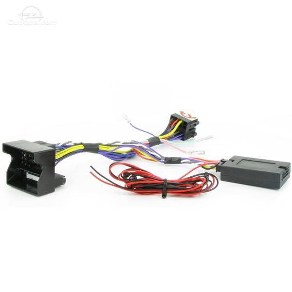

Adaptor comenzi volan ce permite conectarea unui player auto aftermarket la comenzile volan de fabrica ale masinii, interfata dedicata pentru marca auto Opel
Compatibilitate cu urmatoarele modele Opel
Opel Astra H 2004->2010
Opel Corsa D 2006->2009
Opel Signum 2005->
Opel Vectra C 2004->2012
Opel Vivaro 2006->
Opel Tigra 2005->2013
Opel Antara 2007->2010
Opel Zafira 2005->2012
Compatibilitate Playere
ALPINE
BECKER
BLAUPUNKT
CLARION
JVC
LG
KENWOOD
PANASONIC
PIONEER
SONY
ZENEC

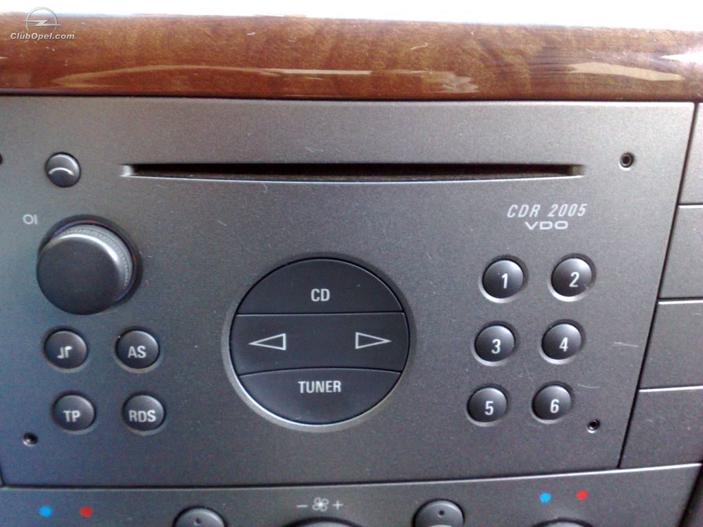

Doresc si eu sa schimb HU cu un CD player cu USB, deoarece m-am saturat sa tot fac CD-uri pt masina. Masina este o Vectra C, cu VDO Siemens 2005.
Am inteles ca exista casetofoane care atunci cand le cumperi au si acel adaptor. Care ar fi acelea?

Se achizitioneaza extra, cu este inclus in pacetul cu DVD-ul, si ar fi urmatorul
Opel Signum 2005->
Opel Vivaro 2006->
ALPINE
BECKER
BLAUPUNKT
CLARION
JVC
LG
KENWOOD
PANASONIC
PIONEER
SONY
ZENEC

Nu merge pe orice masina din acea lista ci doar pe cele full can.
Pe half can nu functioneaza. Vei ramane fara comenzi pe volan.

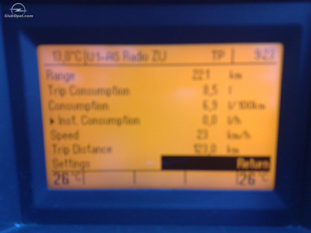

Acel cablu adaptor e doar pt comenzile de pe volan, enigma e cum rãmâne controlul asupra BC odatã ce acesta e controlat doar din unitatea audio originala(eu am pus o maneta de stergatoare cu butoane pt BC si am activat o cu TECH 2 dar nu a funcþionat, bine nici ccrt 2008 nu l demontasem) . De moment am abandonat proiectul dar cât de curând o sa renunþ la range ul si consumurile afiºate pe GID care oricum sunt ireale( când fac plinul si îmi afiºeazã 1300 km range ma pufneºte rasul când ºtiu ca maºina mai mult dr 900 / 950 km nu face)

la mine range-ul e ok dar e alta generatie de masina (a mea e full can).
range-ul gresit poate fi si din alte cauze nu doar din o eroare a bc, si daca nu ma insel se poate corecta (cu testerul).

eu am vorbit cu cineva la un service de electrica auto si mi-a zis clar ca pe cele half can nu functioneaza aproape nici un modul de-asta. mi-a zis ca are destul de multi clienti cu vectra c 2002-2004 care vin la el si incearca diverse chestii care nu prea merg...
unii aleg sa renunte la controalele de pe volan si la computerul de bord...
sunt doar cateva modele de cdplayere care merg pe half can si alea sunt foarte scumpe (din cauza ca nu s-au produs foarte mult timp cele half can, doar vreo 2 ani si nici nu prezinta interes, pentru ca zafira b, astra h sunt toate full can).
daca te uiti la cdplayerele compatibile cu vectra c / astra h / zafira b si din care poti comanda bc, o sa vezi ca marea lor majoritate au o muchie verticala pe mijloc, semn ca sunt gandite pentru astra h sau zafira b si toate au ca si compatibilitate vectra c 2004-2009, adica full can.
